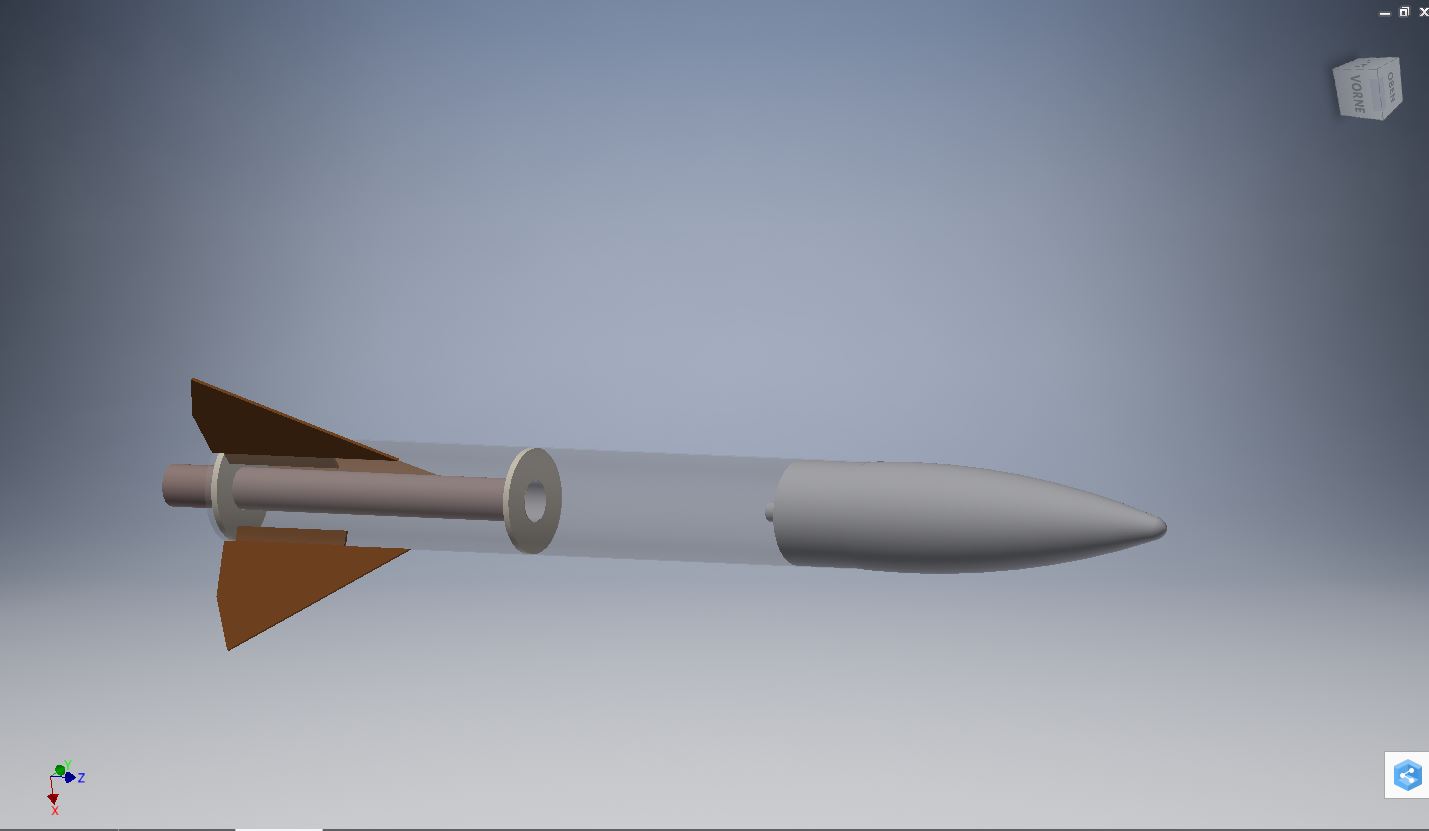

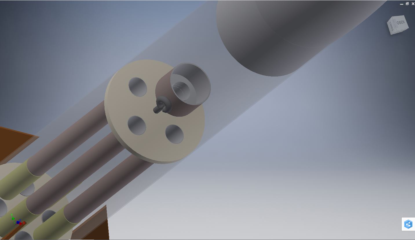

Hallo zusammen,
würde das mit Pyrowatte als unterstützende Ausstoßladung wie folgt funktionieren?
In ein Zündrohr (ID 40mm, Länge 30mm) wird die Pyrowatte locker hineingesetzt und oben mit Kreppband verschlossen.
Dieses Zündrohr wird dann auf ein Motorrohr geschoben, welches am letzten Spant leicht übersteht 12mm.
Die Ausstoßladung schießt dann in dieses Zündrohr und soll hoffentlich die Pyrowatte zünden.
Ich gehe davon aus, dass die Pyrowatte ziemlich zündwillig ist und die heißen Gase der Ausstoßladung reichen, um zu zünden? Die Gase müssen ja erstmal durch das 320mm Motorrohr schießen.
Oder braucht es für die Pyrowatte eine direkte Zündung und nicht nur heiße Gase?

Beitrag 7643060 [Alter Beitrag07. Juli 2018 um 23:55]
%Bild1
Robert
Meiner Meinung nach reichen heiße Gase alleine nicht für die Zündung der 320mm entfernten Pyroflocken aus. Es brauchst auf alle Fälle ein paar glühende Partikel vom SP der Ausstoßladung!
Ich halte deine letzte Methode mit 50/50% für nicht sehr zuverlässig und würde das so nicht machen. Zumindest nicht wenn die Motoren (so wie vorgeschrieben) im Original hinten mit Trennmaterial verschlossen sind...

Beitrag 7643062 [Alter Beitrag08. Juli 2018 um 15:15]
[Melden] Profil von gexx anzeigen    gexx eine private Nachricht schicken   gexx besitzt keine Homepage    Mehr Beiträge von gexx finden
Hi Andreas,
ich glaube, du hast recht...Die Ausstoßladung zugelassener Motoren wird ohnehin nicht viel "funken" und wenn dann nur direkt am Motorende und nicht 320mm entfernt.
Ich glaube ich muss nochmal in mich gehen, was ich realisieren werde.
Ich habe gerade mal einen kleinen Vorabtest gemacht. Das 38mm Motorrohr von Loc habe ich mitsamt den Spanten in das Körperrohr eingesetzt und so weit eingeschoben, dass zwischen Ende Motorrohr und Spitze 290mm Freiraum ist. (siehe Bild)
Also wesentlich mehr als ich das geplant habe. In meiner letzten Konstruktion sind zwischen letzten Motorspant und der Spitze nur knapp 220mm.
Wenn ich jetzt bei eingesetzter Spitze in das Motorrohr kurz hineinblase, wird die Spitze sehr leicht ausgestoßen. Und das Hineinblasen ist wirklich ohne Anstrengung und starker Intensität. Jeder mit einer Bronchitis könnte problemlos die Spitze hinauspusten.
Da wird die Ausstoßladung des Motors wesentlich mehr Druck machen.
Robert
