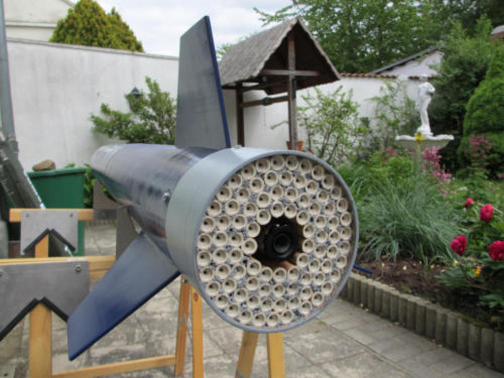

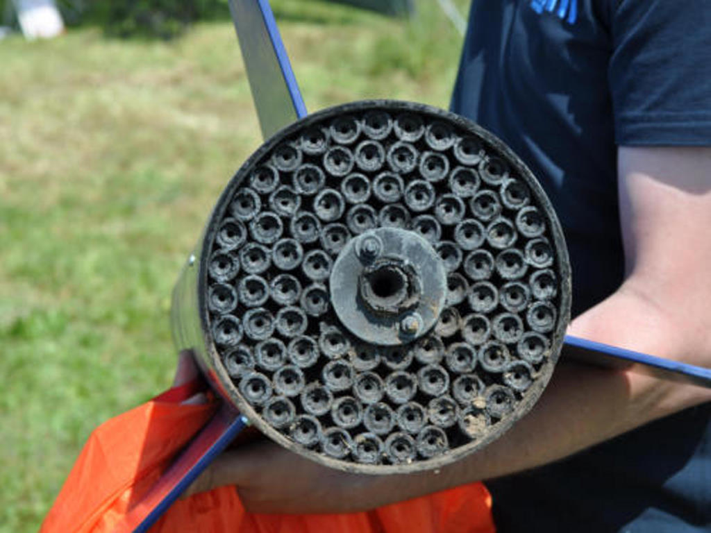

Hi Andreas,
ich habe am Clustern auch gefallen gefunden big grin
Ich habe noch ein paar andere Projekte in Planung. Das nächste wird ein Upscale meiner Bullet, welche dann auf einem Cluster Equivalent zum J350 fliegen soll, 40x D9
Hi Rolli,
vielleicht klappt es mal auf der Roten Jahne oder du verirrst dich doch mal nach Delmenhorst wink
Robert
Beiträge: 5514
Beitrag 7643607 [Alter Beitrag01. November 2018 um 00:18]
He Robert, na das hört sich ja klasse an, du kommst meinem Rekord langsam näher.....wink

Sehr cool dein Cluster! smile

Das Teil sieht hinten wirklich super aus, und da bietet sich dann nächstes Jahr ja die Gelegenheit zu einem Drag Race: Cluster gegen Einzelmotor, ich würde mich da schubmäßig auch anpassen. 19x19,5 Ns (D9) = 370,5 Ns, also z.B. ein I154, dann dampft es auch ordentlich.

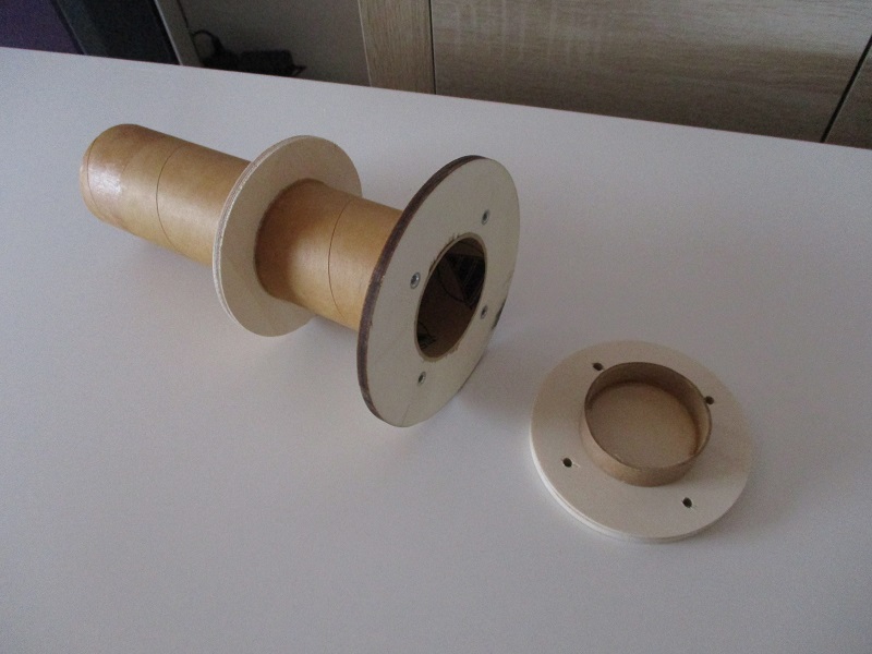

Hallo zusammen,

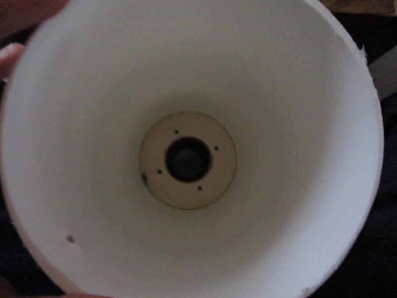

so, der Bau geht weiter...mit der Spitze.
Die bekommt eine Ballastkammer, welche von der Elektronikkammer getrennt ist.
Umgesetzt habe ich das, indem ich ein 57mm Rohr mit 2 Spanten versehen habe.
Diese Konstruktion wird dann vorne in die Spitze gesetzt und per Deckel verschlossen.
Es ist zwar später etwas schwierig an den Deckel zu kommen, aber im Idealfall passt die Ballastmasse sofort und ich muss da nicht mehr ran.
Geändert von gexx am 09. November 2018 um 16:40

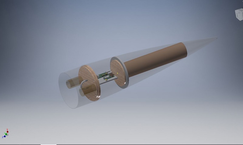

Am Wochenende geht es dann weiter mit der Elektronikkammer.
Hier schon mal der CAD-Ausblick.
Die Elektronik sitzt in der Spitze. Im Bereich der Schulter sitzt der Verschlussspant, wo auch 2 Filmdosen für die Pyroflocken befestigt sind.
Robert

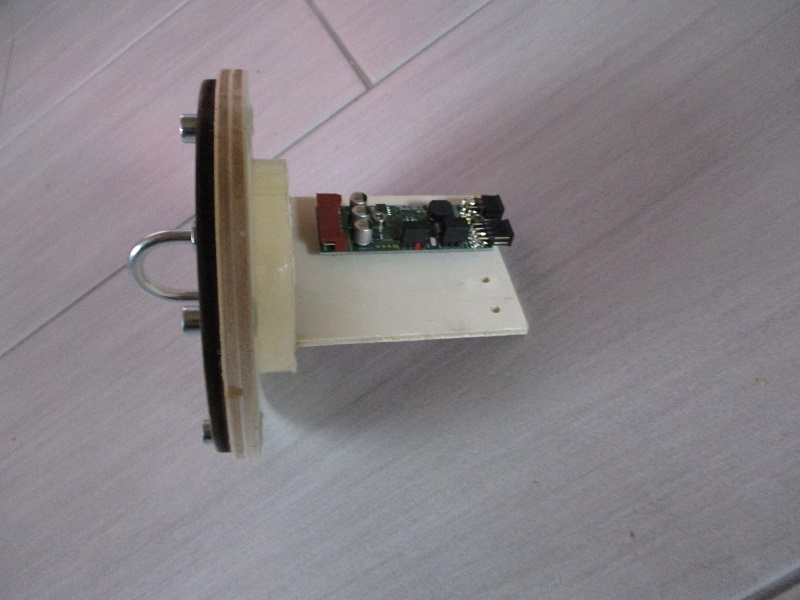

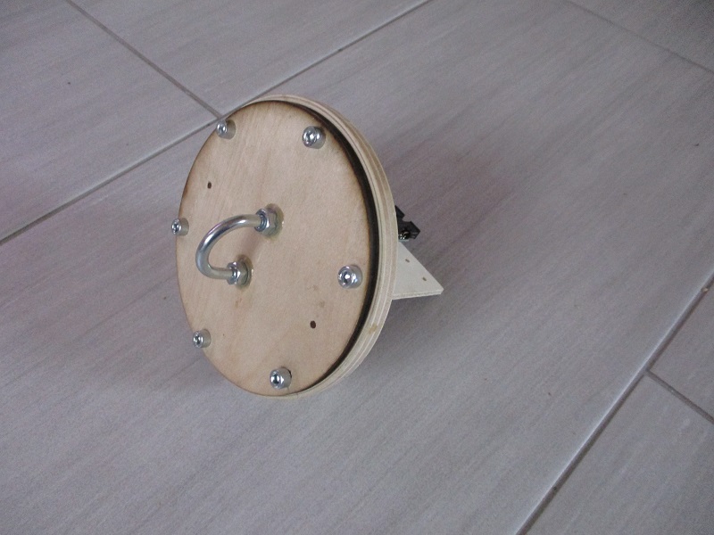

Beitrag 7643649 [Alter Beitrag11. November 2018 um 12:11]
[Melden] Profil von gexx anzeigen    gexx eine private Nachricht schicken   gexx besitzt keine Homepage    Mehr Beiträge von gexx finden
So,die Elektronic-Bay ist fertig....Platz genug für Altimax G3 und Simply + Lipo + Magswitch
Der G3 bleibt aber nur solange drin bis 100% feststeht, dass der Simply keine Problem mit der Messung in der Spitze hat.
Robert

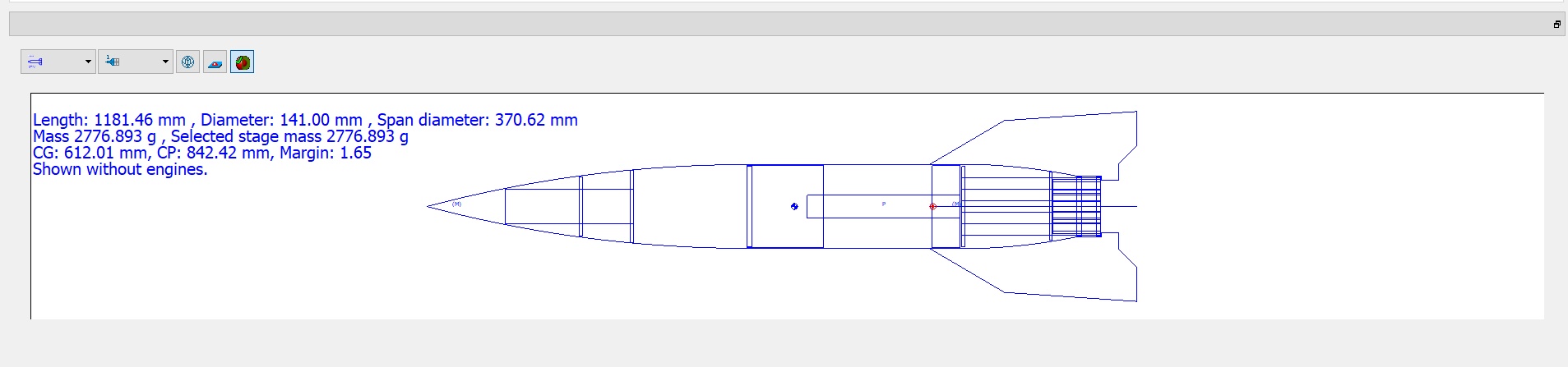

Beitrag 7643668 [Alter Beitrag13. November 2018 um 16:32]
Hi Alex,
ich habe die V2 jetzt mal in Rocksim berechnen lassen. Der Druckpunkt liegt am Anfang der Flossen, ca. bei 84cm von der Spitze gemessen.
Aber mir ist aufgefallen, dass das "alte" Modell der V2 in Rocksim ein längeres Körperrohr hat (356mm), meine aber nur 335mm. Das erklärt wahrscheinlich, warum ich von den 87cm weiter weg bin.
Grob berechnet benötige ich ca. 400g Blei in der Spitze. Ich bleibe damit immer noch unter den 3kg. Aktuell wiegt meine V2 2.222g. Es fehlen noch die paar Gramm für Elektronik + Schalter und der Schirm.
Ich habe noch einen 2m Schirm von Klima hier liegen, der wird es wohl werden.
Robert
