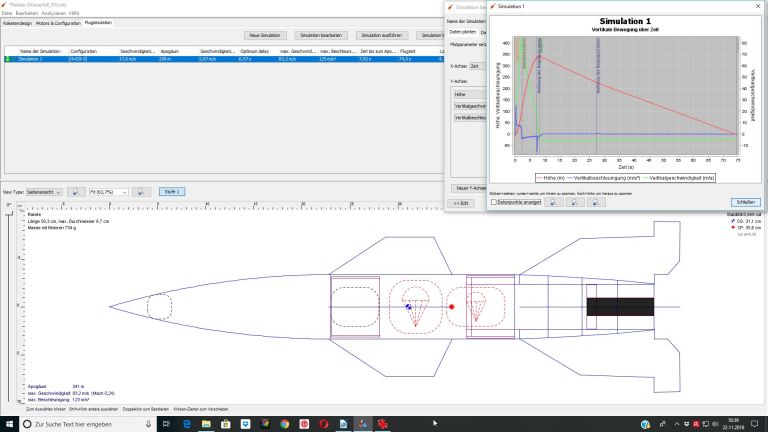

Das endgültige Gewicht incl. Fallschirmen steht jetzt fest.
Mit 734 g Abfluggewicht ermittelt OpenRocket eine Höhe von 340 m.
Steen Eller Joergensen (http://silicium.dk) kommt auf 278 m.
Vielleicht wird es irgendwo in der Mitte liegen.

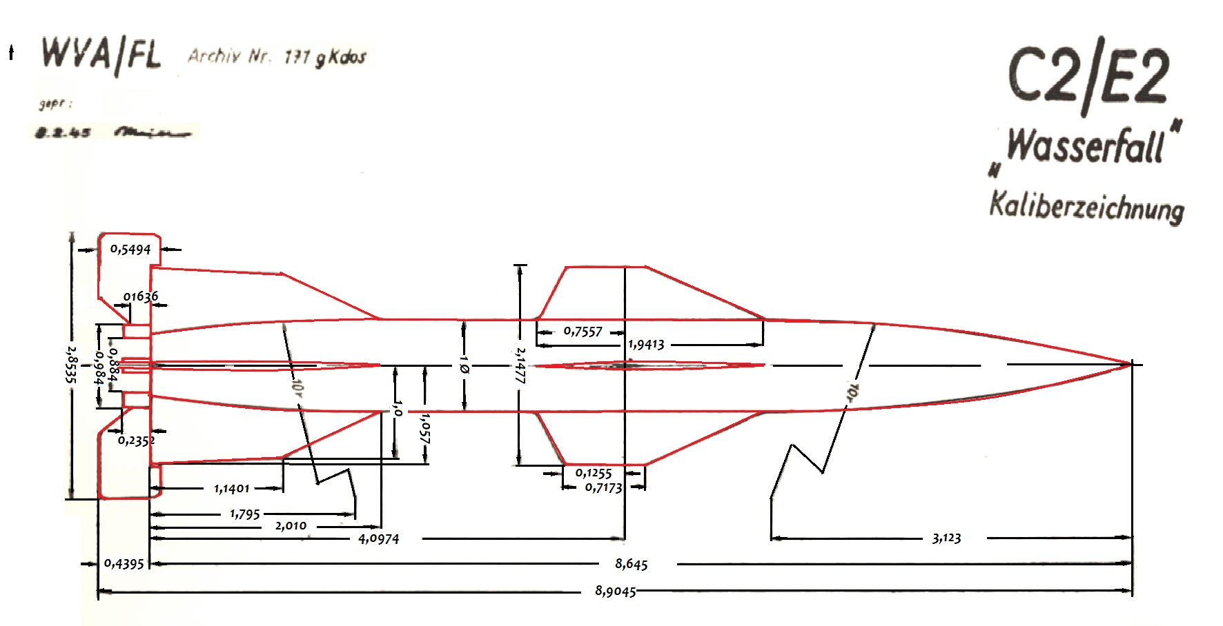

Habe mir mal vor Jahren die Mühe gemacht alle Daten dazu aus dem www besorgt. Die Maße die ich allerdings dabei erhalten hatte waren irgendwie verwirrend, ngaben teilweise bis zu 4 Stellen nach dem Kommaconfused
Beiträge: 1678
Beitrag 7643750 [Alter Beitrag25. November 2018 um 23:01]
Die Angabe der Zehntel-Millimeter fand ich auch etwas übertrieben, denn so genau haben sie das Original bestimmt auch nicht gebaut.
Ich habe die Zeichnung verwendet, die auch in Wikipedia angegeben ist.
Aber: Bully, in Deiner Zeichnung ist mir bei einem Maß ein Zahlendreher aufgefallen. Statt 8,645 muss es heißen: 8,465
Viel Erfolg dabei!

Beitrag 7643752 [Alter Beitrag26. November 2018 um 00:00]
ooops, das werde ich sofort korririeren, danke
