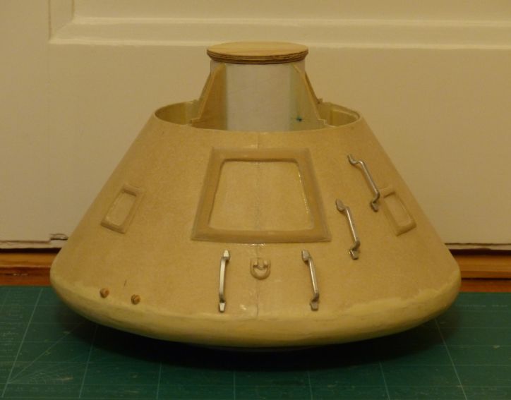

Nach Aufkleben der Kleinteile:
Jetzt soll es aber damit sein Bewenden haben. Der Rest wird aufgemalt. Die Pappteile habe ich zweimal mit Epoxy eingestrichen. Das gibt einerseits Festigkeit und bereitet schon mal für das Lackieren vor, denn die Finnpappe saugt wahnsinnig. Außerdem wird es damit widerstandsfähiger gegen Feuchtigkeit. Obwohl ich nicht beabsichtige, das Scale-Verhalten so weit zu treiben, dass es zu einer Wasserung kommt - etwa im Baggersee …

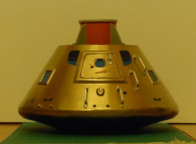

Ich habe fertig:
Irgendwo im Internet habe ich noch ein Bild von der Außenseite der Ein-/Ausstiegsklappe gefunden und die noch angebracht. Es fand sich sogar ein Bild des sogenannten "Rescue-Pfeils", der wohl inzwischen einen astronomisch hohen Liebhaberwert hat. Meiner hat auch inzwischen einen gewissen Wert, weil ich ihn mühsam mit viel Pixel-Arbeit hergestellt habe.

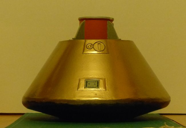

Auf der Rückseite ist noch der Sextant und das Teleskop sowie der Anschluss der sogenannten "Nabelschnur" zum Service-Modul angedeutet:
Vielleicht habe ich aber mittlerweile des Guten zu viel getan, denn sie hat schon ein Übergewicht nach vorn und der Luftwiderstand dürfte vorn auch größer sein. Immerhin soll sie auch noch fliegen!
Da stellt sich die Frage, ob man in dieser Hinsicht noch etwas tun kann:
- eine leichte Drehung könnte vielleicht den bei UFOs gefürchteten "Bogenlampenflug" verhindern
- auch tendiere ich eher zu Langbrennern (also D3), um den Luftwiderstand nicht schnell sehr hoch werden zu lassen
Was meint ihr?

Fehlen noch die Maße:
Bei 20,5 cm Höhe und 30 cm Durchmesser wiegt es ohne Fallschirm und Motoren 385 g.

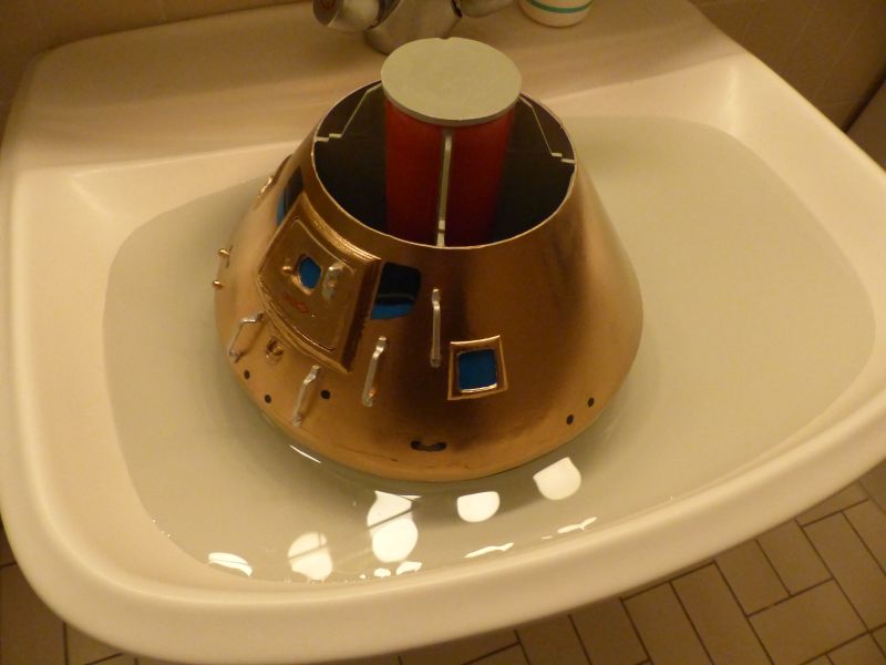

Beitrag 7643896 [Alter Beitrag15. Januar 2019 um 20:27]
Habe die Kapsel mal spaßeshalber mit ausgebrannten Motoren ins Waschbecken gesetzt. Ergebnis: Sie liegt wie ein Brett auf dem Wasser:

Beitrag 7643902 [Alter Beitrag17. Januar 2019 um 21:53]
%Bild1
Also Landung dann doch voll Scale im Baggersee.....roll eyes (sarcastic) ruhe smile
Geil wäre dann natürlich noch jemand mit einem ferngesteuerter Hubschrauber welcher
die Kapsel aus dem See fischt...
Achim, du solltest vielleicht doch die Option eines geeigneten "Bergungshackens" an deinem Kommandomodul vorsehen....wink !

Beitrag 7643903 [Alter Beitrag17. Januar 2019 um 23:42]
Ich hatte schon überlegt, ob ich den Bügel wie beim Original noch anbaue, wo die Trosse des Hubschraubers angebracht wurde. Aber das wäre doch eher eine Aufgabe für die Modellflieger auf der Modellbaumesse, das Ding mit einem Hubschrauber zu bergen. Ein Wasserbecken hatten die doch da in unserer Halle ...
Ob Louis sich das mit seinem Kopter zutraut? wink
