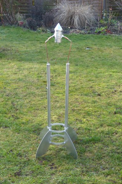

Fertig! Endgewicht 475 g. Ich habe noch einen Schwingtest gemacht, der erfolgreich verlief, was angesichts der großen Flossen nicht verwunderlich ist.

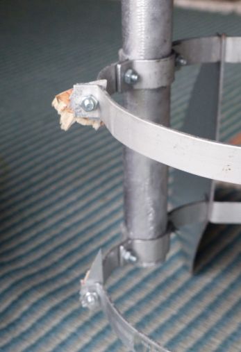

Beim Erstflug in Delmenhorst zeigte sich:
- das Ding flog entgegen den Erwartungen aller Zuschauer perfekt
- der Fallschirm war allerdings viel zu klein, so dass die Landung etwas hart war und eine Finne (Flugzeugsperrholz 2 mm) brach
Immerhin hat die Aufhängung der beiden Stäbe am Motorrohr keine Probleme gemacht, was meine größte Sorge war.
Eine Berechnung ergab, dass bei Verwendung von 2 mm Alu (1 mm wäre zu wabbelig) statt Flugzeugsperrholz das Gewicht um 350 g steigen würde. Das scheint mir doch etwas viel. Ich möchte daher lieber neue Finnen aus laminiertem Flugzeugsperrholz machen; neben dem Einsatz eines größeren Fallschirms.

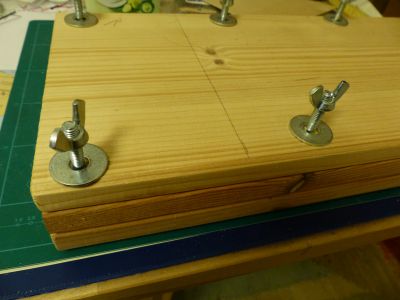

Beiträge: 1678
Beitrag 7644257 [Alter Beitrag16. März 2019 um 15:56]
Ich habe jetzt meine Finnenpresse so erweitert, dass ich in einem Durchgang zwei große Finnen laminieren kann:
