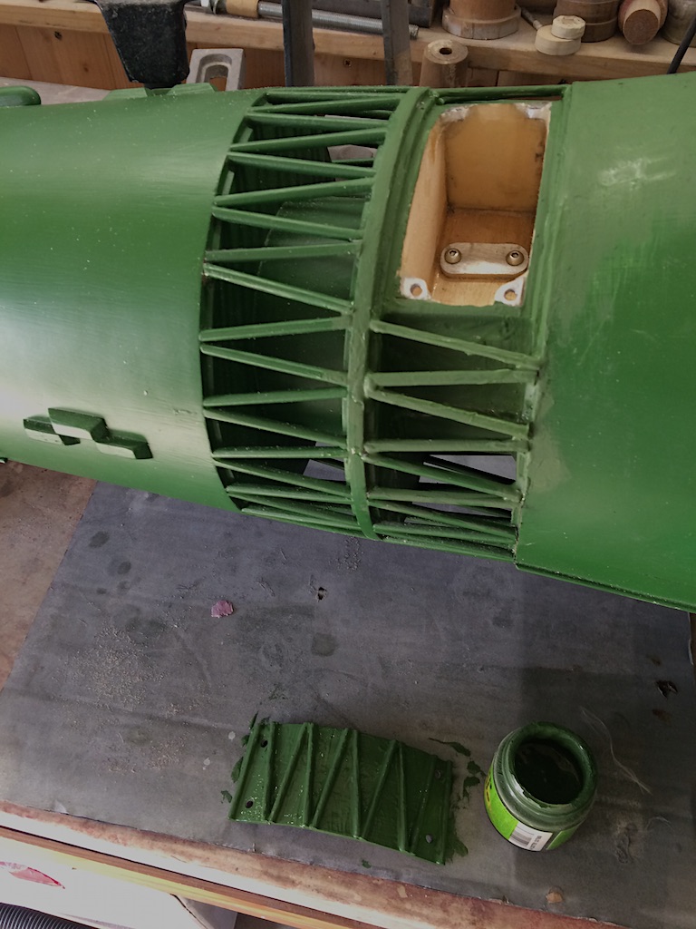

mit 4 Schrauben den Deckel befestigen ist gar nicht mal verkehrt denn da kann sich nicht verziehen oder wackeln. Bloß hätte ich an Rollis Stelle keine Inbusschrauben sondern Flachkopfschrauben verwendet da gäbe es dann auch keine Probleme mit der Gitterkonstruktion.
Beiträge: 3077
Beitrag 7644477 [Alter Beitrag18. April 2019 um 12:43]

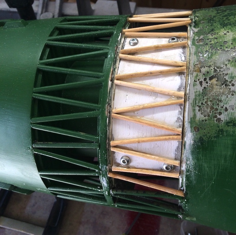

Die Befestigung mit 4 Schrauben ist schon ok. Eben echt russisch. Da wackelt nichts mehr. An Senkkopfschrauben habe ich auch gedacht, Aber man braucht beim Versenken den gleichen Platz. Kann man aber immer noch machen.
Die Streben habe ich schon geklebt. Das sieht alles noch sehr rohbaumäßig aus. Erst wenn Farbe drauf ist, siehts wieder ordentlich aus.

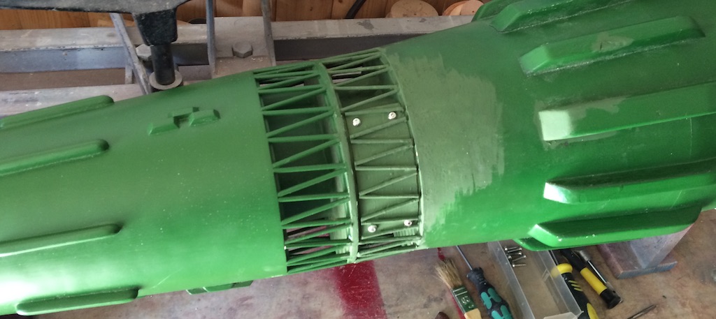

Beitrag 7644480 [Alter Beitrag18. April 2019 um 17:26]
das pinseln war ein Spaziergang smile
Jetzt ist der 1. Teil der Reparatur geschafft.

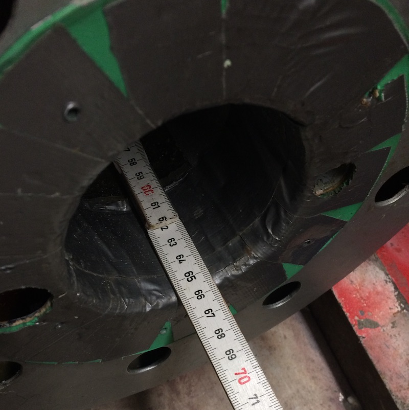

Beitrag 7644499 [Alter Beitrag18. April 2019 um 20:18]
Bei Contrail ist die Länge des Motorcasings das Problem. Länger als 66cm geht nicht.
%Bild1
Hm, wirklich schade der 54er 28" J-292 kommt auf 71,12 cm Casinglänge….frown !

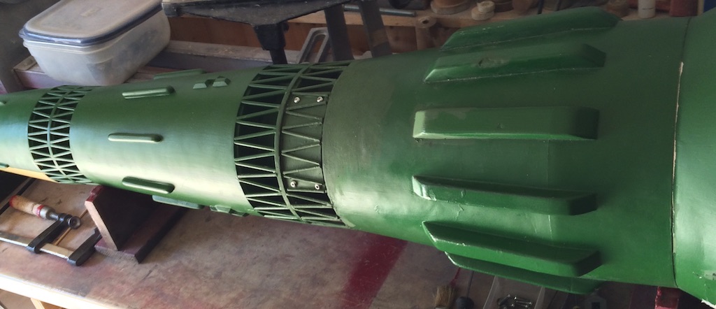

Ja, so richtig zufrieden bin ich nicht mit dem Pinselreparaturlack.
Jedenfalls ist der aufgerissene Rumpf repariert, und sie hat ein Elektronikfach.
