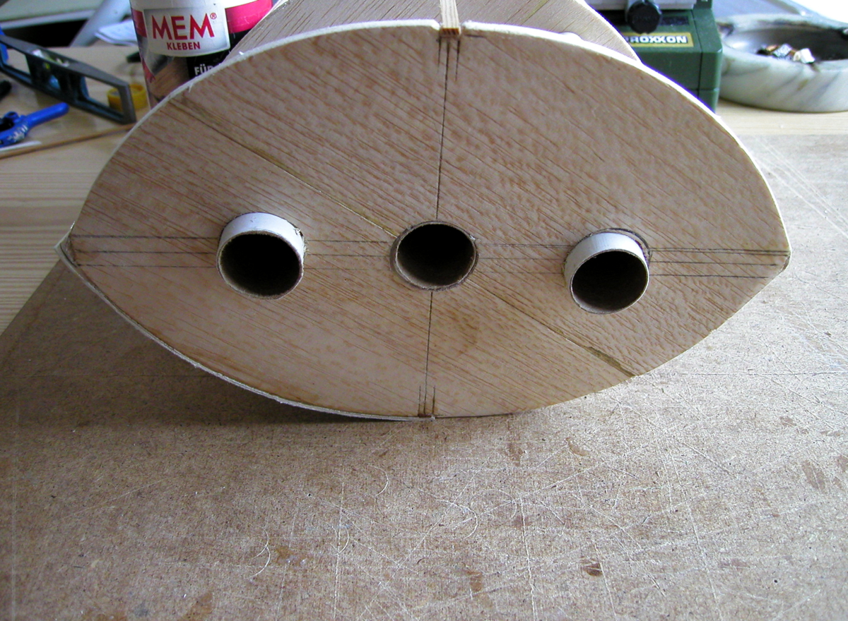

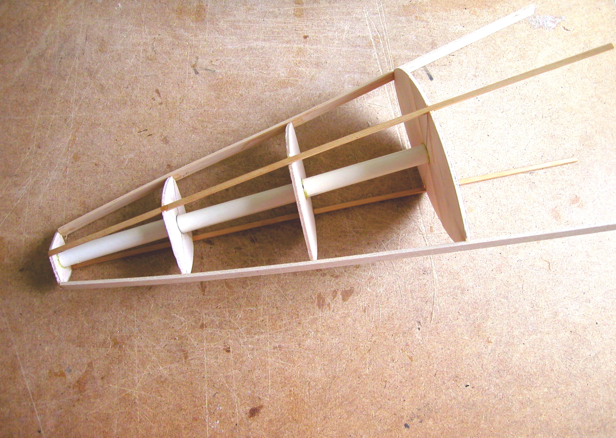

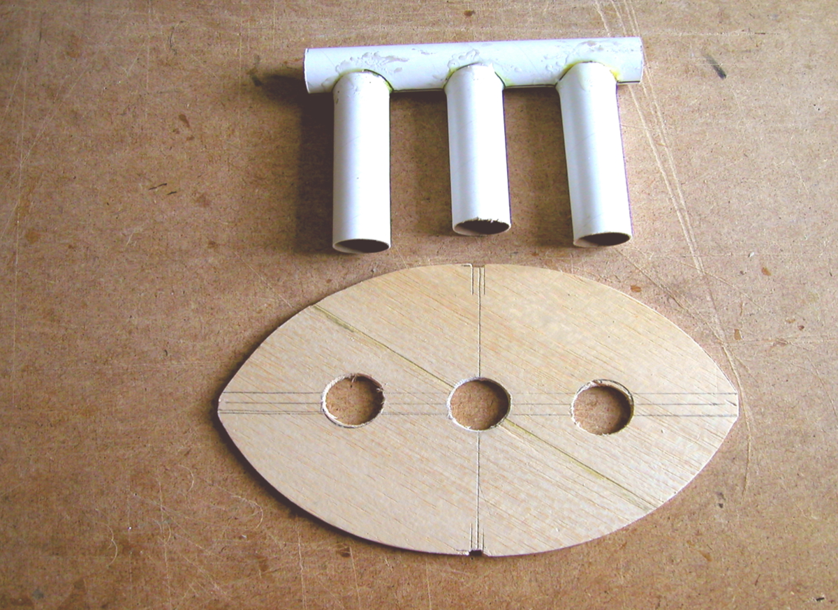

Spanten wurden mit Holme, Stringer und Zentralrohr verklebt. Allerdings erst einmal nur vier Spanten, dens das Heckspant muß noch für die Motoraufnahmen und die Fallschirmkammer vorbereitet werden.
Motorrohre mit Fallschirmkammer verklebt und im Heckspant ein zusätzliches Loch für den Fallschirmauswurf gestanzt.
Hoffe das diese Idee auch so funktioniert wie ich mir das vorgestellt habe.

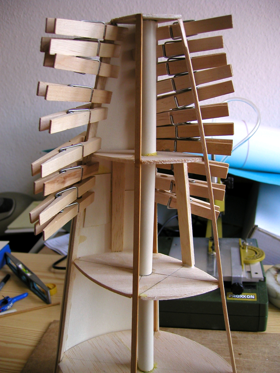

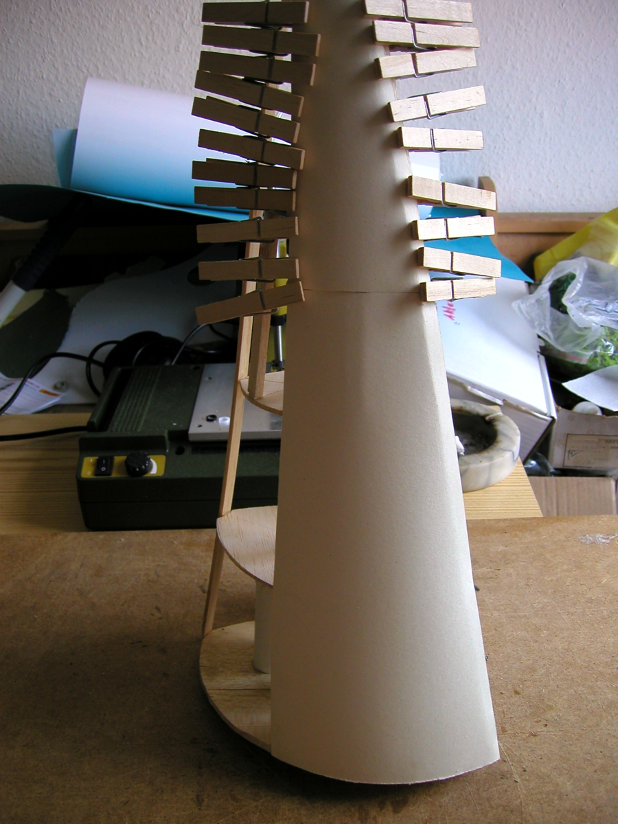

Das Material, 1mm starke Finnpappe, für die Beplankung der Außenhülle ist geliefert worden. Nachdem ich die erste Platte verhunzt habe weil das Material doch nicht so gut sich den Rundungen anpassen wollte, wurde der technische Support des Herstellers mit Fragen gelöchert. Fazit: für Rundungen an Kegel sollte die Finnpappe mit Dampf vorbereitet werden.
Das Ergebnis fiel gar nicht mal so schlecht aus
Wie gewohnt vom Schiffsbau die Klammerei
Das erste Viertel ist geschafft und muß nur noch trocknen
bin mit dem Ergebnis schon etwas optimistischer gestimmt.

Ich könnte mir vorstellen, dass es 0,5 mm starke Graupappe auch getan hätte. Mit Epoxy streiche ich dann sowas vor der weiteren Behandlung immer ein, auch weil die Pappe immer sehr stark saugt.

Mit Pappe habe ich noch nie gute Erfahrungen gemacht und die Endbehandlung vor dem Lackieren ist auch nicht so berauschend aber sehr zeitintensiv.
Die Alternative ist nun mal die Finnpappe. Der Name ist schon verwirrend aber es ist ein Holzprodukt ähnlich wie Balsa nur etwas stabiler. Wenn die Verarbeitung weiterhin so problemslos verläuft werde ich noch einige Filmodelle damit bauen.
