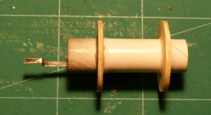

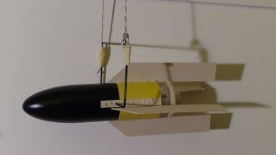

Mich hat das Problem der Stabilität noch weiter beschäftigt. Von einem meiner UFOs habe ich noch eine einschiebbare und damit auch verschiebbare Motorhalterung:
Vier Finnen waren schnell auf ein entsprechendes Körperrohr geklebt und eine Spitze auch vorhanden. Auf das Körperrohr wurden noch Pappstreifen geklebt, so dass für einen Schwingtest ein Bügel in verschiedenen Positionen aufgesetzt werden konnte, Damit hatte ich ein Modell im Maßstab 1 : 2,5:
Die Motorhalterung incl. Motor konnte ich so verschieben, dass der Schwerpunkt etwa an der von OpenRocket ermittelten Stelle lag. Mit dieser Konstruktion machte ich einen Schwingtest und der verlief super! OpenRocket scheint in diesem Fall also nicht ganz richtig zu liegen. Natürlich ist das noch nicht hinreichend und ergibt zunächst nur eine Tendenz. Es stimmt mich aber zuversichtlich, das beim echten Modell hinzubekommen. Ich werde also jetzt erstmal keinen weiteren Ballast in die Spitze gießen, sondern das vom Schwingtest abhängig machen.

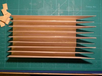

Als besondere Herausforderung erwies sich wie erwartet das Zusammenkleben der Finnen. Ich hatte zunächst die (Schnaps-)Idee, das mit Klötzchen zur Verstärkung zu machen. Aber das 0,8 mm starke Sperrholz ist doch sehr gewellt und das geriet zu einer Katastrophe:

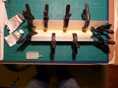

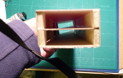

Also alles nochmal neu! Meine Überlegung war dann: Wenn die einzelnen Teile maßhaltig sind, reicht ein rechter Winkel und relativ genaue Abstände, um ein Quader zusammenzukleben. Gewölbte Flächen sollte das dann ausgleichen. Als rechter Winkel diente ein Aluprofil:
Das Ergebnis sieht dann schon besser aus:
