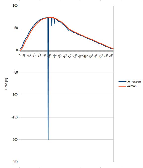

Um der Sache noch etwas näher zu kommen - und da mein OpenLog offenbar streikt -, habe ich mal eine früher gewonnene Messreihe genommen und auf dem Computer die Daten über das Kalman-Filter geschickt. In der ersten Darstellung der ungestörte Verlauf (blau: Messdaten, rot: Daten vom Kalman-Filter):
Es sind Daten vom Flug einer Wasserrakete; die Höhe ist nur ca. 74 m. Die x-Koordinate stellt einen Index dar, nicht die Zeit direkt. Die Zeit zwischen zwei Messwerten liegt bei 43 ms; bei weitem also nicht das, was Louis mit dem Altimax! erreicht.

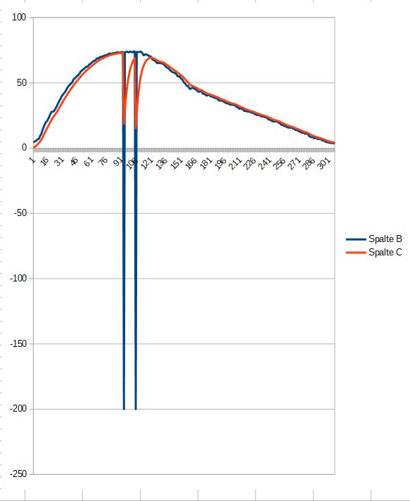

Für das zweite Diagramm habe ich an zwei Stellen einen Wert durch -200 ersetzt:
Man sieht, dass die Glättung durch das Kalman-Filter an den beiden fraglichen Stellen nicht so stark ausgeprägt ist.

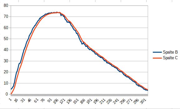

Ich habe jetzt mal einen Eingriff in das Kalman-Filter durchgeführt und folgendes eingebaut:
Wenn die gemessene Höhe über der Starthöhe liegt (1)
und die gemessene Höhe weniger als 80% der letzten vom Kalman-Filter ermittelten Höhe beträgt (2),
dann ignoriere den Messwert und nimm den alten Kalman-Wert.
Bedingung (1) soll den Bereich in der Umgebung von Start und Landung ausschließen. Bedingung (2) soll außerhalb von Start bzw. Landung zu einer Glättung der Kurve führen.
Im Test sah es so aus:
Der erste Peak liegt bei -200 m, der zweite bei 55 m (fällt also auch raus), der dritte bei 60 m (wird also berücksichtigt).
Zugegeben, ein sehr heuristisches Verfahren, aber es scheint zu funktionieren. Man muss natürlich aufpassen, dass in solch einem Fall der Algorithmus nicht genau nur die Testdaten richtig verarbeitet.
Mit der Veränderung der Parameter des Kalman-Filters allein das hinzubekommen, da habe ich gewisse Bedenken. Es könnte m. E. sein, dass es dann sehr träge wird.
