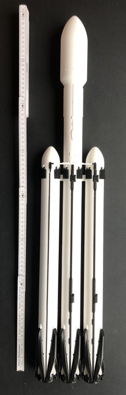

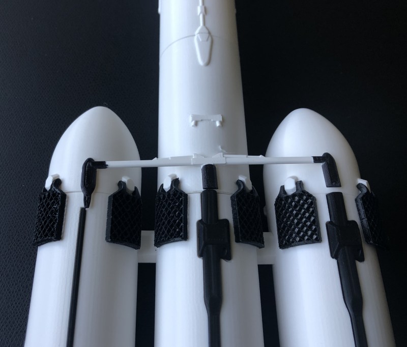

Nach weiteren endlosen Drucktagen sieht es jetzt schon langsam aus wie das original:

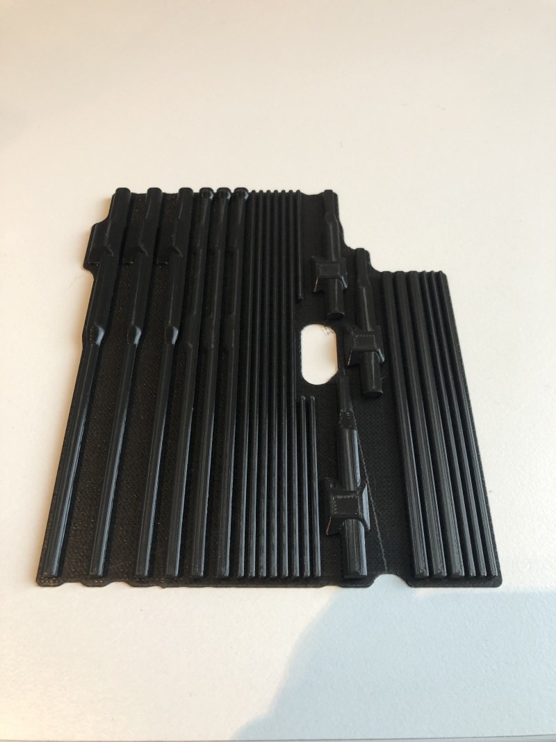

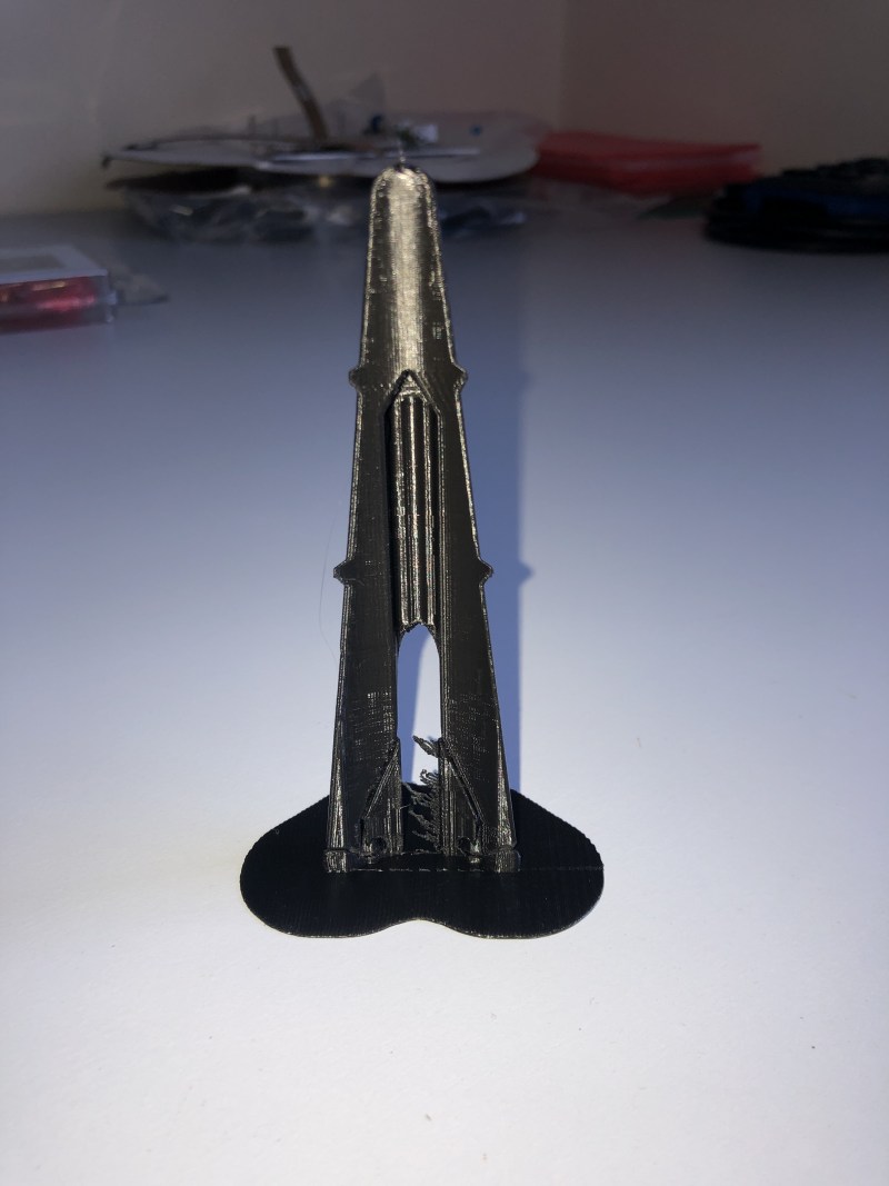

Erst wurden die Landebeine gedruckt, schwarzes PLA mit kleinem Hilfkonstrukt. Schon nach dem Dritten versuch klappte es big grin
Die Kleinteile wollten gar nicht gehen, da habe ich sie mit einem Raft darunter gedruckt, sehr hilfreiches Mittel für kleine Teile. Das ist eine Fläche aus 3-4 schichten auf der dann die Teile gedruckt werden. Zwischen Raft und Kleinteile bleibt ein kleiner Luftspalt, den man einstellen kann, in diesem Fall waren es 0,2mm. Dadurch landet das Material der eigentlichen Teile nicht direkt auf dem Raft, sondern wird nur drauf gelegt, haftet nur ein wenig, reicht aber aus.
Man kann die dann nachher einfach abbrechen, es bleiben fast keine Spuren zurück.
Die kleinsten Teile hier sind nur etwa 1,5mm breit.
So siehts dann bisher aus. Es fehlen noch die Düsen und Haltestangen der Landebeine, damit man die einzelnen Booster auch hinstellen kann.

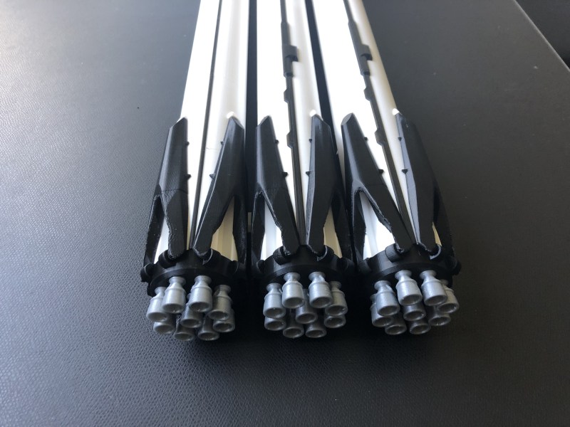

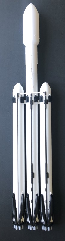

Heute Nacht wurden die 27 Motoren fertig, so konnte ich jetzt endlich die Octogrids mit den Motoren bestücken, lassen sich einfach einrasten.
Damit ist die Rakete an sich erst mal komplett, ein paar Decals kommen noch drauf, auf das Material warte ich noch.
Hier ein paar Details:

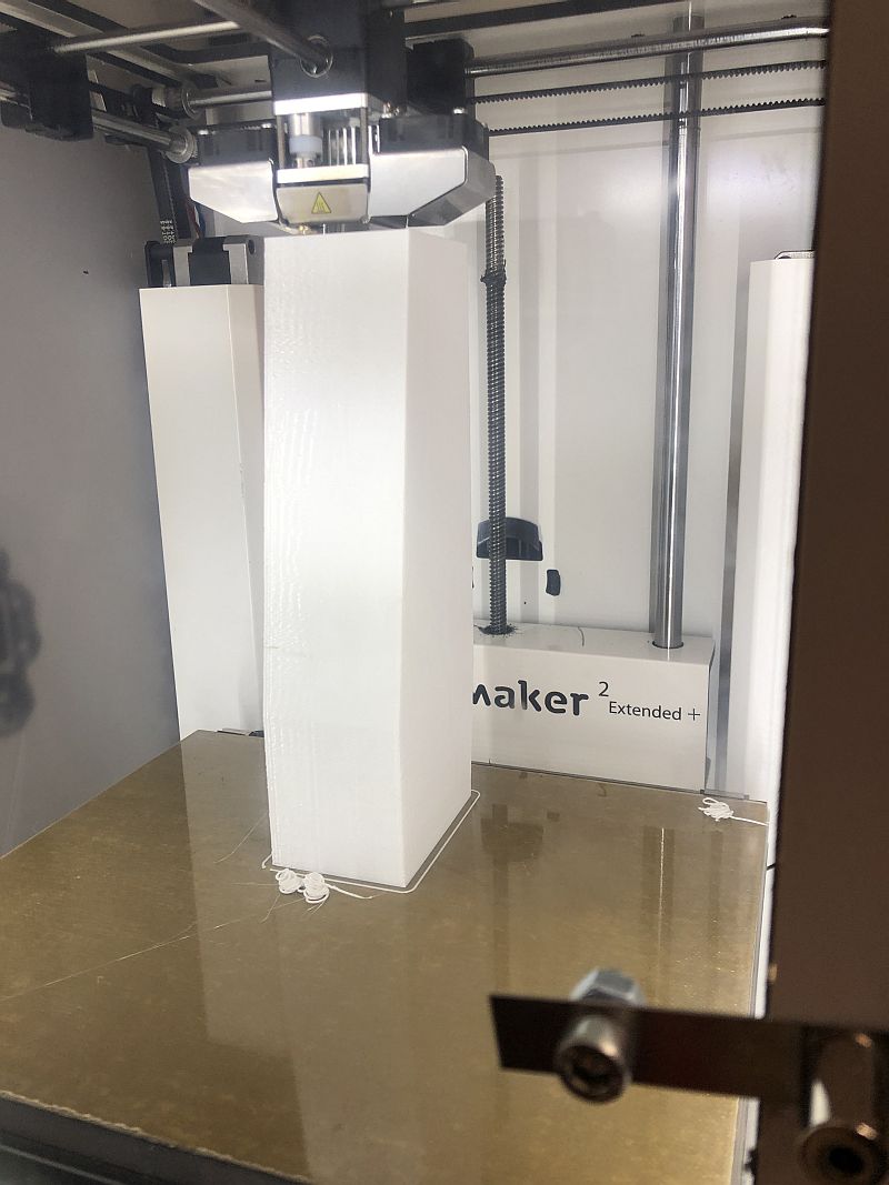

Rakete ist fertig, jetzt fehlt noch ein Ständer, also muss ein Transporter Erector her, komplexes Teil, leider gibt es davon nur gurkenhafte Modelle, die mir nicht zusagten.

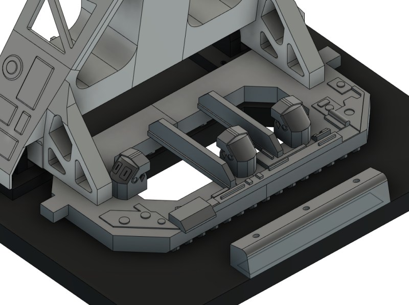

Also habe ich mich jetzt mal gute 10 Stunden damit beschäftigt und mein eigenes Modell kreiert, recht nah am Original ran, aber hier und da druckfähig gemacht, also vereinfacht. Das Teil wird nachher gut 70 cm hoch, das ist also recht ordentlich, die Einzelteile sind riesig.
Das Ganze wird kippbar, wie das Original, und bekommt noch LED-Beleuchtung.
So in etwa sieht es dann mal aus:

Ich nutze Fusion360 für die Konstruktion.
Das ist leicht erlernbar und meines Wissens für Privatverwendung kostenlos.
Es hat so seine Macken und ist nicht das schnellste, aber ich arbeite sehr fix damit.
Wenn du gerade anfängst mit dem 3D-Druck würde ich das Projekt nicht empfehlen :-)
Es besteht mittlerweile aus gut 40 Dateien, und verschlingt riesige Mengen an Filament.
Aber wenn es fertig ist und alles passt wollte ich es bei Thingiverse hoch laden, da gibt es schon einige solche Teile, nur gefielen die mir nicht so, da zu simpel. Die Falcon Heavy stammt auch von dort, die habe ich nicht selbst entworfen.

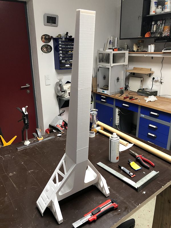

Das Dingens ist übrigens 82 cm hoch, der "Transporter Erector" (Deutsch: Startrampe) ist ein echter Klotz und konnte nur in 3 Teilen gedruckt werden.

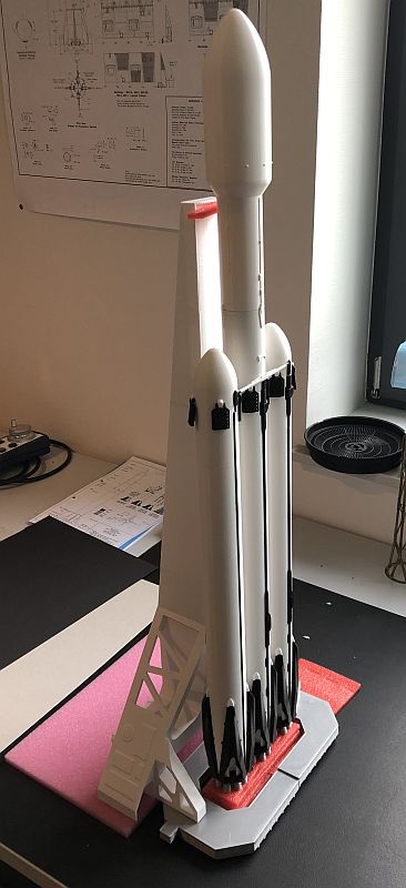

Erector im aufgestellten Zustand:
