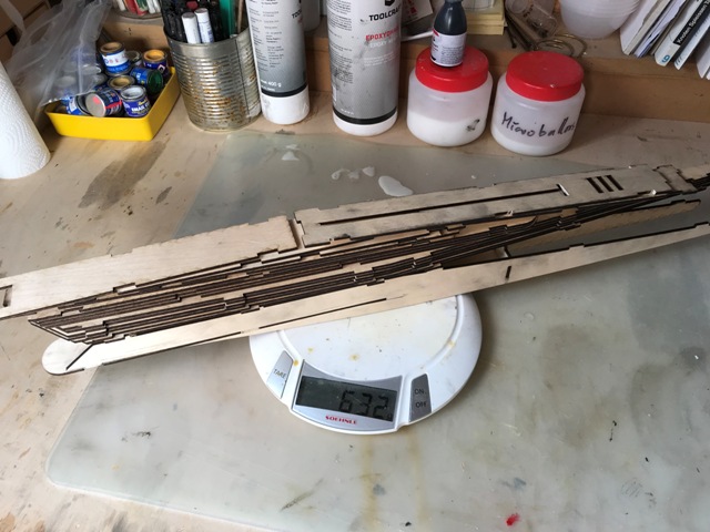

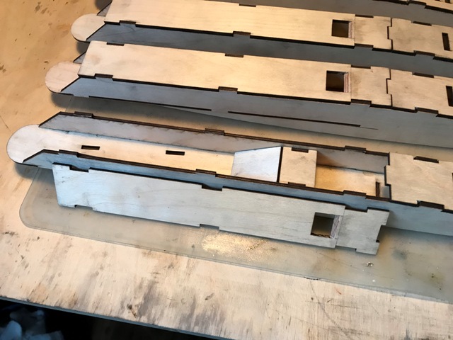

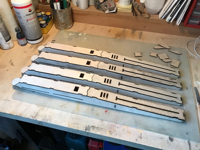

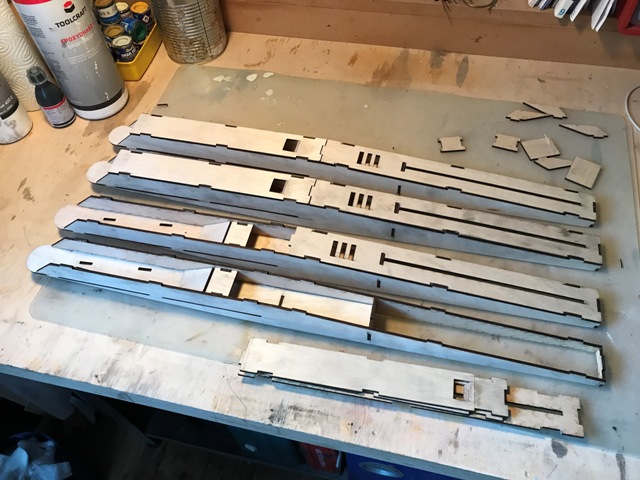

Triebwerke
Hallo zusammen,
während ich auf weitere Teile warte hab ich mich schonmal an mein Triebwerkepuzzle gemacht.
Reichlich 600g Gewicht dann auf den unteren 60cm der Rakete. Schaun mer mal, was die Simulation später sagt.

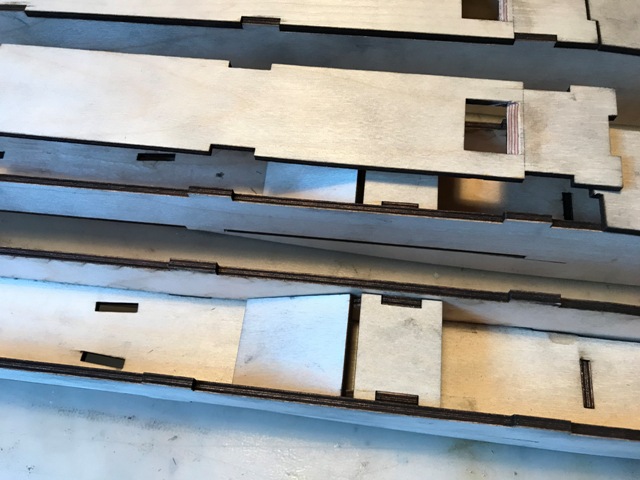

Alle vier sehen dann zusammen so aus. Zusammengesteckt und mit Sekundenkleber fixiert.
Für entgültige Stabilität will ich die von innen mit Epoxyd verkleben.
Flüssiges Harz in die Fügestellen laufen lassen und Kanten und Winkel mit angedicktem Harz ausfugen.
Durch den T-förmigen Schlitz am Ende ragen später die Flossen.
Die Befestigungsart nennt sich dann TTWATTT-Montage = ThroughTheWallAndThroughTheTriebwerk
Die Einlässe sind offen, und bei 30x30mm Öffnung wird da ordentlich Wind durchgehen.
Der Decalsatz deutet am hinteren Ende Ventilationsöffnungen an, ich hab da reale Öffnungen reingeschnitten.
Eine größere Öffnung etwas vorne, drei Schlitze weiter unten.
Ich bin überzeugt davon, das das Teil nach Brennschluss wegen all der Ecken und Kanten von alleine noch ordentlich pfeifen wird.
Aber evtl. lässt sich der Luftstrom durch das "Triebwerk" ja gezielt nutzen, um diesen Effekt noch ein wenig zu forcieren?!?
So hab ich mich etwas über den prinzipiellen Aufbau von Flöten und Pfeifen belesen.
Die größere Öffnung (den Aufschnitt) hab ich an der unteren Kante (das Oberlabium) scharf angefeilt und die Kante mit Sekundenkleber gehärtet.
Unterhalb der Öffnung wird eine Rampe (der Kern) eingebaut, die den Querschnitt des Kanals (Kernspalte) nach oben unter die Decke verengt. Der Luftstrom sollte dann an der scharfen Kante einen deutlichen Ton erzeugen.
Im Raum hinter dem Aufschnitt, dem Pfeifenkörper, befinden sich die drei Entlastungsöffnungen, somit ist es dann keine vollständig geschlossene (gedackte) Pfeife, sondern eine halbgedackte Pfeife.
Soweit die Theorie. Hauptsache laut.
Rolli, was sagst Du dazu, so als Profi-Klarinettist? Haut das hin?
Hören wir mal.
Gruß Jan
Geändert von Kabelmann am 24. Mai 2020 um 11:13

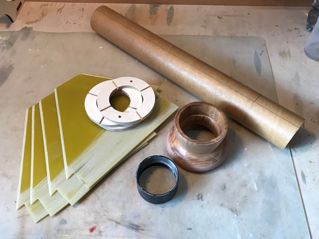

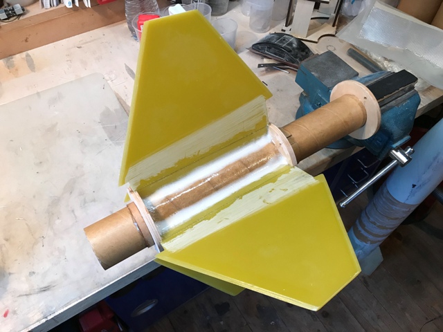

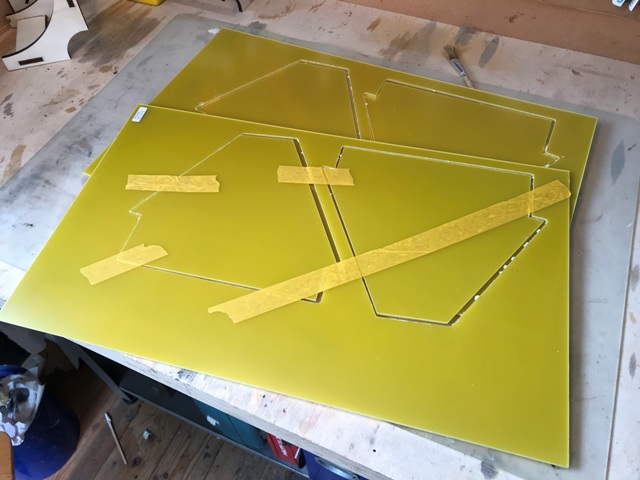

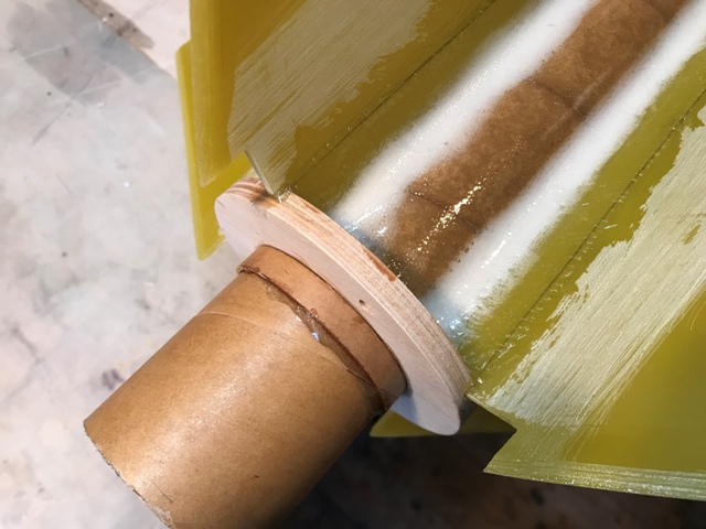

Motormount / Fincan
Die Finnen sind angekommen, danke dafür Louis.
3mm G10 Platte, riesengroß, sauschwer
Die vordere und hintere Kante der Leitwerke hab ich angeschliffen.
Mit ein bißchen Mühe bekommt man eine messerscharfe Kante hin.
Zur Fertigstellung fehlt mir noch die Ringöse für die Fallschirmaufhängung. Die, die ich benutzen möchte, gibts nur in einem einzigen Baumarkt.
Aber ich hab schonmal die Finnen montiert, das ganze muss ja zwischendurch auch immer wieder aushärten.
Die Leitwerke haben links und rechts ein Fillet aus mit Glasballons angedicktem Epoxy.
Eine Lage 160g/m² Glasgewebe verhindert das die Fillets weglaufen und sorgt für zusätzliche Stabilität.
Jetzt brauche ich ein Bauhaus mit Nauticabteilung und dann kann das fertiggestellt werden.
Gruß Jan
