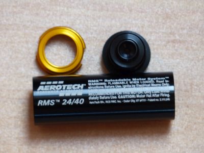

So sieht das Aerotech-Casing (Gehäuse) für 24 mm Motorrrohre aus.
Oben links: Aft Closure
Oben rechts: Forward Closure
Unten das Alu-Rohr, in das die jeweils eingeschraubt werden. Forward Closure schließt bündig ab, Aft Closure steht etwas über.
Ein 24-mm-Motor von Estes - wenn man den denn in D bekommt (vielleicht beim Holländer modelraketten.nl) - sieht im Prinzip wie ein Klima-Motor aus, hat aber 24 mm Durchmesser.

So, die Stonebreaker hab ich jetzt erstmal geordert inclusive Adapter auf 18mm und Nylon-Fallschirm.
Hast Du eine Idee wo ich den Retainer herbekomme ?
Bei Klima gibt es die nicht.
24mm-Motoren darf ich ohne Schein nicht fliegen, richtig ?

Schau mal beim Holländer nach Motor Retainer 24 mm. Ist holländisch, man kann im Web-Shop aber Deutsch auswählen.
