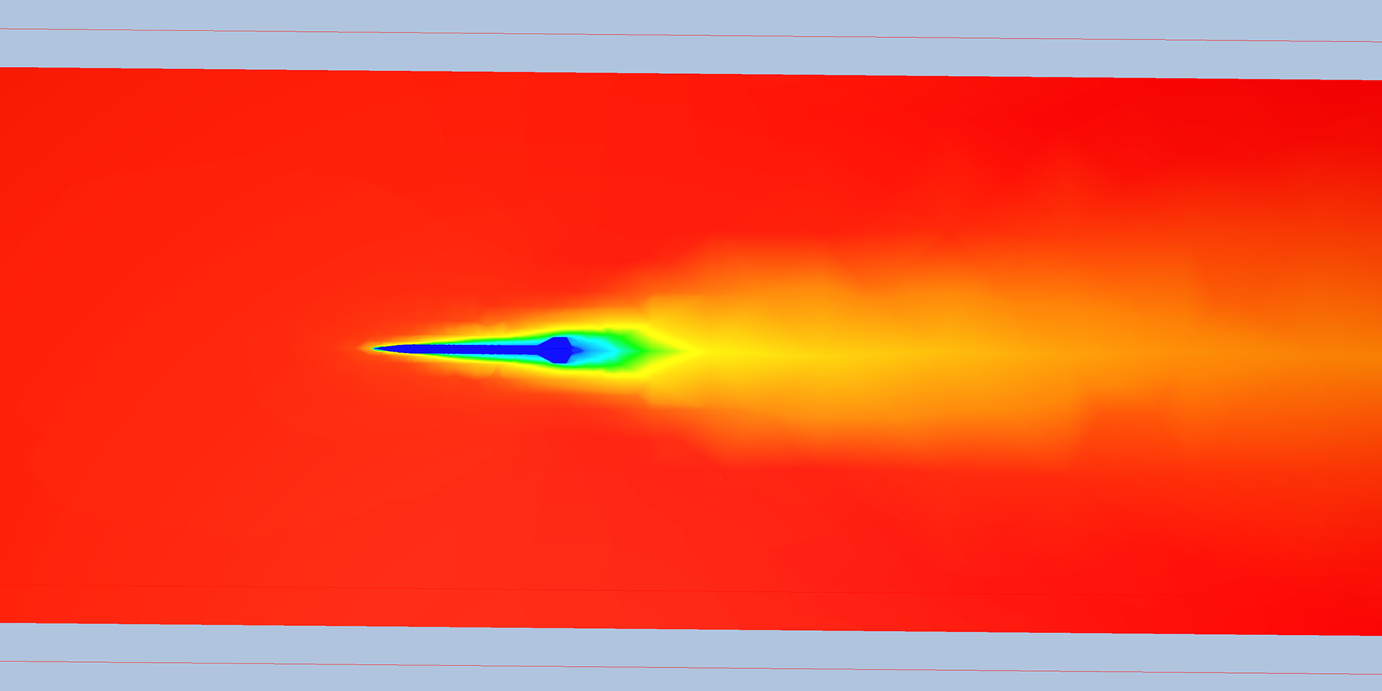

Mich treibt Deine CFD-Rechnung um ... was hast Du damit ermittelt?
Mich würden zwei Punkte konkret interessieren:
  • Ist das Kontrollvolumen groß genug gewählt? Am oberen und unteren Rand ist die Geschwindigkeit mit ca. 145 m/s ja deutlich höher als die freie Anströmung, aber sollte die Geschwindigkeit am Rand des Kontrollvolumens nicht etwa der freien Anströmung entsprechen? So hat sich ja eine Art Venturi-Effekt eingestellt, der das Ergebnis evtl. verfälscht?
  • Die Grenzschicht erscheint mir sehr dick. Die Farbskalierung lässt das schlecht schätzen, aber kurz vor den Flossen scheint sie ja schon deutlich größer als der Rohrdurchmesser zu sein, ca. 15 cm. Ist das wirklich so? Gibt es dazu experimentelle Ergebnisse? Ich habe jetzt auf die Schnelle nur Abschätzungen für die ebene Platte gefunden, die natürlich eine brauchbare Näherung sein sollte, so lange die Grenzschicht klein gegenüber dem Radius des Körperrohrs ist.
(Und ja, ich weiß: Der numerischen Rechnung glaubt niemand außer dem, der sie durchgeführt hat, und der Windkanalmessung glaubt jeder, außer dem, der sie durchgeführt hat.)
Hallo Oliver,
ja A war zu klein gewählt.
A liegt jetzt bei 6x6m und ist 20m lang.
Die CFD Simulation wird erst im späteren Bauprozess wichtig, wenn wir die Kamerahalterungen designen smile
LG Moritz
