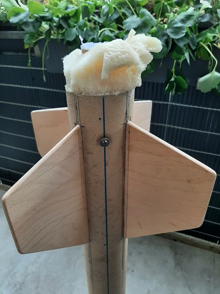

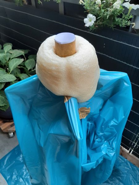

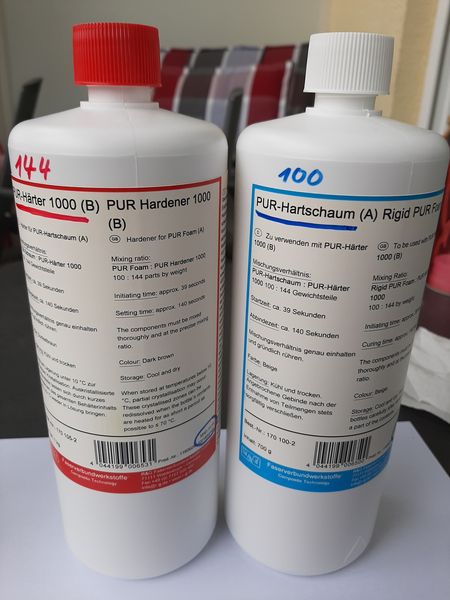

Ich habe mir angewöhnt, die Hecksektionen meiner Modelle, wegen der höheren Stabilität, prinzipiell mit 2K PUR-Schaum auszuschäumen und habe damit sehr gute Erfahrungen gesammelt.
Aber Achtung, die Verarbeitungszeit des Schaums beträgt nur 39 Sekunden !
Das erfordert schon etwas Übung und Schnelligkeit....fg
Geändert von Andreas B. am 23. August 2021 um 00:44
Beiträge: 5524

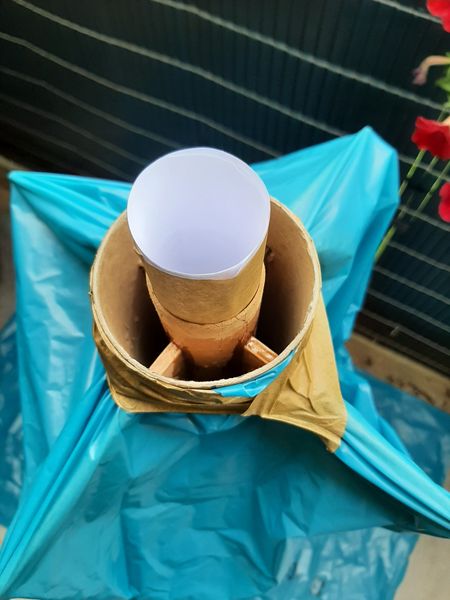

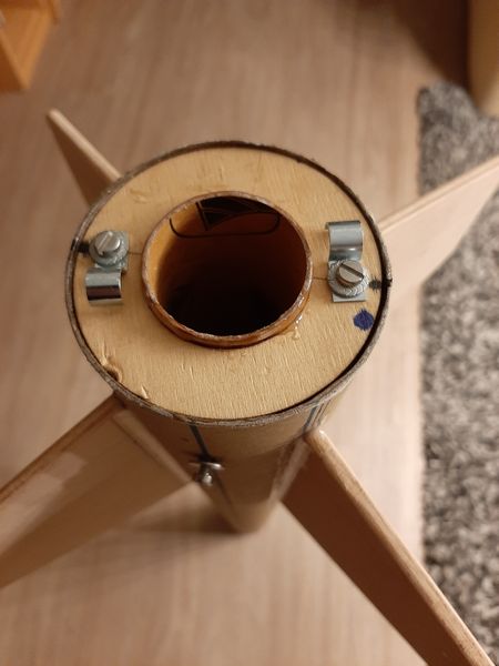

Beitrag 7650086 [Alter Beitrag23. August 2021 um 00:18]
Das Heck vorbereitet zum ausschäumen....
Beiträge: 5524
Beitrag 7650087 [Alter Beitrag23. August 2021 um 00:20]
wie so oft, leider das Ausdehnungsvolumen der angemischte Schaummenge unterschätzt....fg
Geändert von Andreas B. am 23. August 2021 um 00:21

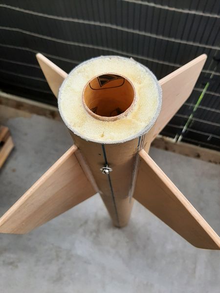

Beitrag 7650089 [Alter Beitrag23. August 2021 um 00:23]
Nach einer Stunde ist der PUR-Schaum ausgehärtet und überflüssiges Material kann einfach mit dem Cuttermesser weggeschnitten werden....

Beitrag 7650090 [Alter Beitrag23. August 2021 um 00:24]
Anpassung...

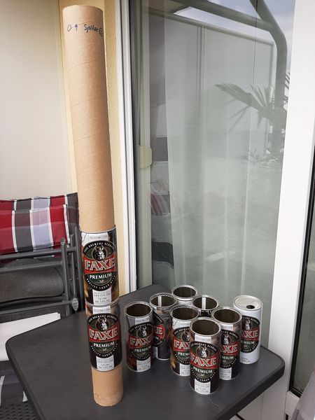

Beitrag 7650092 [Alter Beitrag23. August 2021 um 00:26]
Jetzt die FAXE Dosen zur Probe auf die Körperrohre aufgefädelt...
Verglasen war gestern, heutzutage wird verblecht....;-)))

Andreas, wenn die Verarbeitungszeit des Schaums so kurz ist (man muss den ja auch noch umrühren zur gleichmäßigen Verteilung):
Was ist der Vorteil gegenüber einkomponentigem Schaum aus dem Baumarkt?
