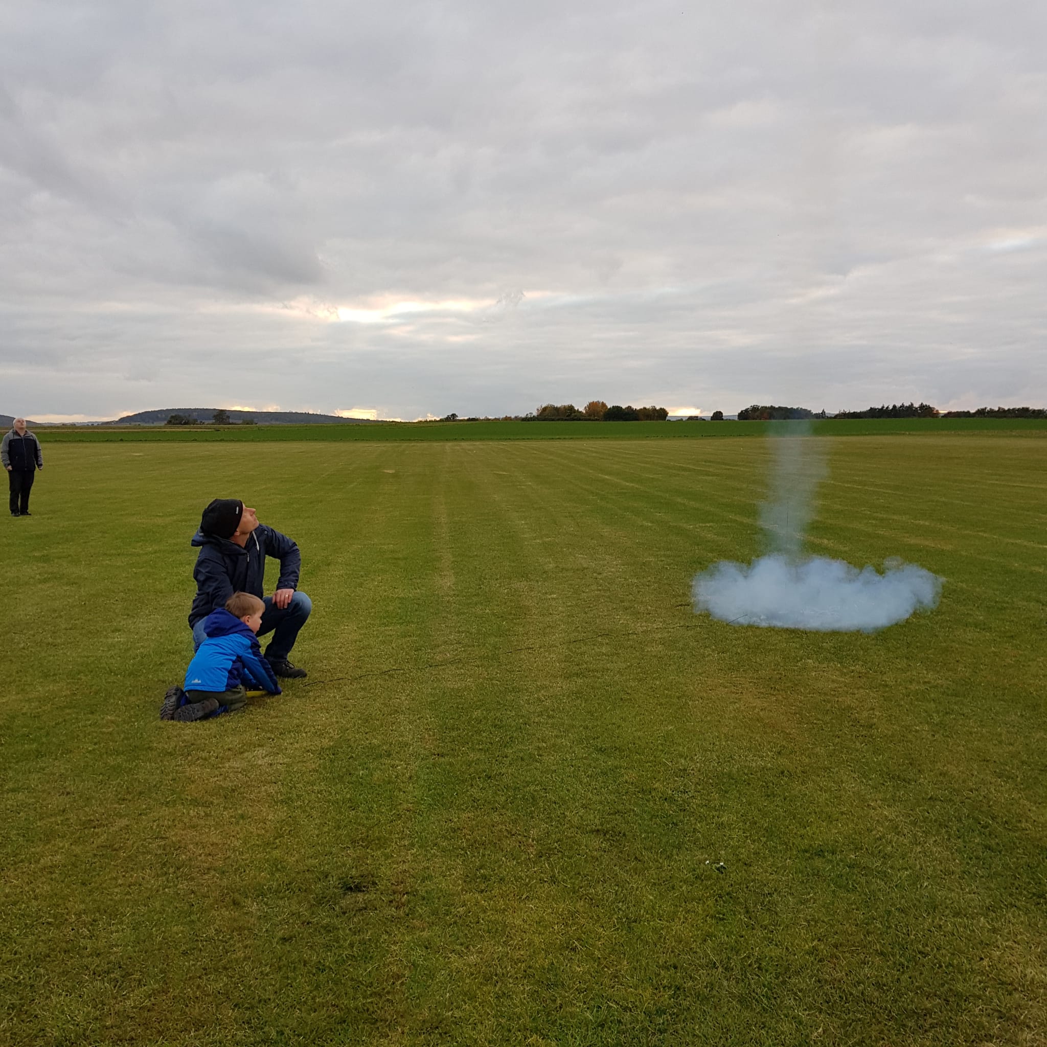

Geflogen wurde natürlich auch noch.
Leider gab es bei den C6-5 drei Platzer, die zur Zerstörung der jeweiligen Raketen führten. Die B4 haben alle gehalten, daher würde ich für Kinderbasteltage max. B Motorisierung vorsehen, dann wird doch Enttäuschung vermieden. Und mit dem B wurden auch Flughöhen > 100 m locker erreicht.
An alle und insb. den Sponsor Solaris (Rechnung kommt bald wink ) ein großes Dankeschön, für mich gehört sowas in die Kategorie Highlights, weil es wirklich Spaß bringt. Und wir bedanken uns nochmal beim LSC Zülpich für seine große Unterstützung und aktive Mitwirkung in Betreuung, Transport und Flugorganisation (den bei unseren Veranstaltungen immer wieder erlebten vorbehaltlosen Einsatz und das Interesse des Modellflugclubs an unseren Aktivitäten trotz der kleinen Mitglieds-Minderheit, die wir als raketenfliegende Mitglieder darstellen, halte ich für ziemlich beachtenswert).
