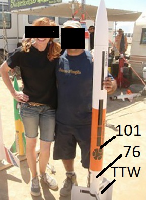

Hi Folks, hallo Ralf! Ich freue mich über euren Zuspruch :-) Hier nochmal präzisiert: Was ich hier habe und passend ergänzen möchte, sind 78,8 mm außen, 76,2 mm innen. Entspricht dann wohl 3.1/3.0 inch. Es sind halt schon E-Bay, Konus und M.-Mount vorhanden, sonst wäre ich auch mit Klima 75er glücklich geworden ;-) Benötigte Länge: mind. 22 - 24 inches oder 55 bis 60 cm. Drei Schlitze zu 4mm wären super, oder eben "unslotted".

Verjüngung? Du meinst am kleineren Durchmesser? Eine Verjüngung gibt es hier nicht, der "Übergang" ist übergangslos Und, ja, das 3-inch Rohr soll den dünneren Teil darstellen Für das obere Rohr kommt man dann auf 4 inch, im Original der Estes-Nomenklatur BT-20 und BT-50 mit 18,6/24,8 mm = 0,75 exakt.

Das ändert die Betrachtung, da kann ich Dir mit den Rohren nicht helfen. Ist das dann das Motorrohr oder reduzierst Du auf 54mm?

Ich. Verstehe. Deine Fragen. Nicht. Ein Bild sagt mehr ...
Beiträge: 2969
OK also 54mm, 75mm währe eh Quatsch.

Als Motormount? Ich dachte, mir würden erstmal 38 mm ausreichen
Beiträge: 2969
Mach kein Quatsch. Reduzieren kann man immer, größer machen nicht.
