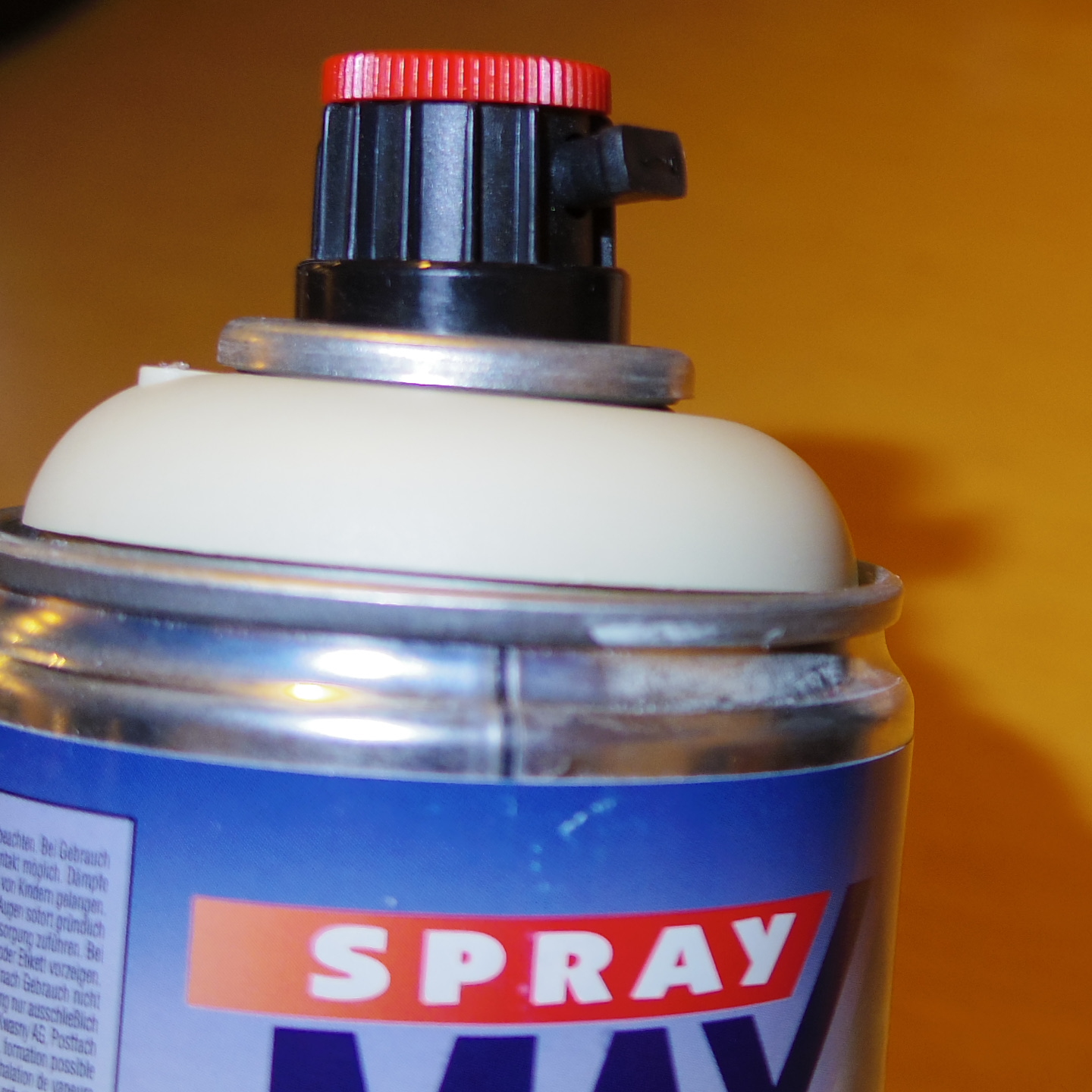

Der Dickschichtfüller ist von Amazon. Das coole an dem Teil ist die verstellbare Düse. Die kann auf vertikal und horizontal gestellt werden und hinten kann man die Menge einstellen.
Aber unbedingt vorher üben, sonst kommt so viel raus, dass man wieder schleifen muss wenn sich Tropfen und Tränen bilden. Ich würde nächstes mal deutlich weniger einstellen und halt 3 Lagen sprühen. Dauert 20min.
Andererseits geht das Schleifen ganz easy. Ich ging nur kurz mit Vlies in 600 und 800 drüber, fertig.
