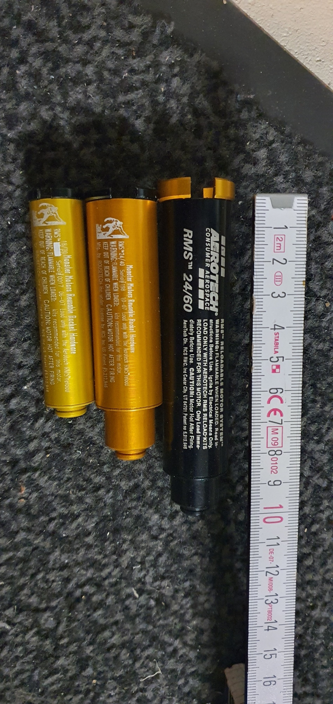

Beitrag 7652751 [Alter Beitrag01. Juni 2022 um 19:33]
Tracking
Altimeter
Beiträge: 3034
Beitrag 7652752 [Alter Beitrag01. Juni 2022 um 20:33]
und noch mal die ganze Palette nis 24 mm.
Beiträge: 3034
Beitrag 7652753 [Alter Beitrag01. Juni 2022 um 20:40]
Wobei das 24/60er Casing evtl. zu hart kommt. Sind alles F Motoren >50Ns.
Eine Saturn die mit 20G startet sieht blöd aus.
