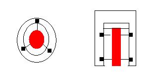

Und wenn der Druck frei wird, geht es darum, ihn schnell loszuwerden. Wie wäre es z.Bsp so?
mfG
Markus
Erklärung:
Aussen, schwarz: Körperrohr.
Mitte, schwarz: Schutzrohr, nach oben und seitlich dicht.
Innen, rot: Motor.
Schwarze Striche: Schrauben, die den Motor festhalten, evtl kann man den Motor ja in zwei Ringe stecken.
Linkes Bild: von unten
Rechtes Bild: von der Seite
Rechtes Bild, am oberen Motorende: entweder ein Kreuz aus Schrauben, oder eine durchlöcherte Metallplatte als Druckablass nach oben.
Effekt: Der Druck kann in ein größeres Raumvolumen und dann nach unten entweichen.

Achim, das klingt prinzipiell schon ganz gut. Der einzige Knackpunkt, den ich so sehe, ist die Tatsache dass Du den Motor ja irgendwie befestigen musst, diese Befestigung aber im Fall eines Zerlegers nachgeben muss, um nicht beschädigt zu werden. Bei einer Durchzündung mit Schubspitze, aber intaktem Gehäuse (Auswurf der Düse vllt.) wäre das nicht kritisch, da der Motor ja nach unten raus kann. Problematisch wird das bei längs aufreißendem Gehäuse, da kommen fast nur mehrteilige Halterungen mit Federelementen in Frage. Die Konstruktion wird also extrem aufwändig.
Eine Möglichkeit wäre noch, die gesamte Motorhalterung aus einem elastischen Schaum/Schwamm herzustellen, mit passenden Aussparungen für die Motoren. Die werden so gehalten, können Ihren Schub nach oben übertragen und haben bei einem Zerleger die Möglichkeit sich auszudehnen ohne etwas zu beschädigen (abgesehen von Brandspuren).
Edit: Die Skizze von Markus gefällt mir schon ganz gut, wenn es sich da um Federn handelt, die den Motor zentrieren. Die Federn müssen allerdings hart genug sein um den Motor im Betrieb bei leichten Unregelmäßigkeiten auch gut zu zentrieren. Des weiteren sollte man keine Metallfedern mit geringer Dämpfung, sondern gut dämpfende Gummielemente verwenden.
