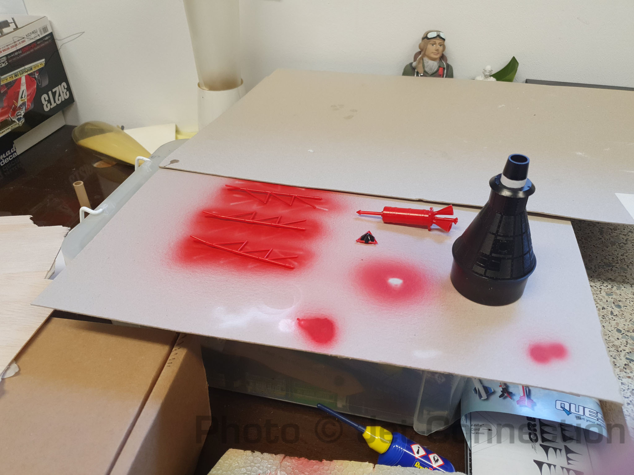

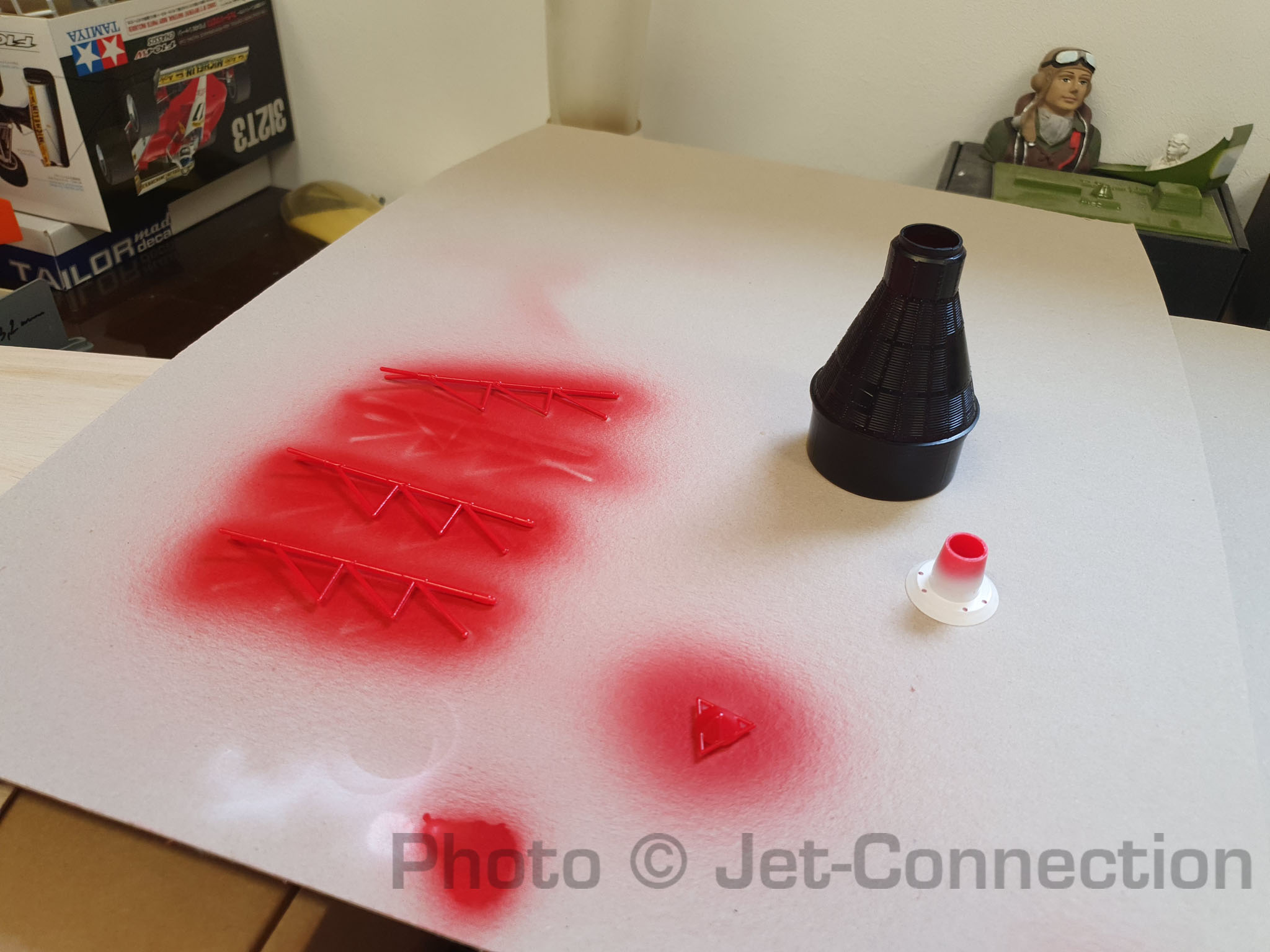

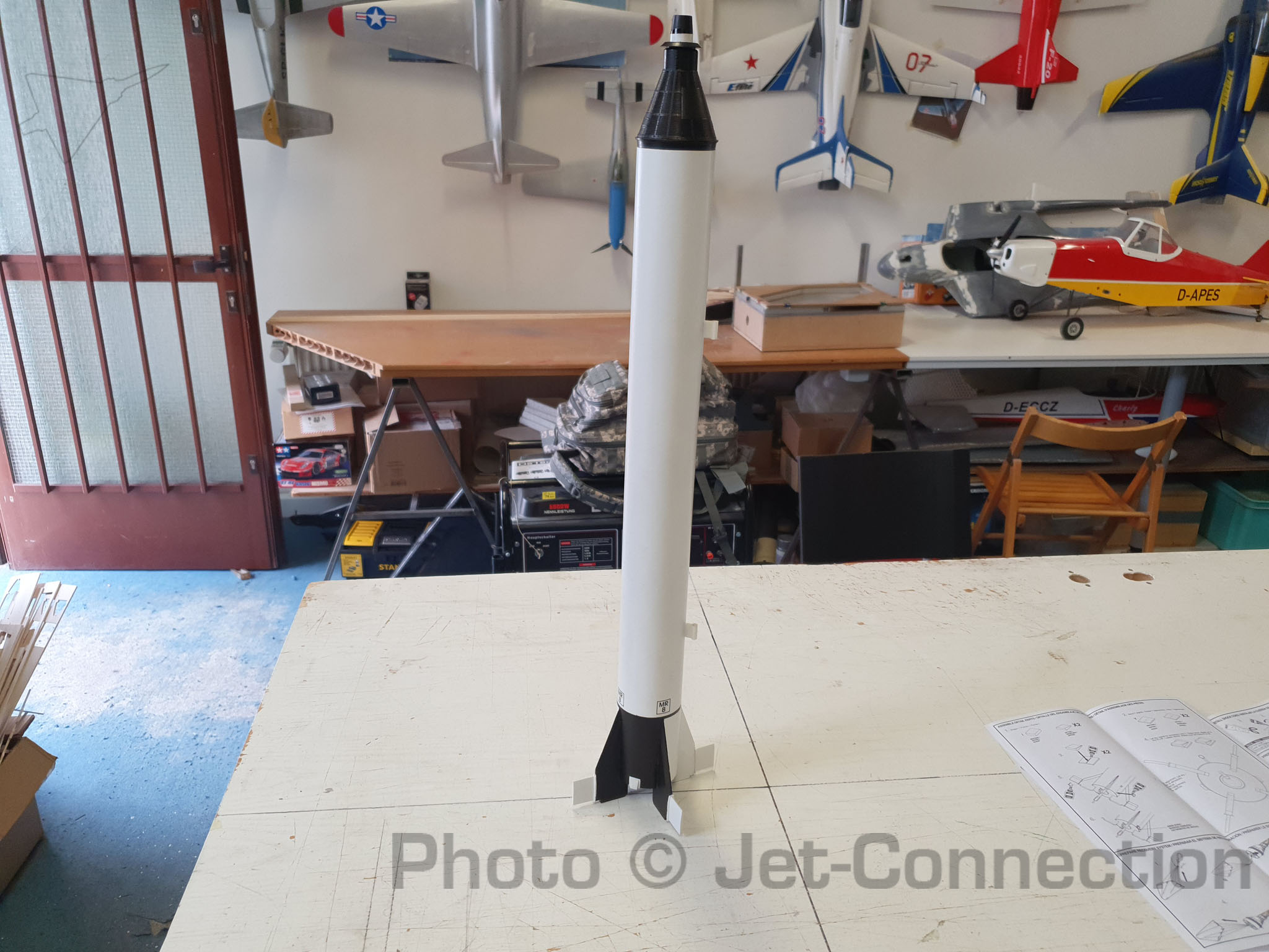

Die ersten Lackschichten sind aufgebracht. Grundiert und mit Schmincke Aerocolor gebrushed.

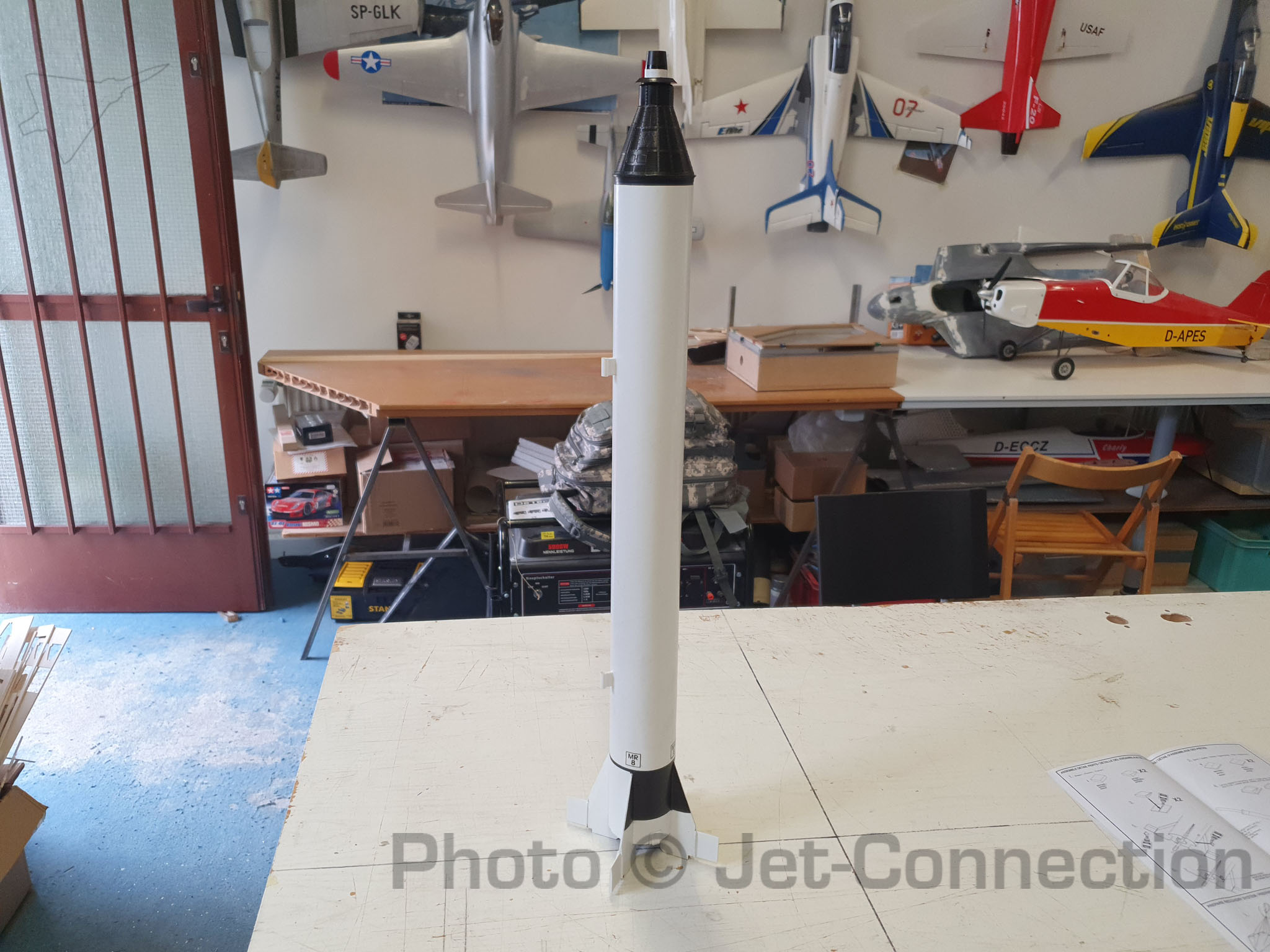

Als nächstes wird die Kapsel fertiggestellt und die letzte Schicht schwarz aufgebracht. Der Raketenkörper wurde derweil mit weissem Sprühlack aus der Dose lackiert und trocknet vor sich hin.

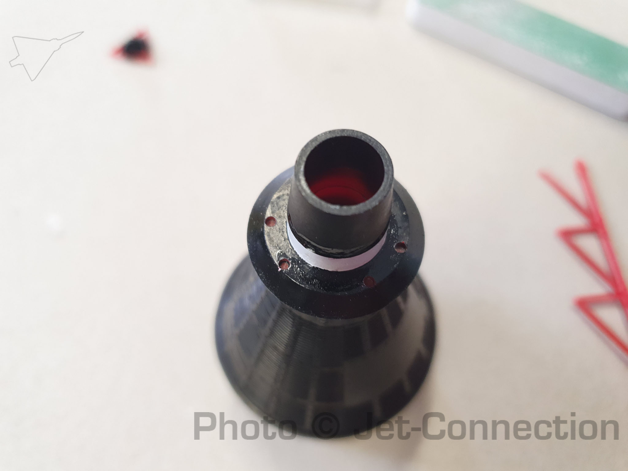

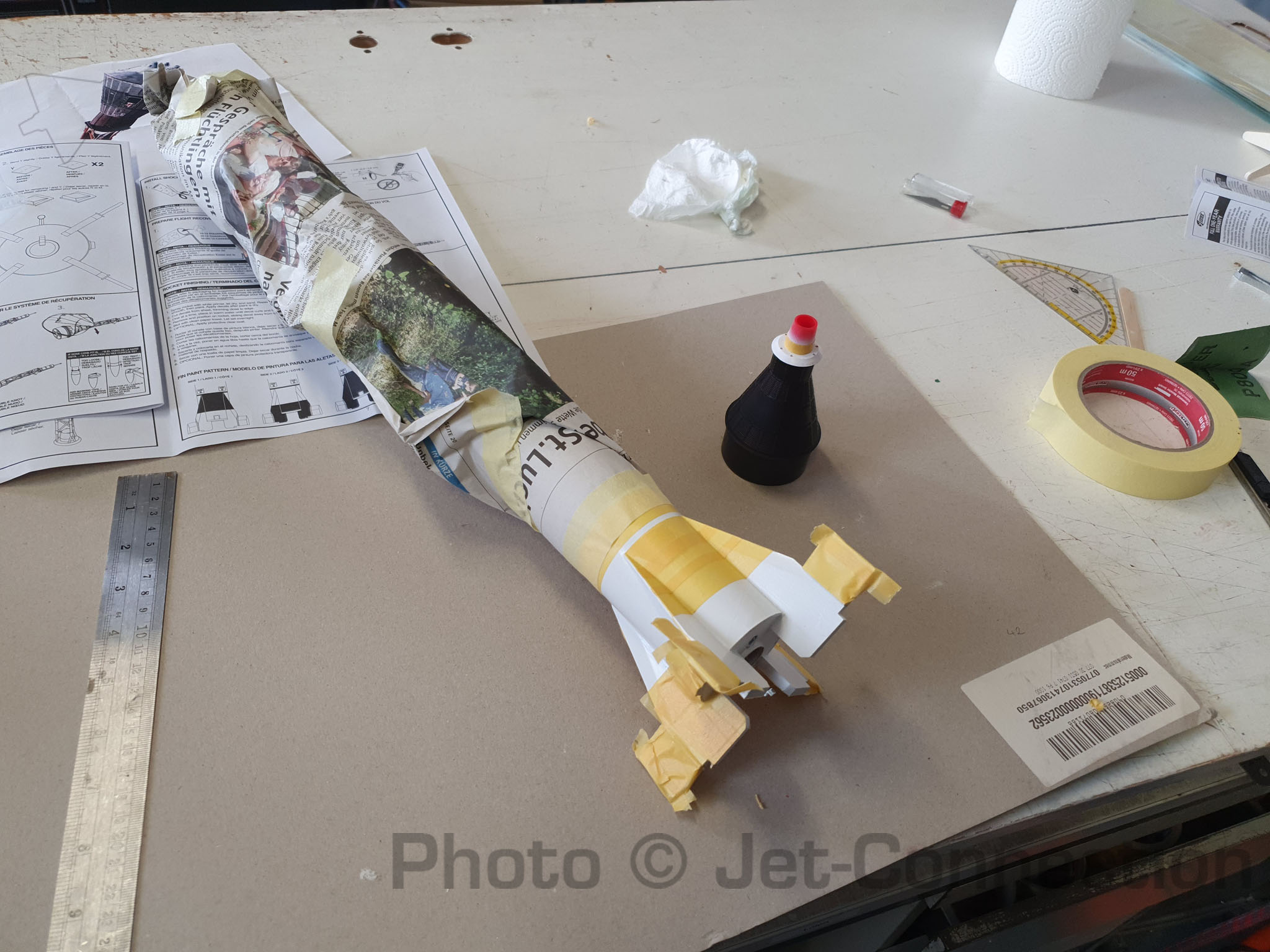

Heute war schwarz angesagt. Ein bisschen Oberfläche schleifen, abkleben...
und ab dafür smile
Bis auf die Tatsache das der Herr mal wieder das falsche Abklebeband benutzt hat und viel Nacharbeit deswegen hatte ists doch ganz schick geworden smile

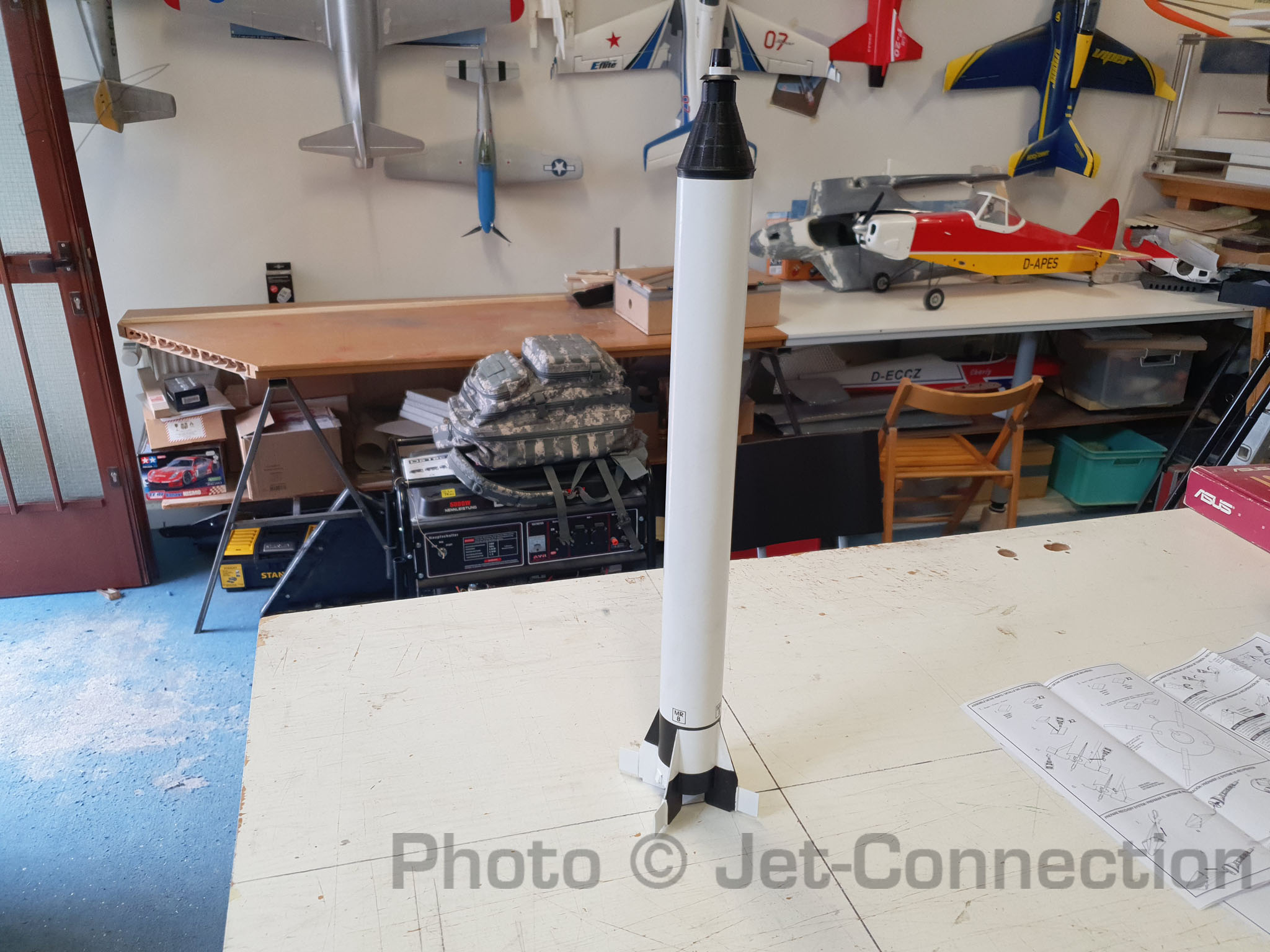

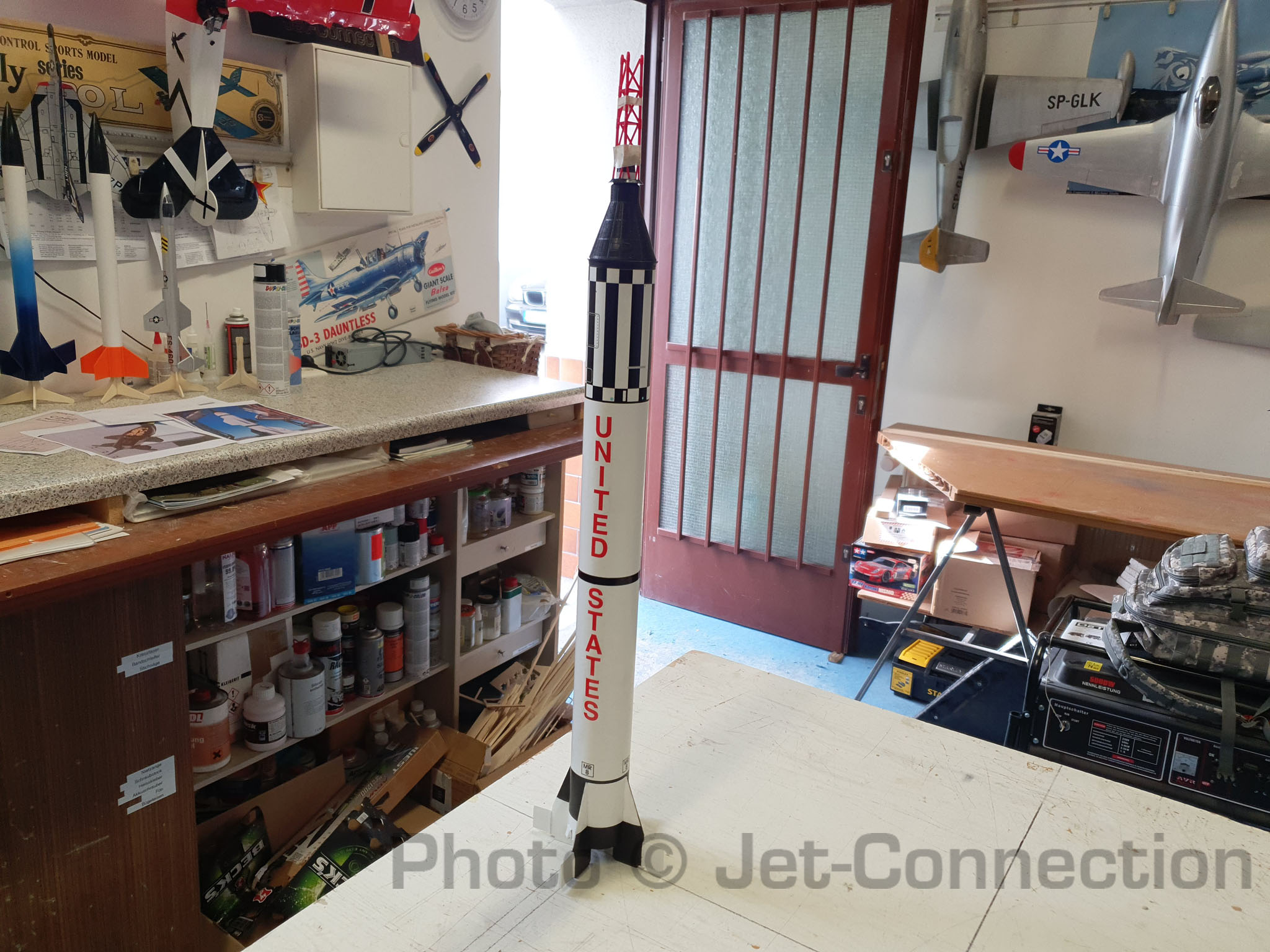

Endspurt...

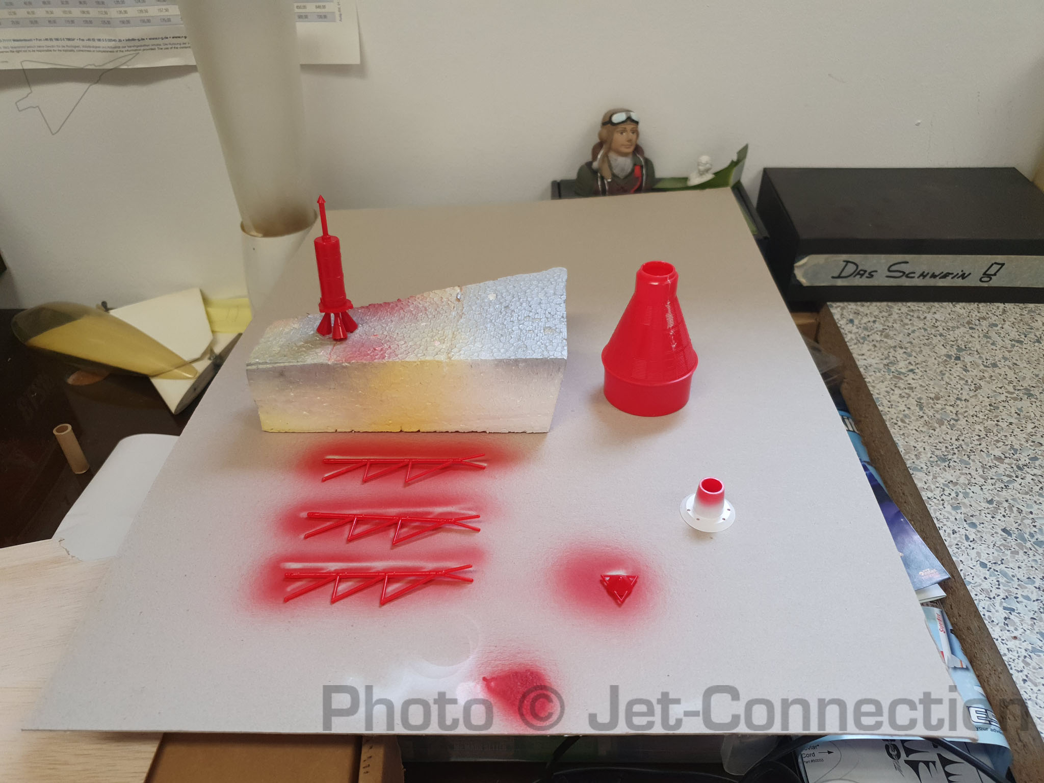

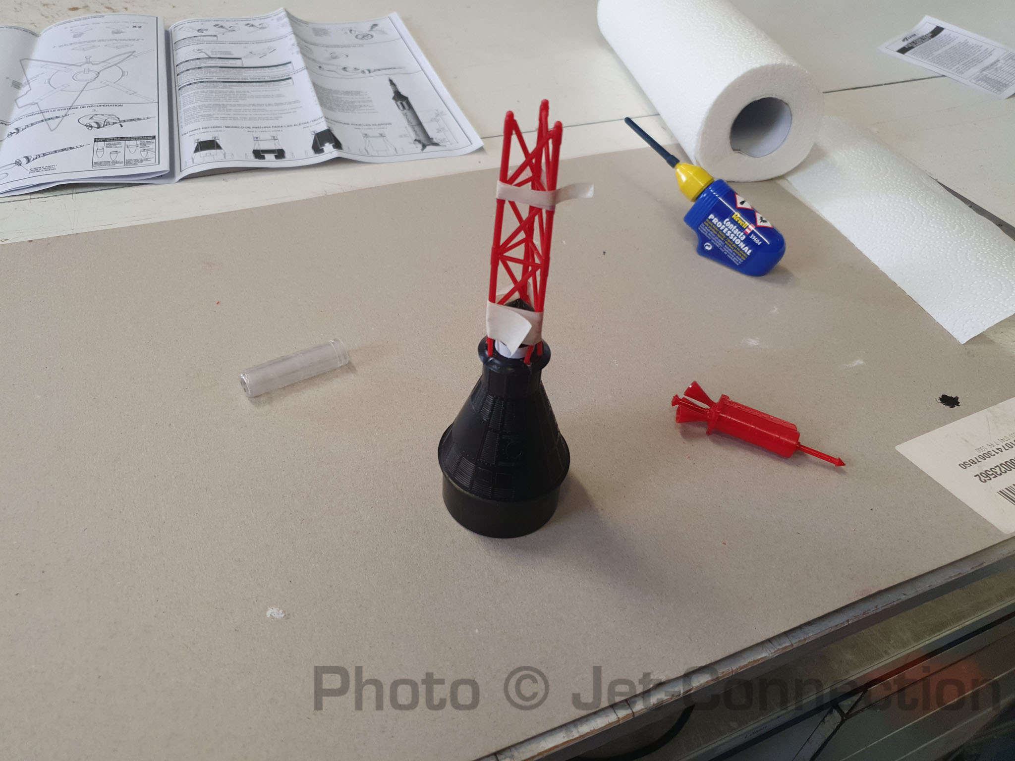

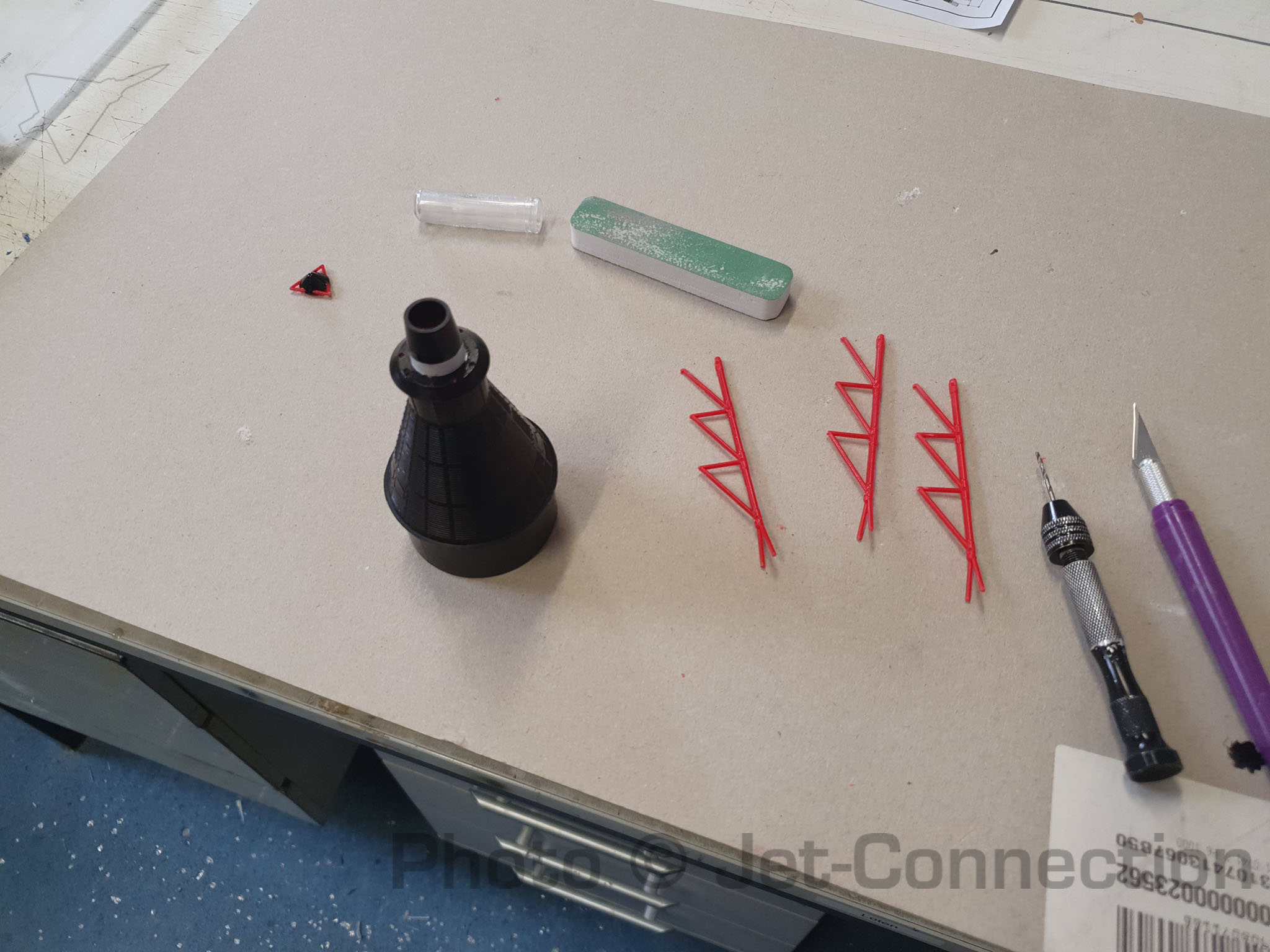

Heute waren die restlichen Decasls dran und ein bisschen Plastikgeklebe. Zugegeben. Der Rettungsturm ist nicht sehr passgenau (da bin ich von Plastikmodellen anderes gewöhnt), fügte sich aber doch recht gut zusammen.
Die Klebeflächen habe ich vorher von Farbe befreit.
Den Tower verklebt

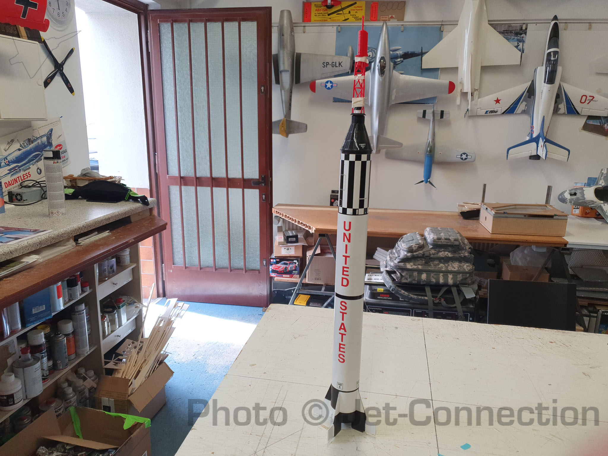

Und so schauts dann zusammengseteckt aus:
Ein bisschen Feinarbeit (Touch ups und Decal softener) und dann kann Donnerstag Klarlackiert werden smile

Maskierband habe ich das von Tamiya genommen. War aber auch nicht das Gelbe vom ei in dem Fall weil ich das Schwarz aufgebrusht habe und die Farbe wesentlich feiner pigmentiert ist und dann leider doch n bissl druntergekrochen ist. Konnte ich aber mit n bissl Arbeit wieder beheben.
Da wäre es besser gewesen mit 3M Klebeband abzukleben. Das gibt noch schärfere Kanten.
An Abklebebändern habe ich einiges herumfahren für verschiedene Zwecke:

Jetzt fehlt wie gesagt nur noch der Klarlack. Das Rumpfrohr glänzend, die Kapsel matt (zumindestens meine ich das auf den originalen Bildern zu erkennen - kann hier vielleicht jemand aufklären?) und die Rettungsrakete wieder glänzend... N bissl Aufwand ists noch smile
