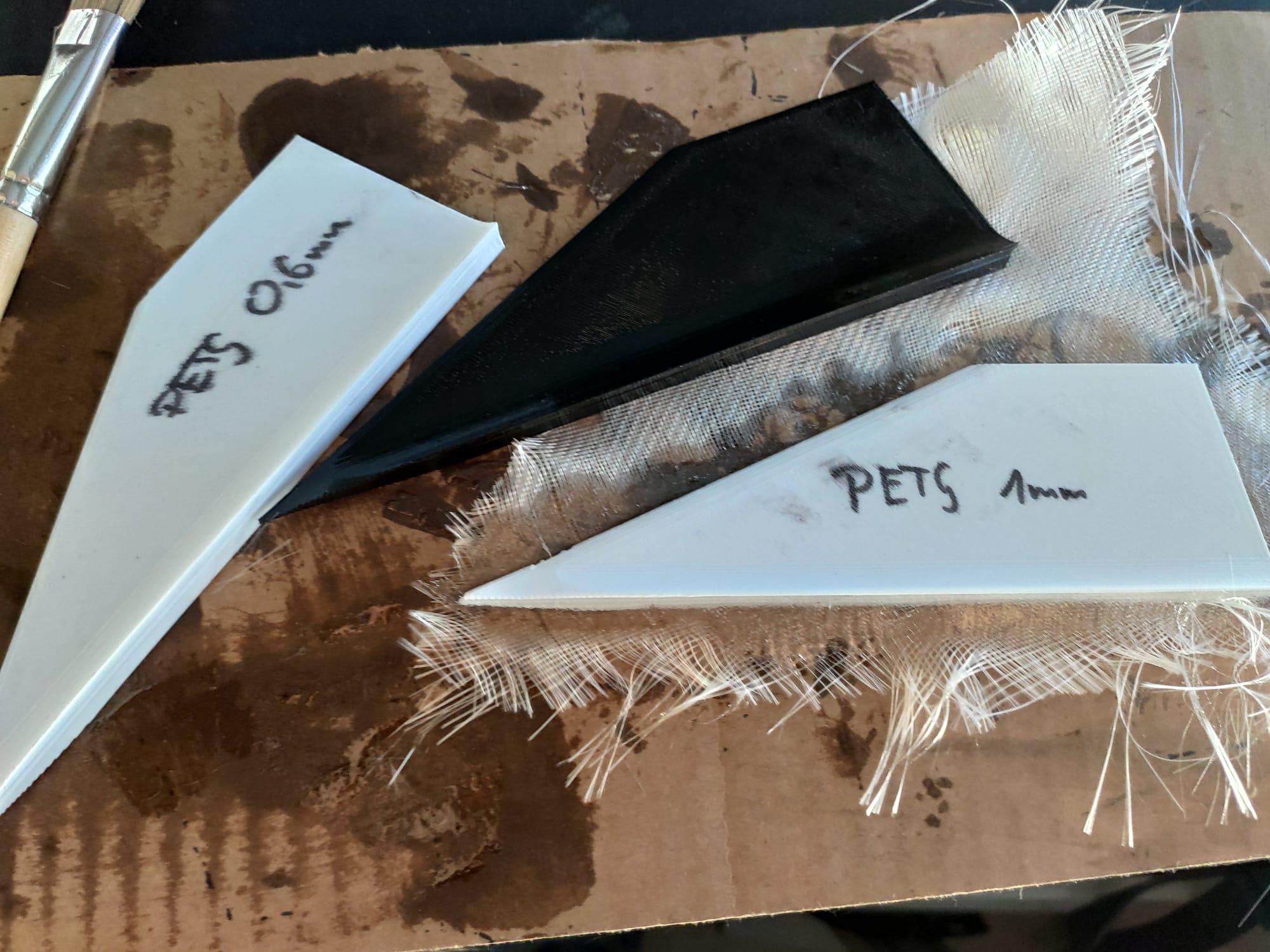

Interessanter weisen ließ sich die PETG Flossen viel besser mit dem Laminierepoxy verkleben als die schwarze PC-ABS. die weißen blieben nach dem ausdrücken des überschüssigen Harzes ohne Probleme aneinander kleben - die schwarzen musste ich klemmen. Abwarten, wie sie morgen halten. Gerade läuft noch ein Satz den ich mit 10min Epoxy kleben will. Ich glaube dann habe ich ziemlich viele Varianten durchprobiert und kann mich für eine entscheiden

Inzwischen bin ich zu einigen neuen Erkenntnissen gekommen, darunter auch, dass sich ABS echt schei*e laminieren/kleben lässt. Auf jeden fall mit Epoxy. 3 Sätze an Finnen aus ABS konnte ich am Morgen nach dem Laminieren einfach wieder auseinander ziehen (sowohl mit GFK als auch ohne) und weg werfen. Hat 0 gehalten (ähnliche Erfahrung wie Maco mit PLA?). Oembarrasment
Nach ein bisschen googeln hatten das Problem auch schon einige RC-Boote Bauer. Abhilfe: Mit Aceton/Verdünnung das ABS anschmelzen - Gewebe eindrücken und drüber laminieren. Andere haben einfach etwas Aceton mit ins Harz gegeben. Ob das so "gesund" ist weiß ich ja nicht. Ich habe es gelassen.

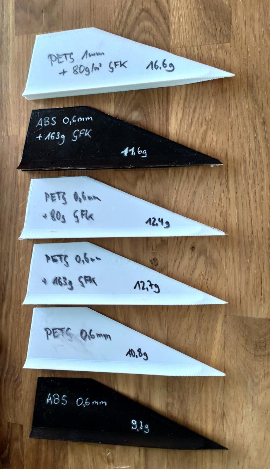

Von oben nach unten mit absteigender Festigkeit. Die habe ich nur subjektiv getestet, indem ich die Fins mit der Hand gebogen habe (oder es bei dem 1mm PETG versucht habe). Bei der ABS Finne mit GFK habe ich tatsächlich kurz vor dem Laminieren die Hälften mit Verdünnung benetzt, das Gewebe aufgedrückt, überlaminiert und die andere Hälft aufgedrückt. Dann hält es tatsächlich.
Nun stehe ich vor der Wahl:
1mm PETG mit GFK - schwer - aber dafür so fest dass ich es nicht glauben konnte oder
0,6mm ABS mit GFK - leichter - nicht ganz so fest, dafür "blöd" zu laminieren...

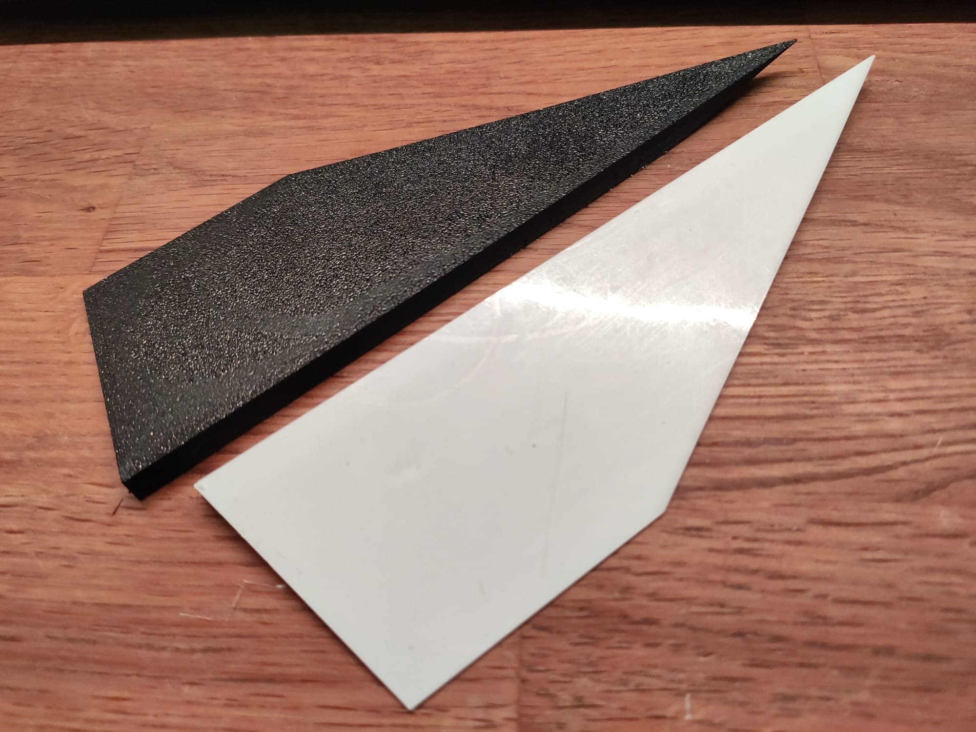

Hier mal der Vergleich der Oberflächen durch das andere Druckbett:
Gruß Stefan
