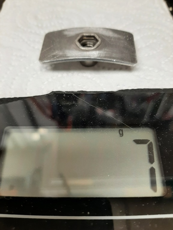

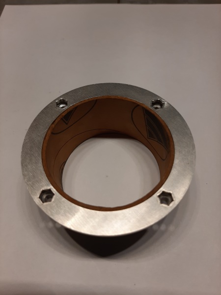

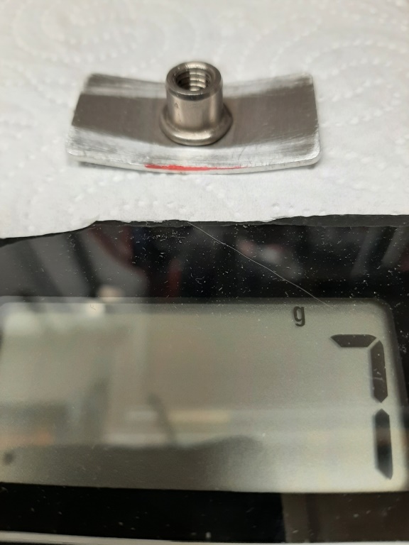

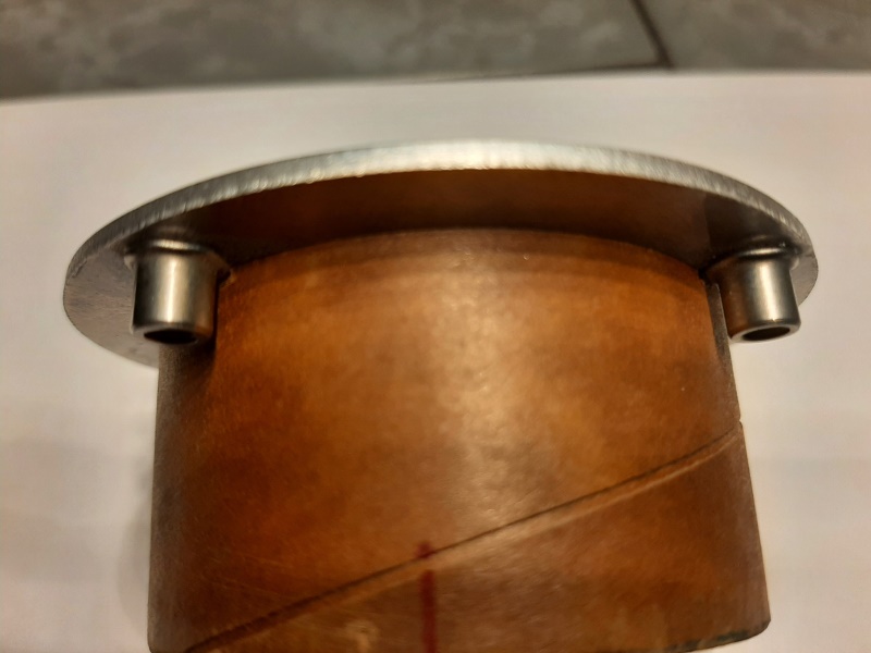

Ja, Andreas, Du hast es schon mal in einem anderen Baubericht erklärt, aber was hast Du mit den Sechskantlöchern vor?
Beiträge: 5433
Beitrag 7654066 [Alter Beitrag07. Oktober 2022 um 23:45]
... aber was hast Du mit den Sechskantlöchern vor?
@ Oliver,
Ich verwende in den Sechskantlöchern sogenannte Einziehmuttern mit Außensechskant, die haben den Vorteil das sie sich
auch in dünnen Aluminiumblechen nicht verdrehen können und sehr robust und dennoch leicht sind.
Hier schon mal ein Foto, ich mache aber mal noch welche zum besseren Verständnis wo das Prinzip besser zu erkennen ist.
Geändert von Andreas B. am 07. Oktober 2022 um 23:53

Beitrag 7654071 [Alter Beitrag08. Oktober 2022 um 00:43]
Geil wo bekommt man die her und wie halten die in den Platten ? Werden die eingepresst ? Oder verklebt ? Danke Grüße Marco
