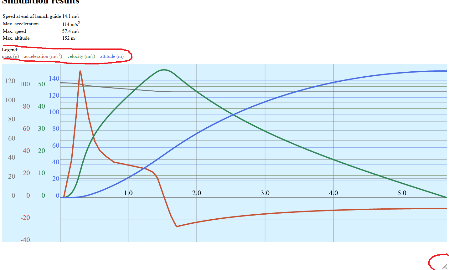

Was meinst Du mit skalieren? Die Größe auf dem Bildschirm oder (auch) der Bereich der dargestellten Werte?
Farblegende kann ich ergänzen.
Beiträge: 2979
Status: Online
Beitrag 7653900 [Alter Beitrag19. September 2022 um 20:25]
Die größe des Diagram, insgesammt.
Ich kann die Schrift keiner machen, das Diagram beibt auf Seitenbreite. Ist aber nur ein optisches Problem, kein echtes.

Erledigt.

Moin Oliver,
die Legende ist echt hilfreich.
Kannst Du das Diagramm so einstellen, dass man auch den 0 Punkt auf der rechten Seite sieht?
Man weiß sonst nicht so richtig ob man wirklich alles angezeigt bekommt.
Die Berechnungen sind aber top. Das deckt sich mit den gemachten Flügen.
Schön ist auch, dass die Werte stehen bleiben und man schnell einzelne Parameter ändern und neu berechnen kann.
Jetzt must Du das nur noch auf der Startseite verlinken.
Viele Grüße Ralf
