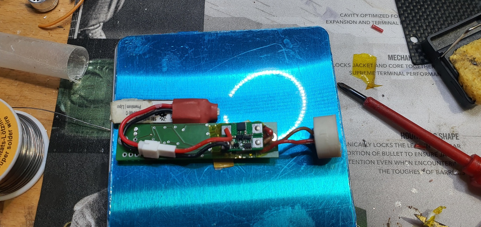

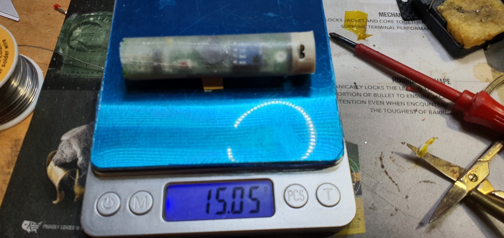

Kuppler Bulkhead mit Schraubklemme und Magswitch und Altimeter sind Einsatz bereit.
Jetzt kann ich weiter rechnen, ob der Kram irgend wie stabil fliegen wird.

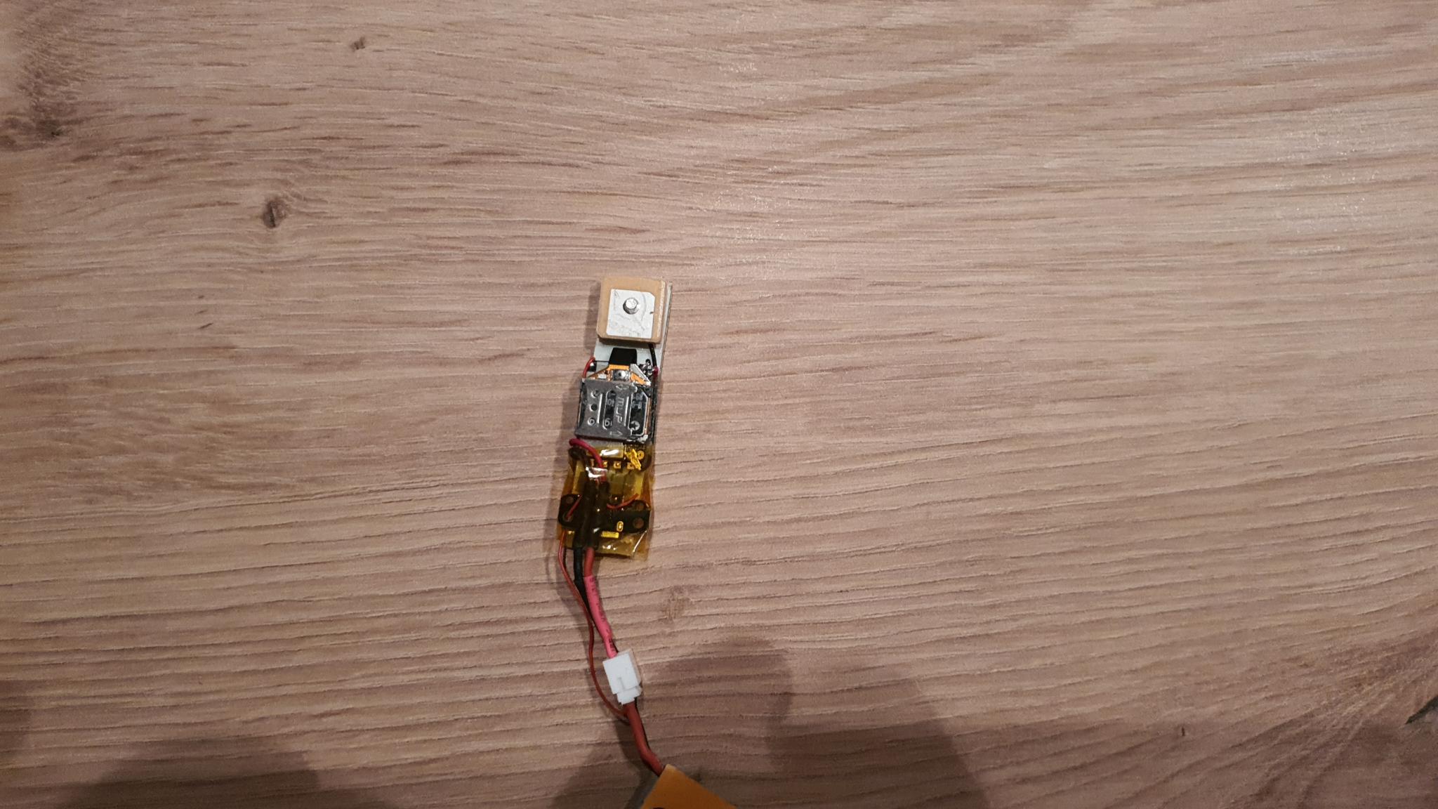

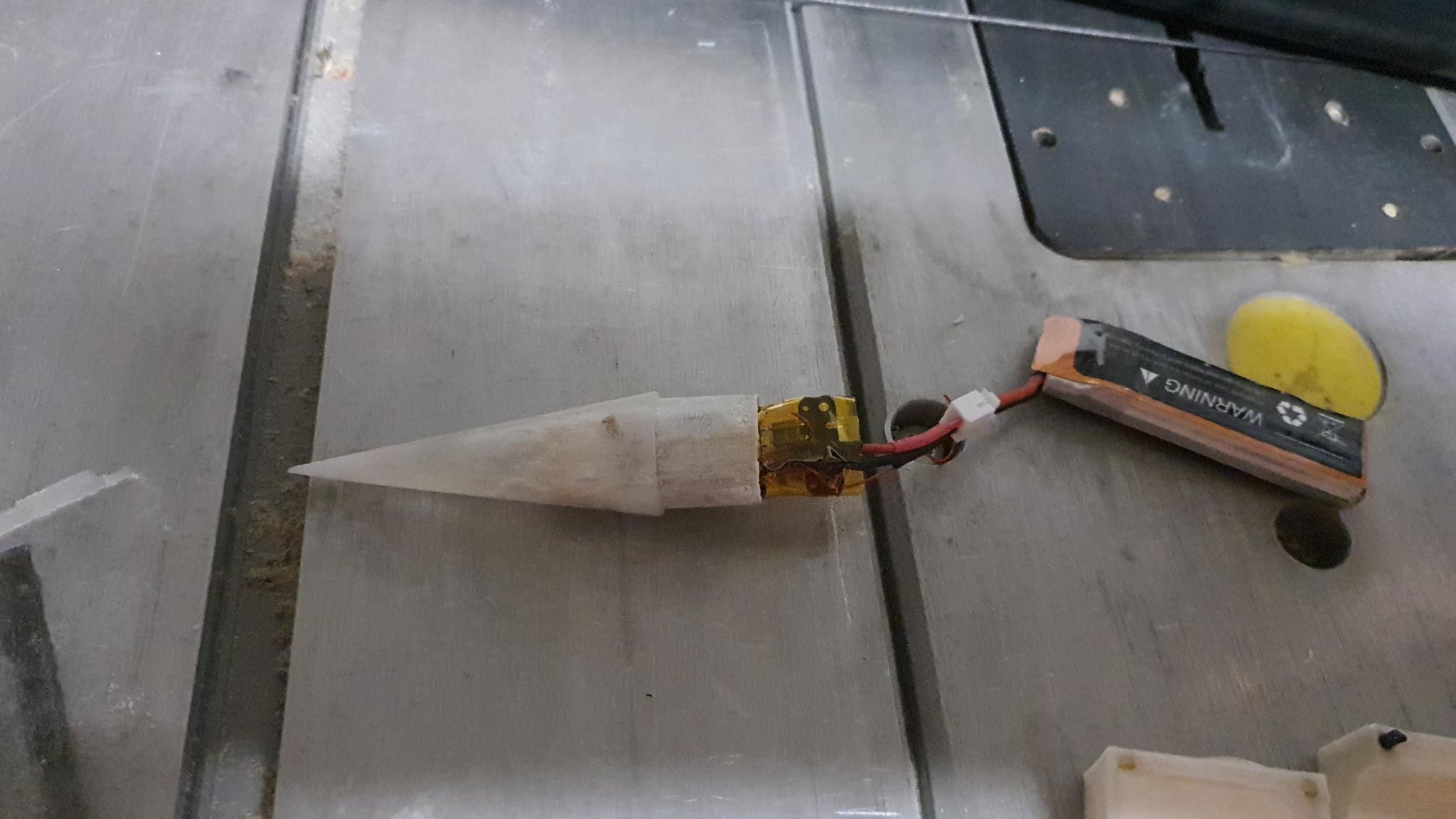

So, jetzt passt der GPS Tracker auch in die Spitze. Da hat das GPS nichts im Weg um in den Himmel zu schauen.
Gestern Abend habe ich einen kurzen Empfangstest gemacht. GPS Fix dauerte schon gut 20 Min.
Das Dingen lag aber auch schon ein Jahr unbenutzt in der Ecke.
Geändert von RalfB am 04. Juli 2023 um 08:04
Beiträge: 3034
Beitrag 7656209 [Alter Beitrag04. Juli 2023 um 09:58]
Bei dem GPS Modul handelt es sich um dieses Gerät
Link
Es funktioniert mit einer Simkarte.
Die Position ist auf einer Tracking App abrufbar.
Wie bei fast allen GPS Modulen, die ich getestet habe, könnte der Eindruck entstehen, dass die Dinger nur auf der Werkbank bzw. im Garten funktionieren.
Sobald man sie in einem Modell benutzt, kommt kein GPS Fix zustande oder sie verlieren ihn im Flug.
Ich bin mal gespannt, ob es in dieser Kombination funktioniert.

Beitrag 7656215 [Alter Beitrag04. Juli 2023 um 22:15]
%Bild1
So, jetzt passt der GPS Tracker auch in die Spitze. Da hat das GPS nichts im Weg um in den Himmel zu schauen...
Es sei denn, die Spitze steckt im Boden....fg ruhe
Was für einen Motor hast du für die Hoffnung vorgesehen ?
Beiträge: 3034
Beitrag 7656216 [Alter Beitrag05. Juli 2023 um 08:19]
HAllo Andreas,
da passen ja nur die üblichen 18mm Treiber rein. Also A-D.
Auf einem C oder D Motor sollte das auf jeden Fall sicher fliegen.
Aber erst mal schauen wie schwer sie wird.
