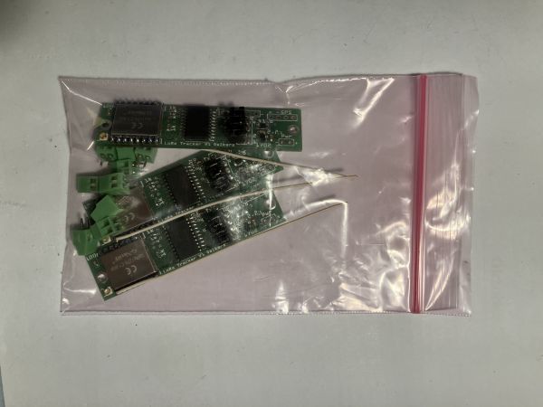

So, für Interessierte liegen jetzt 3 Bausätze des LoRa-Tracking-Receivers bereit:

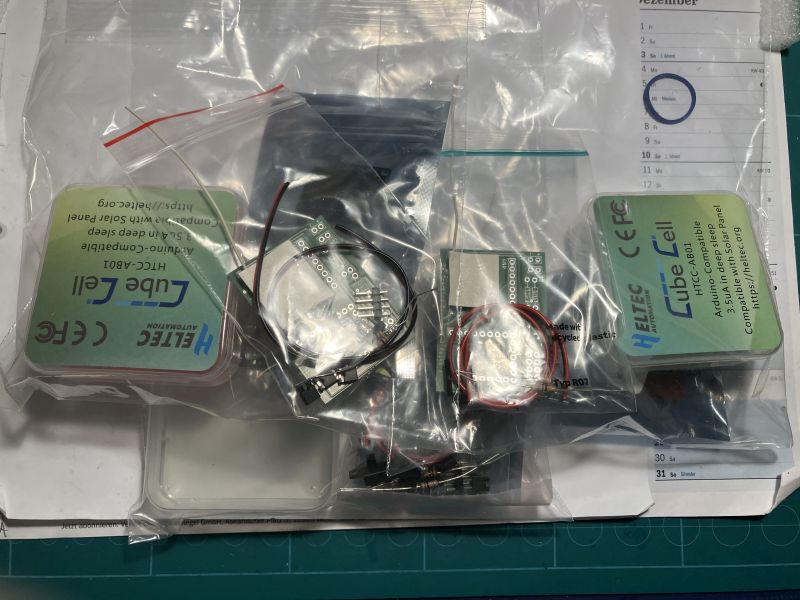

Dazu ebenfalls 3 Tracking-Sender:
Was noch dazu noch fehlt, sind die bestellten GPS-Empfänger. Wer sich das antun will und schon mal mit den Hufen scharren möchte, mag mir eine PN oder E-Mail schicken.
Achso, schnell sein lohnt sich: Die ersten bekommen die durchsichtige Schachtel dazu, also nur solange der Vorrat reicht. Danach muss man sich ein Gehäuse drucken oder zusammenkleben.
Einen 1S-LiPo muss man sich selbst besorgen; ich versende keine. Aber man wird z. B. bei mylipo.de sicher fündig.
Das gilt auch für den Tracking-Sender.

Beiträge: 3043
Beitrag 7659074 [Alter Beitrag16. September 2024 um 09:20]
Mein Bausatz ist angekommen, danke.
Mit etwas Glück teste ich ihn beim Freundschaftsfliegen in Zülpich.

Beitrag 7659075 [Alter Beitrag16. September 2024 um 10:33]
mein Bausatz war auch sehr schnell da.

Beitrag 7659076 [Alter Beitrag16. September 2024 um 18:14]
Hallo Achim,
Du hast einen erstklassigen Bausatz kreiert.
20 Min löten, 5 Min fix, alles läuft.
Vielen Dank,
Ralf
