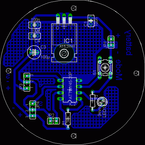

Aber es gibt auch Erfreuliches, es gibt eine runde Version der Platine wink
Mit ca. 6cm Durchmesser passt sie wunderbar in eine 0,5er Rakete.

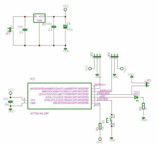

Ansteuerung von 2 Servos, Triggerung über Abreißkontakt, LED zur Anzeige, Mode- und Resettaster, Zeiteinstellung und -speicherung Notfallprogramm bei Stromverlust in Startphase...
Sollten sich noch Fehler in Schaltplan oder Layout geschlichen haben, bitte melden.

die HW sieht ziemlich gut aus. Teste aber am Besten vorher noch ob die Spannung nicht zu sehr einbricht wenn beide Servos gleichzeitig losfahren und dabei auch noch belastet werden. Wenn die Schaltung das nicht ohne Reset wegsteckt musst du die Versorgungsspannung für Servo und AVR entkoppeln.
Ist der Resettaster im normalen Betrieb notwendig? Wenn nicht, dann würde ich darauf verzichten ihn zu bestücken. In dieser Einbaulage könnte er bei stark beschleunigenden Raketen ausgelöst werden, was vermutlich zum Versagen der Schaltung führt. Je nach SW kann das auch für S2 gelten, aber dass kann man ja ohne Probleme umgehen.
Reinhard
Beiträge: 1154
Beitrag 128638 [Alter Beitrag11. September 2007 um 11:39]
Danke, das mit dem Reset stimmt der ist nicht so wichtig (Strom unterbrechen ist ja der gleiche Effekt)
Der Modeschalter S2, im jetzigen Layout S1, wird nur zum Einstellen der Zeit benötigt. Ist der Timer einmal scharf, wird der Zustand von ihm nicht mehr beachtet.
Mit Netzteil funtioniert die Schaltung ohne Einbrechen der Spannung wink oder Reset.
Der Strombedarf liegt bei Servobetrieb am 9V Netzteil bei durchschnittlich 150-200mA und kurzzeitigem Spitzenwert von 250mA. (Die billig Servos von Conrad)
Batterien habe ich leider gerade keine im Haus teste ich dann aber auch noch mal.
Der Ruhestrom ist bei aktiver LED bei max. 15-20mA
