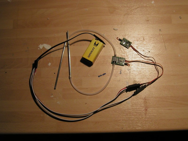

Beitrag 6742940 [Alter Beitrag08. März 2008 um 18:47]
Hi!
Also von dem Shop "hangflug.ch" kann ich nur abraten!
Ich habe dort vor drei Monaten den Höhenmesser bestellt und er ist bisher nicht angekommen.
Nun habe ich einen aus Amerika bestellt: www.wingedshadow.com
Der war nach 10 Tagen da, da gibt' s übrigens auch einen Fahrtmesser "How Fast", den ich gleich mit bestellt hab'.
Zu den Messungenauigkeiten: Selbstverständlich muss der Drucksensor in einem Raum sein, der keinen Druckänderung durch vorbeiströmende Luft unterliegt...
Solange der Druck aber nicht all zu stark absinkt, macht das ja nix, weil die Rakete am Gipfelpunkt sowieso keine Fahrt hat!
Hier mal ein Bild:
Gerade heute getestet, 132 Meter sagt er, bei einem zweiten Start mit etwas mehr Druck 135.
Das zeigt, dass der Höhenmesser sehrwohl realistische Messungen macht, jedoch sollte man beachten:
Je wärmer die Luft, desto weniger zeigt er an (weniger Druckabnahme mit der Höhe)!
Also immer schön an kalten Tagen starten wink
Der Fahrtmesser errechnet die Fahrt aus der Differenz von Gesamt- und statischem Druck, also dem Staudruck. Dfür sind die beiden Röhrchen im Bild da.
Fazit:
Die beiden Messgeräte kann ich sehr empfehlen! Sie sind extrem leicht und machen KEINERLEI PROBLEME mit der Auslesung der Werte durch Blinkzeichen!!!
