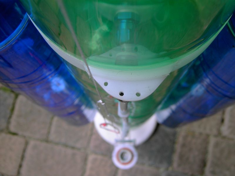

Hi Claus,
Wahnsinn, welch ein gelungenes Stück der Baukunst des Bauens einer Rakete!! Ich bin platt!
Eins würde mich mal interesieren: Kannst du mal ein paar Bilder mit erklärung zur Boostertrennung hier posten.
Ich plane auch ne Boosterrakete und bin am grübeln, wie ich die Booster an der Rak montieren kann, dass diese dann auch wieder abfallen. Wäre toll, wenn du das mal mit Detailfotos erklären kannst.
Geile Rak!

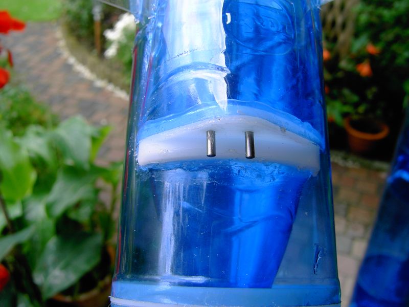

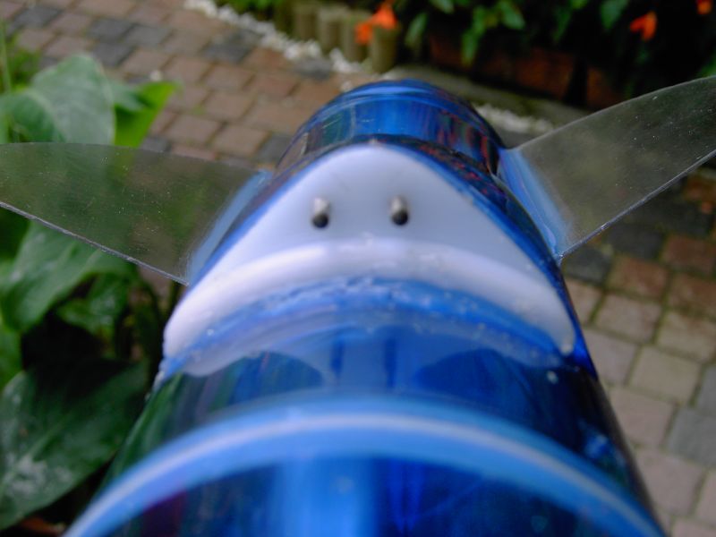

Alter Falter! Da springt einem ja der Draht aus der Mütze!
Diese "Huckepack"-Nummer finde ich faszinierend. Das wäre auch mal ne Möglichkeit
meinem WaRa-Gleiter einen Booster zu verpassen.
Könntest du mal ein Detailfoto der oberen Aufhängung der Zwillinge machen?
Hallo Robert!
Die obere Aufhängung der Zwillinge besteht aus einem Ringsegment mit zwei Stiften. In die Bohrungen
des Booster-Ringsegmentes rasten die beiden Stifte ein und fixieren die Twins genau in Längsachse.
So ist gewährleistet, daß sich Körper nicht verdrehen.
Gruß Batkiter

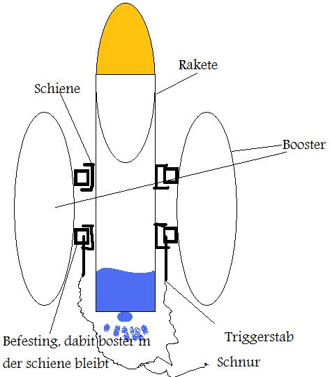

Ganz genau. Nach ungefähr 1 sekunde sollen die Booster abfallen. Das sorgt für ein tolles Bild und ausserdem fliegt die Rak mit Boostern höher da -> mehr Schub. Ich habe das alles mit bastlers Simulator durchgerechnet.
Ist der Haupttank noch unter Druck?
Ja, der Haupttank fliegt noch weiter bis zum Schluss
So nun zu meiner Idee. Ich weis sie ist nicht wirklich der brüller, aber mir ist einfach nichs eingefallen...
Ausserdem wollte ich auf komplizierte Elektronik verzichten.
Also erstmal in Worten, dazu folgt ein Bild:
Am Haupttank sind auf jeder Seite zwei kleine Schienenstücke (Rail) und am Booster jeweils zwei Guides. Das die booster nicht gleich runterfallen, sind diese mit einem Triggerstäbchen gesichert. An dieses Stäbchen sind Lange Schnüre befestigt. Wenn die Rak nun startet und den Punkt erreicht andem die Schnur(an den Triggerstäben) zu kurz ist, wird das Triggerstäbchen rausgezugen und der Booster fliegt ab....
Jetzt die Grafik
So ich hoffe ihr versteht es. Achja, andere Ideen oder radikale Änderungsvorschläge sind erwünschtwink
mfg
Günther
Beiträge: 1154
Beitrag 127305 [Alter Beitrag20. August 2007 um 20:42]
interessante Idee. Aber wink
Die Sache mit einem schnurgebundenen System vom Boden aus wird nicht so gut funktionieren!
Bei meinen Tests für den Dart hatte ich diese Technik benutzt und kann dir sagen; sie ist nicht zuverlässig.
Die Schnur verheddert sich gerne, bei zwei Schnüren können sie sich verdrehen...angry

Beitrag 127315 [Alter Beitrag20. August 2007 um 21:41]
Und was machst du wenn die Rak nicht so hoch kommt wie die Schnur lang ist? Dann gibt es einen Krater im Boden und viel wertvolle Zeit ist dahin da die Rak kaputt ist.
Bau dir einen Timer am besten dafür.
