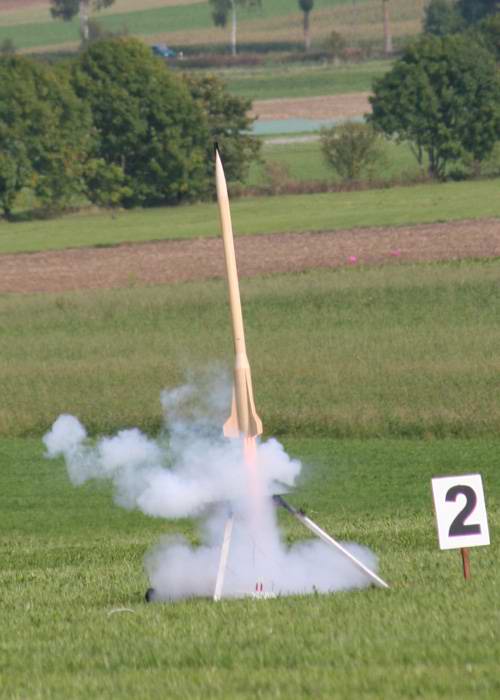

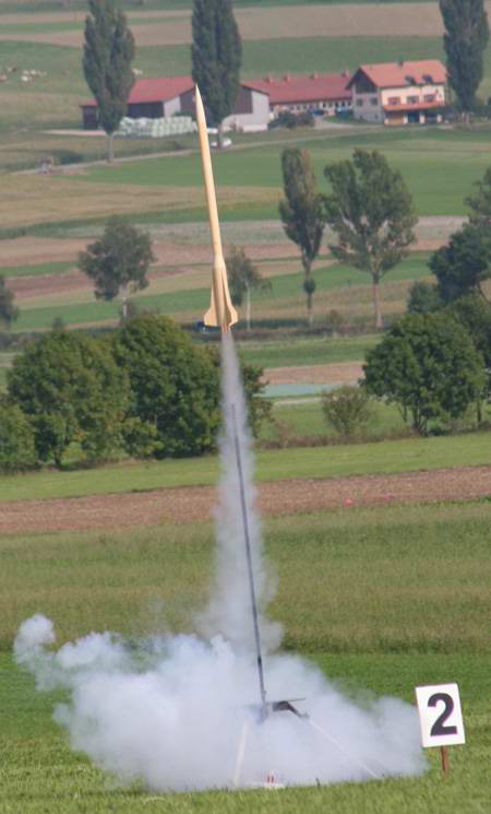

Wie die meisten von Euch ja wissen flog die Heroes del Fuego dieses Wochenende am ALRS, das gute Wetter und die niedrigen Windgeschwindigkeiten ausnutzend. Mit meiner selbstgemachten Zünddose habe ich alle Motoren gezündet bekommen, allerdings war der Abstand der Railguides sehr gering und die Reibung an der Rail so relativ hoch, und der Startschub wurde komplett davon aufgefressen. Die restlichen fünf Sekunden Flug waren schön low and slow, und der Dentamag schob den Schirm bereits kurz nach Brennschluss raus, da die Rakete bereits ungefähr horizontal in der Luft lag. Die Rakete hat leichte Schäden davongetragen, einen wenige mm tiefen Zipper am oberen Ende des Körperrohrs und einen total verkohlten Retention-Spant, den ich wohl durch einen aus Metall ersetzen muss.
Ansonsten hat mich der erfolgreiche Flug der HdF motiviert mit ähnlichen (und leicht verbesserten) Bautechniken ein noch etwas komplexeres Projekt in Angriff zu nehmen...
Herzlichen Dank an Oli4 für die beiden tollen Bilder kurz nach der Zündung und kurz nach Verlassen der Rampe.

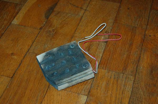

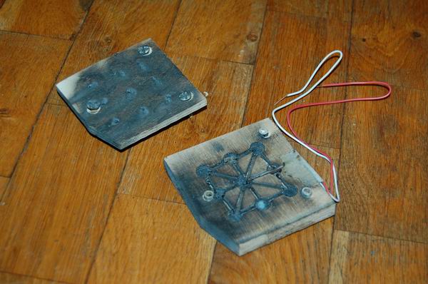

So, nun Fotos von meiner Zünddose, zuerst im offenen Zustand:
Man sieht rechts unten den Teil der das Schwarzpulver aufnimmt, mit 9 Vertiefungen (für jeden Motor eine) und den Kanälen zur Verbindung der einzelnen Vertiefungen und der Zuleitung für den SN0. Auf der Platte liegen außerdem drei kurze Alurohrstücke, die als Abstandshalter dienen. Die fallen allerdings gerne durch die Gegend, hier gibts Verbesserungsmöglichkeiten. Auf der unsichtbaren Rückseite befinden sich drei Einschlagmuttern, die die Schrauben aufnehmen.
Links oben sieht man die Deckplatte, die 9 Bohrungen für die Motoren und drei weitere für die Befestigungsschrauben. Die 9 Flecken stammen von den Abgasstrahlen, die Dose ist wirklich nicht für die Ewigkeit gebaut.
Hier sieht man die Dose zusammengebaut. Die abgeschrägte Ecke vorne ist für die Rail. Ich muss die Dose noch um einen Winkel auf der Unterseite ergänzen, der die Zünddose hält und auch mit zwei Railguides ausgestattet ist. So kann man die Dose in die Rail einführen, die Rakete draufsetzen und los gehts.
Wichtig ist auch, die Zünddose erst auf der Rampe, wenn die untere Platte fest in der Rampe sitzt, zu befüllen. Ansonsten trifft man zwischendurch zuviele Leute, die "What's this?" fragen, und schon ist das SP rausgefallen.
Also ne relativ aufwändige Konstruktion, die nicht lange halten wird, aber sie funktioniert. Kurt Rehberger hat mir auf der Messe noch den Tipp gegeben, dass die Zünddose nach unten wegfallen können sollte, damit die Abgasstrahlen nicht auf das Raketenheck reflektiert werden. Das ist hier natürlich auch nicht gegeben.

Beitrag 132493 [Alter Beitrag21. November 2007 um 20:33]
Man kann auch schnellbrannende Zündschnur benutzen um Clusters zu zünden, wie ich auf der Rote Jahne demostriert habe. big grin
Beiträge: 8420
Beitrag 132508 [Alter Beitrag21. November 2007 um 23:33]
Das haben mir Deine Kollegen bei rocketryforum.com auch gesagt, ich weiß aber (noch) nicht ob und unter welchem Namen man die in Deutschland bekommt.
Stefan Meyer
Stefan Meyer
Registriert seit: Sep 2002
Wohnort: 28832 Achim
Beiträge: 819
Beitrag 132510 [Alter Beitrag21. November 2007 um 23:42]
Hy,
@Oliver: Danke für die Fotos und die Erklärungen!
Allerdings bleibt mir - bzgl. des Hinweises von Kurt Rehberger - unklar, wie die Zünddose vor dem Start fixiert sein soll und dann nach dem Start wegfallen können soll confused
@ Adrian: Ich befürchte, dass ich mir mit deiner Variante wenig Freunde mache, auch wenn es bei dir sehr gut funktioniert hat.
Rolli-Tape ist natürlich auch eine Variante, ebenso wie eine offene Zündpfanne, ich wollt aber gerne mal eine Zünddose basteln.
Gruß Stefan
Beiträge: 8420
Beitrag 132514 [Alter Beitrag22. November 2007 um 00:44]
Kurt fliegt etwas "rustikaler" und hat eine offene Dose über das Heck der Rakete gestülpt oder ins Heck der Rakete gesteckt.
Bei einer geschlossenen Zünddose ist das natürlich ungleich schwieriger.
Geändert von Oliver Arend am 22. November 2007 um 00:45
