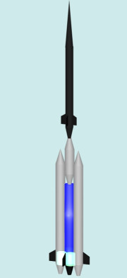

Ausgehen von der Idee von Batkiter mit den Boosterattrappen und seinen mehrstufigen Raketen und dem AquAriane-Projekt von Stefan Meyerhabe ich mal wieder etwas gezeichnet.
Der Booster sollte druckfest sein, daher alles aus 1l Flaschen.

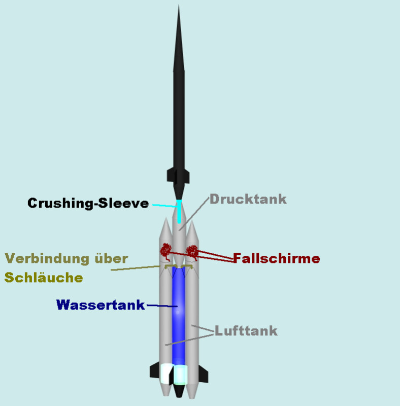

Er sollte mit dem simplen Crushing-Sleeve eine Oberstufe tragen können.
Bergung per Fallschirm.
Das Verhältnis Wasser//Luft ist mit 1/3 // 2/3 ja bekannt und wird mit 3 gleichgroßen Tanks realisiert. Der zentrale Tank für das Wasser, die beiden äußeren Tanks für die Druckluft.
Hinzu kommen 4 Ringleitwerke und eventuell noch kleine Zusatzfinnen.
Die Verbindung der 3 Tanks wird über Schläuche am obereb Teil das Beste sein.
Um einen Crushing-Sleeve benutzen zu können muss noch ein kleiner Zusatztank oben auf den Wassertank angenbracht werden.
Die Höhe durch den Zusatztank wird an den Drucklufttanks ausgenutzt. Darauf kommen jeweils ein Fallschirmmodul. Ein Beispiel wäre, dass man eine Kammer abhängig vom Start der Oberstufe macht, die anderen Kammer wird per Timer angesprochen.
Mit dieser Konfiguration hat man meines Erachtens den Platz bestmöglich ausgenutzt, Batkiter hat ja diese Art mit seinen Raketen so vorgemacht. Diese eben von mir beschriebene Boosterart sollte relativ einfach gehalten sein. Wenn man den Einsatzzweck sich ansieht ist diese Art zum Einen als Booster geeignet um 1l oder 0,5l Raketen auf Geschwindigkeit zu bringen, aber man könnte sie auch als Zwischenstufe einsetzten.
Mehrstrahliger Booster, darauf der einstrahlige Booster, darauf eine Dritte Stufe...
"Sky is not the limit"
