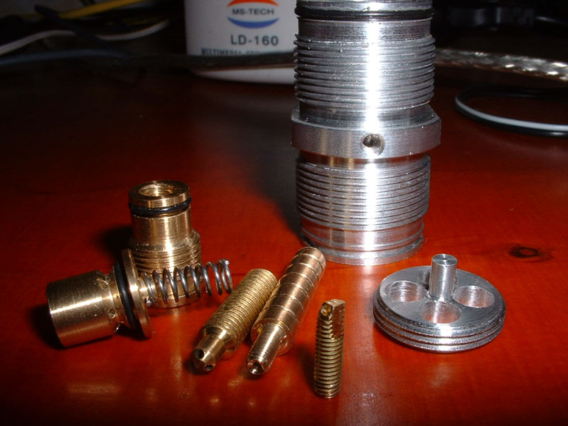

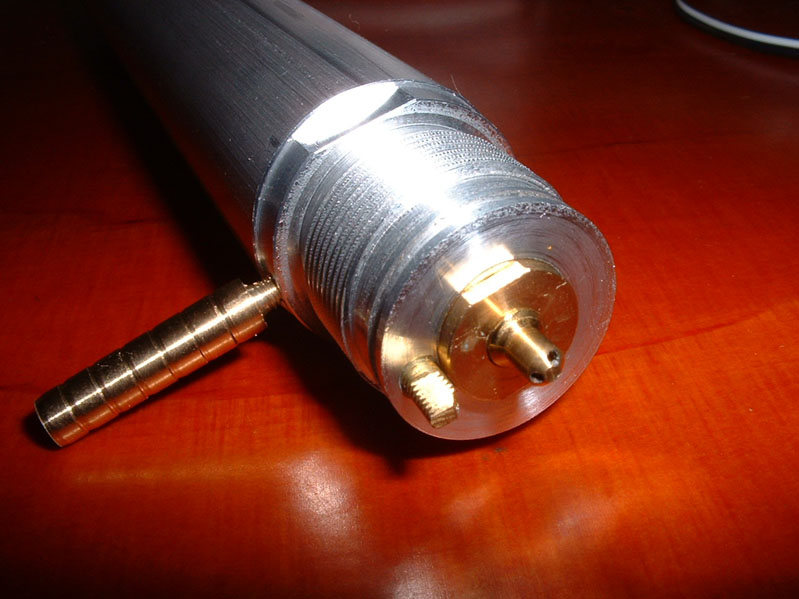

Och, das geht eigentlich ganz gut hiermit. Das Ergebnis kann sich sehen lassen. Das z.B. hat genau diese 20mm Innendurchmesser. Die Schraube mit den 3 Löchern vorne drin ist eine M5 Schraube. Das geht schon in die Richtung der Bauteilgrößen. Man muss halt mit viel Geduld an die Sache ran gehen, dann klappt das auch. Gruß Neil

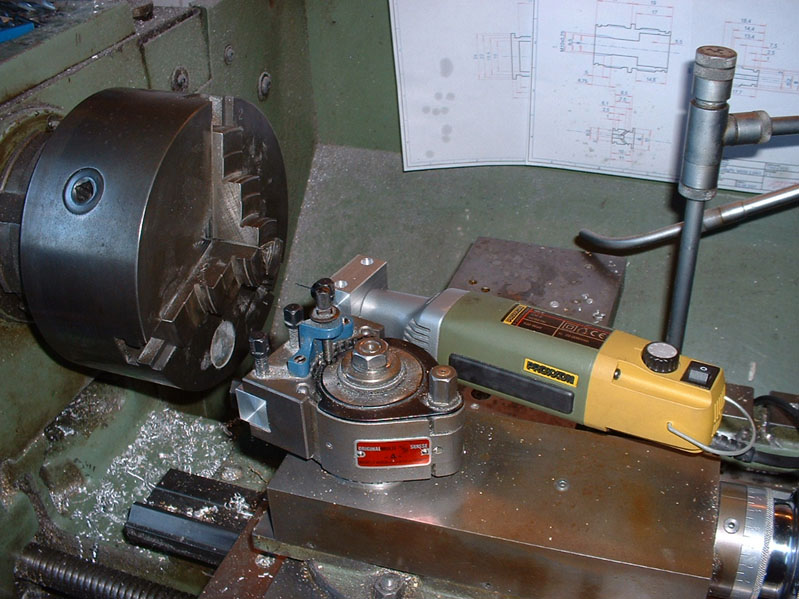

Hi, auf der Drehbank steht zwar das die Lager Micronpresicion haben, aber auch bei der Messung mit 1/100mm wird es schwierig. Ich denke das ich wohl genauer als 1/10mm bin. Für Bohrungen habe ich mir einen Halter für eine Proxonbohrmaschine gebaut. Damit kann ich dann im beliebigen Winkel löcher rein bohren. Wie genau die bohrt weiß ich nicht. Habe ich nicht nachmessen können. Gruß Neil
