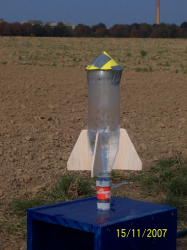

PetBurki
Wasserträger Registriert seit: Sep 2007 Wohnort: Mainz Verein: Beiträge: 17 Status: Offline |
Beitrag 130612
Die Rakete ist das erste mal geflogen!!! Hier (wenns funktioniert) sind Bilder davon:
Poseidon Registriert seit: Jun 2005 Wohnort: Verein: Beiträge: 1154 Status: Offline |
Beitrag 130624
Super
Glückwunsch
