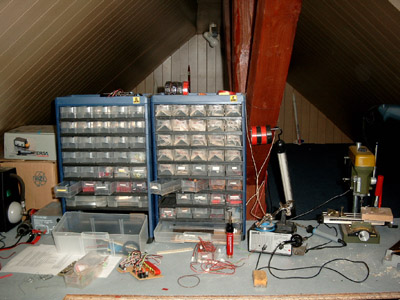

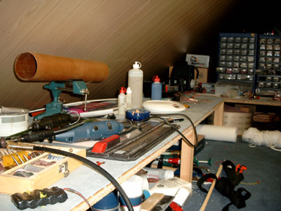

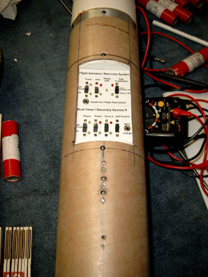

Hallo zusammen!
Sooooo, die BC-P545I ist fertig... bis auf die Lackierung.
Aber zuerst einmal einige Bilder von dem Chaos, was die Rakete und deren Herstellung hinterlassen haben...
Hier ist die Elektronik-Ecke zu sehen...
SOL-2
Senior Pyronaut
Wohnort: Köln
Beiträge: 2941

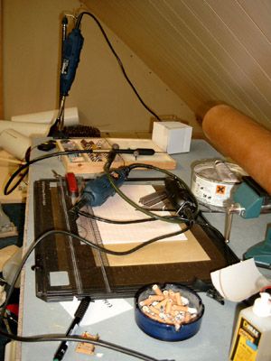

Beitrag 19863 [Alter Beitrag30. September 2002 um 23:00]
Ich liebe Dremel, sofern ich sie wiederfinde in dem Durcheinander...
SOL-2
Senior Pyronaut
Wohnort: Köln
Beiträge: 2941
Beitrag 19864 [Alter Beitrag30. September 2002 um 23:01]
Hier die eine Hälfte von dem Salat...

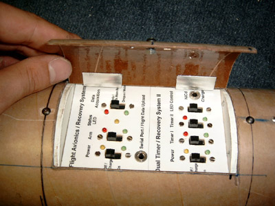

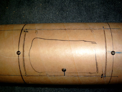

Beitrag 19865 [Alter Beitrag30. September 2002 um 23:03]
Hier ist die Elektronik-Sektion zu sehen...
Ein AltAcc, ein Dual-Timer und der DentaMag...
SOL-2
Senior Pyronaut
Wohnort: Köln
Beiträge: 2941
Beitrag 19866 [Alter Beitrag30. September 2002 um 23:04]
Mit Klappe auf...
SOL-2
Senior Pyronaut
Wohnort: Köln
Beiträge: 2941
Beitrag 19867 [Alter Beitrag30. September 2002 um 23:05]
... und mit spaltfrei Klappe zu...

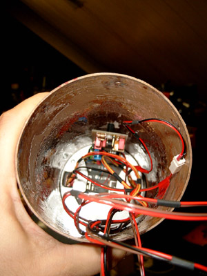

Beitrag 19868 [Alter Beitrag30. September 2002 um 23:06]
Hier schaut man in die Elektronik-Sektion hinein und man erkennt die 12 Kabel, die es runter zu führen galt...
