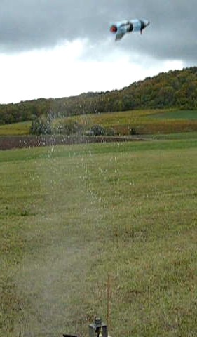

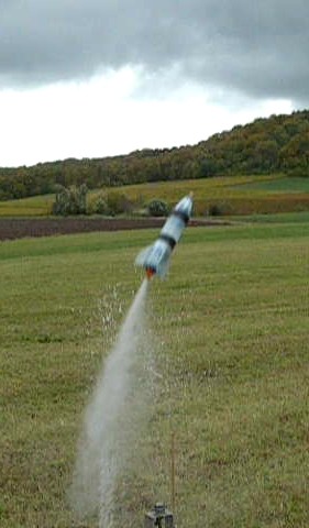

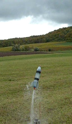

Habe heute den ersten Start versucht! Leider hat wohl der Triggerstab für den Timer die Rakete "auf die schiefe Bahn" gebracht. Hatte jemand schon mal so ein Problem? Bei den Vorbereitungen zum zweiten Start hat mich dann ein Hagelschauer mit Sturmböen überrascht, da habe ich für heute erstmal Schluss gemacht. Hier ein paar Bilder: Gruß, Tobias.

Nein hatte noch nie so ein Problem... Coole Fotos! Gruß Andy

Das sieht sehr merkwürdig aus.. gut möglich, dass das am Rail lag. Vielleicht etwas ölen oder so^^
Gruss, JKH
Beiträge: 1154
Etwas Gewicht in die Spitze. Also auf den Flaschenboden oder so ne dicke Mutter oä. kleben

Hallo! Wenn ich das richtig verstehe, ist ein Rail eine Führungsschiene, richtig? Der Stab im Bild ist für das Triggern des Timers zuständig. Oben ist ein kleiner Nagel befestigt, der in ein Loch in der Timer-Welle greift. So weit isch weiß ist das doch neben den Trigger-Stäben hier im Forum die gängigste Methode, oder? Ich werd mal versuchen, dass sich der Nagel leichter von der Welle löst. Zitat: Etwas Gewicht in die Spitze.
Warum könnte das helfen? Danke und Gruß, Tobias.

Hallo! Es hat geklappt! Habe gerade 3 erfolgreiche Starts mit 4,5 bar hingelegt. Für mehr Druck brauch ich erst eine andere Pumpe. Es lag an der Triggerung! Habe das Spiel vergrößert und jetzt klappts. Die Rakete fliegt nicht ganz senkrecht, aber da muss ich jetzt feintunen. @MarkusJ: Habe ich schon gelesen und alle Tests und Tips zu Druck- und Schwerpunkt durchgeführt! Scheint alles zu passen. Vielleicht ist es jetzt das leichte Übergewicht zur Seite, wo der Timer montiert ist, das die Neigung bewirkt. Danke und Gruß, Tobias.

Kein Rail, nur Triggerstabfunktion, alles klar. Gute Idee, den in die Startrampe zu integrieren. Ja, auf deinen Fotos sah's so aus, als ob deine Rak irgendwo hängen geblieben wär. Auch beim zweiten Flug macht dies noch den Anschein, aber nicht mehr ganz so extrem. Du könntest deine Startrampe so verändern, dass mit dem Betätigen der Gardenakupplung auch gleichzeitig, vielleicht ein Tick früher, der Triggerstab den Tommytimer frei gibt. Das wäre dann eine weitere Neuheit! (Soviel ich weiss)
Da deine Rak nicht unkontrolliert fliegt, sondern nur zur Seite kippt, würde ich auch kein zusätzliches Gewicht in die Spitze tun.
