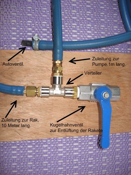

Dennoch würde mich Andys System interessieren....
