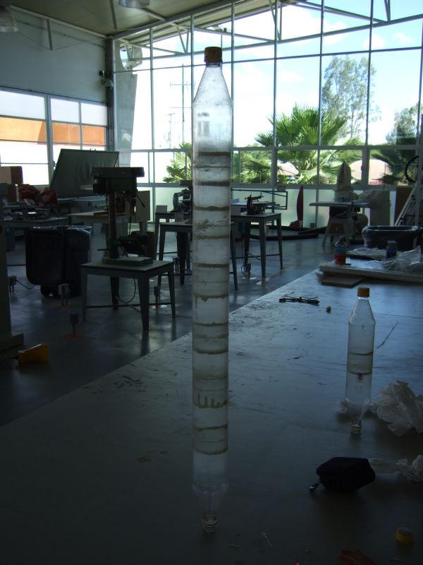

Ah, ok erst Beitrag speicher und dann hochladen also hier...
Beiträge: 1154
Das sieht doch mal gut aus  Diese Werkstatt ist ja toll, riesen Fenster, Platz, toll  Gruß Scorpion_XIII

Nicht nur die Werkstatt. Auch das Wetter ist viel schöner als bei mir...  Kann es sein das der Tank ein bisschen schief ist? Gruß Andy

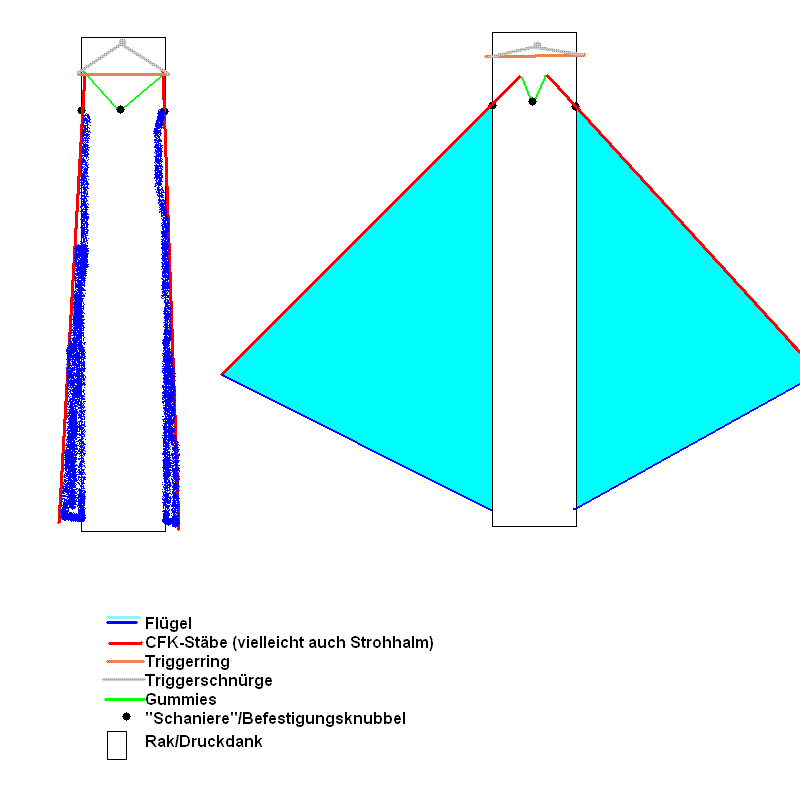

Hallo, bin wider da. Habe mir jetzt auch ein paar Gedanken gemacht übers WE. Dabei ist das: rausgekommen. Ich glaube es bracht eigentlich keine Erklärung. Nur das der Triggering über einen Servo oder ähnlich "gezogen" wird. Ich werde das System auch mal aufbauen und schauen was passiert. Aber ich kann nicht garanieren, das ich es noch diese Woche schaffe. (Zeitmangel) Falss es doch fragen gibt einfach her damit. mfg Michael

Vom Prinzip her ist die Idee gut, hatte selber schon so ähnliche Vorstellungen. Nur denke ich, dass die Flügel bei der Phase der größten Beschleunigung freigeben werden und das die Gummis das nicht packen, dagegen an zu kommen. Ich habe daran gedacht, die Flügel entgegen der Flugrichtung schwingen zu lassen, sodass der Fahrtwind sie aufreißt. Wenn nicht grad der Weltrekordversuch wäre würd ich auch basteln... mfg Dennis
Hallo, ich weiß jetzt grad nicht wie du das meinst bzw. was an der geplanten Konstruktion nicht funkionieren sollte. Warum sollten die Flügel in der großten Phase der Beschleunigung freigegeben werden? Und warum sollten das die Gummis nicht packen muss man halt größer machen bzw ausreichend dimensionieren. Ich sehe bei der Sache keine Probleme. mfg Michael
Ich würde auch mal sagen, dass das funktioniert. Es könnte allerdings sein, dass die Rakete sich nicht im Gleitflug um die Längsachse stabilisieren kann, da der Schwerpunkt zu weit oben liegt. Bei sämtlichen Fluggeräten mit Rogalloflügel hängen die "Lasten" immer ziemlich weit unter dem Flügel. Aber mit einer WaRa müsste das ohne Probleme zu schaffen sein. Man muss nur halt irgendwie noch ein Gerüst oder Gestänge anbauen. Gruß Robert
