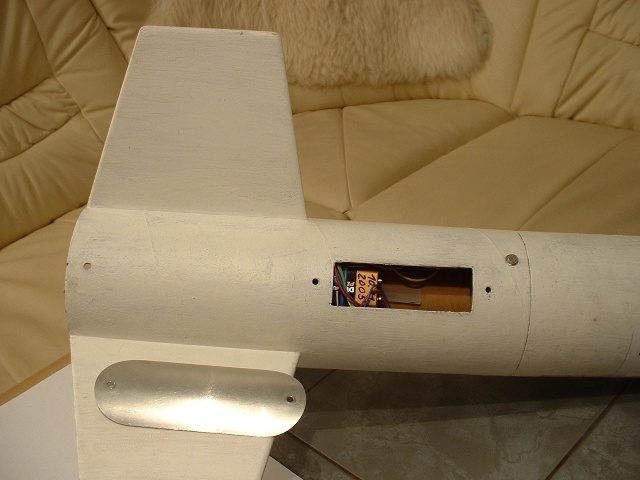

Beitrag 134010 [Alter Beitrag21. Dezember 2007 um 15:16]
Also ich habe bei meiner TITAN einen Dentamag im Heck zwischen den Flossen
montiert und somit sitzt er ja fast "neben" dem Motor. Dabei gab es bei
mehreren Flügen mit AT-Motoren bis I-161 keinerlei Probleme in Bezug auf
ein eventuell entstehendes Magnetfeld.
Auch die Wärmeübertragung hält sich in Grenzen, diese PML Rohre isolieren
doch schon recht gut.
Die einzige Gefahr bei dieser Art des Einbaus ist das sich der Magnetfeldsensor dann
relativ nah am Rampenfuß befindet wo sehr oft Eisenteile verbaut sind (z.B. Schraubstock)
das könnte dann dazu führen das der D-Mag beim abheben auslöst... eek! mad !
Der Vorteil dieses Einbauortes liegt aber unter anderen darin das die Elektronik bei
einem "normalen" Crash nicht beschädigt wird, zumindest habe ich noch nie ein so
zerstörtes Heck gesehenwink !
Bei Elektronikeinbauten in Spitze oder Körperrohr gibt es bei einem Absturtz dagegen fast
immer Totalschaden...frown
Gruss Andreas
