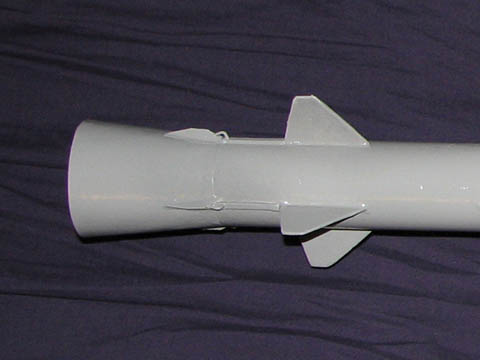

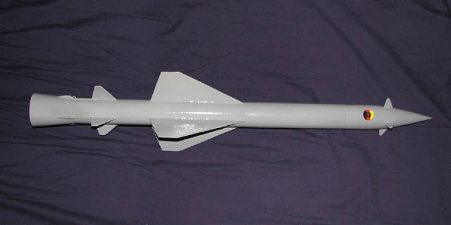

Meine auch. Die Oberstufe ist jetzt fertig:
Der Konus ist an der Oberstufe befestigt. Keiner hat mir erzählt daß die echte Rakete soll den Konus mit derm Booster wegwerfen. Auch ist diese Modell eine Erinnerung für meinen Besuch nach Pinnow, wobei die Rakete ein Konus und kein Booster hat. Also ist mein Modell für diese Ausstellungsrakete maßstabstreu. Auch konnte ich die Klampen zwischen Konus und Körperrohr anbauen:

so wie jetzt auf dem Bild fliegt der Flugkörper um die 55- 70 Km weit.( Flüssktriebwer mit 2 Komponeneten. Der booster ist ein feststoffmotoer und fällt ab.

Das ist interessant, denn kann ich die Oberstufe allein für einen authentischen Flug starten. (Außer einen Senkrechtstart. wink)
Den Booster werde ich jedenfalls auch bauen. Die Rakete soll mit einem C6 fliegen, aber mit der Hilfe eines D12-0 soll sie besser fliegen. fg
Warum wurde die echte Rakete ohne Booster gestartet? Vielleicht für Ausbildung oder Übung? Sonst verstehe ich nicht warum die Russen so eine Hochleistungsrakete entwickelten und dann die Rakete so verhinderten.

Der Flugkörper wird immer mit Booster gestartet. Nach 2,4 sec fällt der Bosster ab unde die Rakete fliegt mit Flüssigkeitstriebwerk. Lenkung : Pulscode an den Flugkörper. Flugkörper antwortet selbständig an Raketenleitstation.
Lenkung in Echtzeit, damls seit den 50er Jahren schon digital.
http://peters-ada.de/sa2.htm
da steht mehr dazu.
