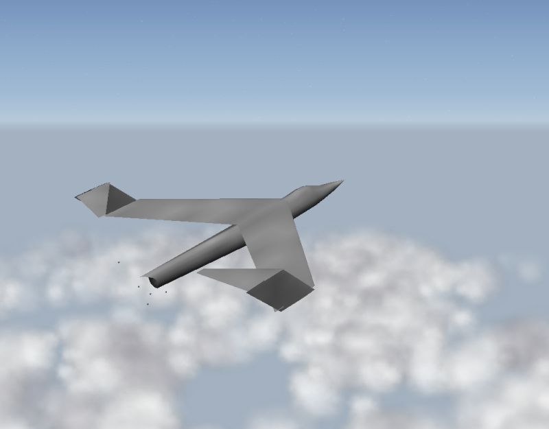

Also ich tendiere ja mehr zu einer einfachen PET-Flasche, habe mir aber auch überlegt, einen alten GFK-Rumpf zu nehmen und einen Spant einzukleben, um so einen Tank zu "erzeugen".
Ich habe hier noch einen Screenshot aus X-Plane. Diesmal ist es allerdings ein C-Wing-Concept:
Vorteil: Stabil und gutes Gleiten
Nachteil: etwas schwerer von der Umsetzung her (vor allem das Höhenleitwerk)

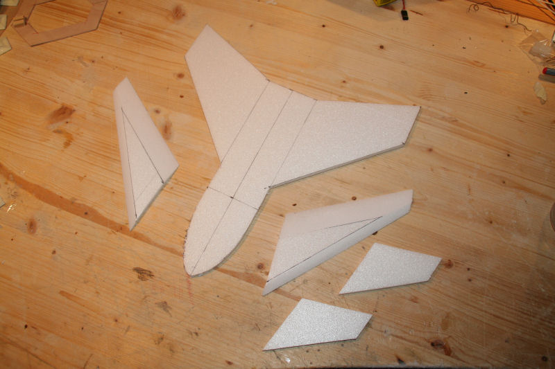

So, ich hab mich auch mal rangemacht und mir etwas überlegt.
Und zwar einen Minigleiter mit einer winzigen Spannweite von 30 cm.

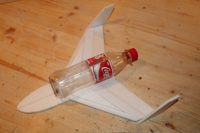

Hier hab ich die Einzelteile aus einer 6 mm Styrodurplatte ausgeschnitten und schon mal
zusammengelegt.
Bei der Konstruktion spielte die Einfachheit die wesentliche Rolle. Ausserdem ist die Bauweise sehr
kompakt und hält dadurch (hoffentlich) Abstürzen besser stand.

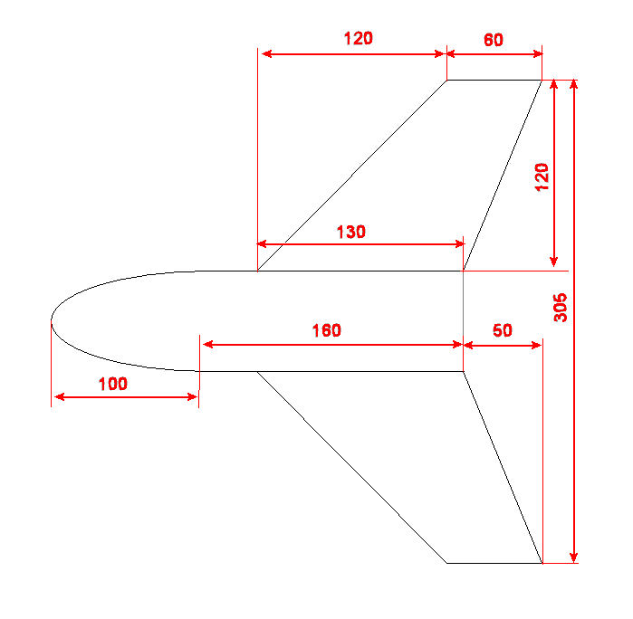

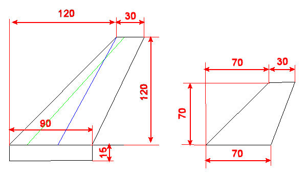

Die simple Bauweise soll auch ein Nachbau möglichst einfach machen. Hier der Bauplan:

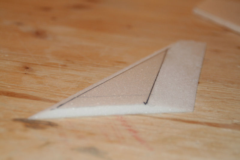

Und hier die Flügelverstärkung (links) und die Seitenleitwerke (rechts).
Alle ausgeschnittenen Teile. Die Bodenplatte, die Flügelverstärkung und die Seitenleitwerke.
Die Flügelverstärkungen werden erst mal vorgeschliffen. Und zwar gerade einmal von der
Flügelvorderkante bis zur grünen Linie (siehe Zeichnung weiter oben) und von der hinteren
Flügelkante bis zur blauen Linie.
Das sieht dann so aus:

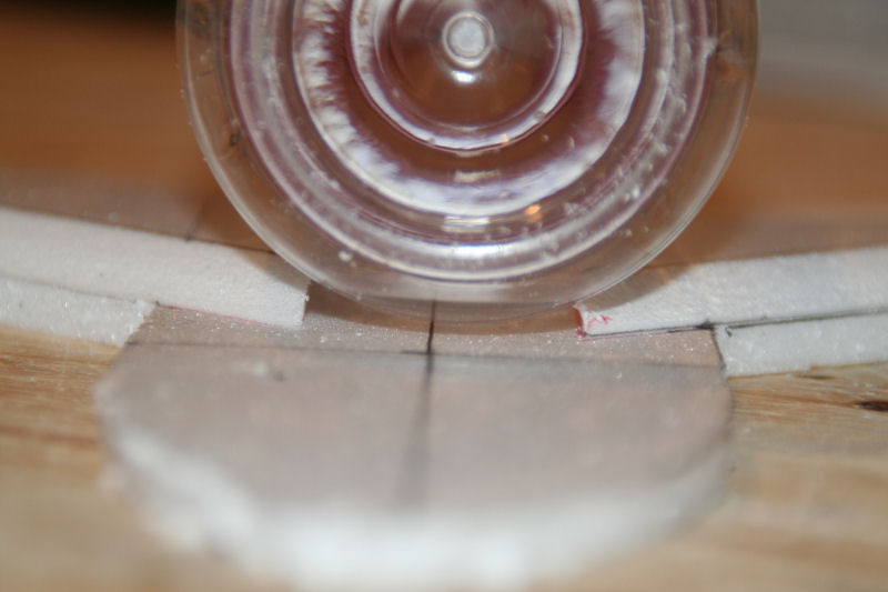

Danach werden die Flügelverstärkungen auf die Bodenplatte geklebt. Dadurch erhält man in der
Mitte einen "Graben", in dem die 0,5er Flasche zum liegen kommt.

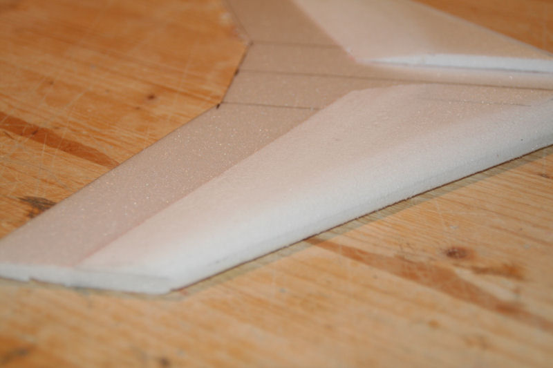

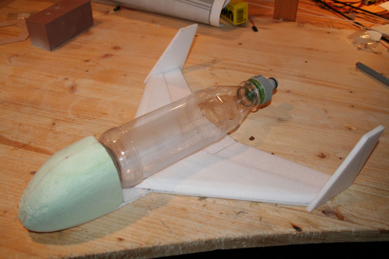

Nach dem Aufkleben der Flügelverstärkung wird das Flügelprofil fertiggeschliffen.
Dann wird alles zum Einschäumen angepasst und zugeschäumt

sieht gut aus Robby. (Hoffentlich kriegt der auch Hitzekacheln)
Wie viel Grad Flügelpfeilung hast du? Hast du irgend eine Flügelschränkung?
Gruß Stefan

Moin!
Die Flügelpfeilung ergibt sich aus der Zeichnung. Sie ist von Flügel zu Flügel genau 90 Grad.
Die Flügel haben keine Schränkung und von vorne gesehen auch keine V-Form.
