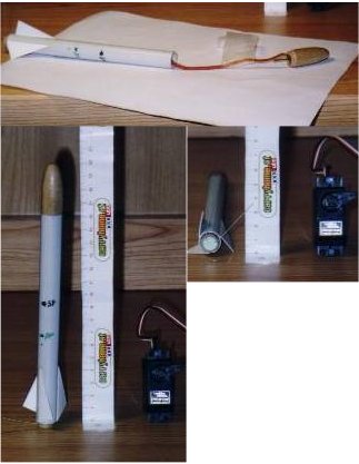

Die Flugkörper sind die aus dem oben genannten Thread...
Länge 205 mm Durchmesser 14 mm... Die Flossen sind aus 0,1 mm Poly, werden eingerollt, schnellen durch eigenstabilität nach dem Abschuß wieder raus... Die flughöhe senkrecht liegt bei über 100 meter, die schußweite bei 45° lag über 250 meter.. *hechel...* Die Dinger sind aus GFK (Drachenladen...), Spitze aus Buche gedrechselt... Sind ziemlcih stabil... beim letzen Test vergaß ich Schutzwatte und habe den Streamer zerschmolzen... Trotz Bodenprobe keinerlei Beschädigung... Ist scheinbar leicht genug für selbstbremsung durch Luftwiderstand... Derzeit läuft die Produktion.. (90 Stück müssen gebaut werden...) Hier ein paar Bilder, leider schlechte Kamera... (Die Streamer sind derzeit Leuchtblau/Verkehrsorange gestreift) Demnächst bekomm ich ein Video vom abschuß.... Stelle ich dann auch hier rein... Gruß, Thomas Folgende Datei wurde angehängt: Gruß, Thomas Und damit treibe ich mich selbst in den Ruin!!! |
