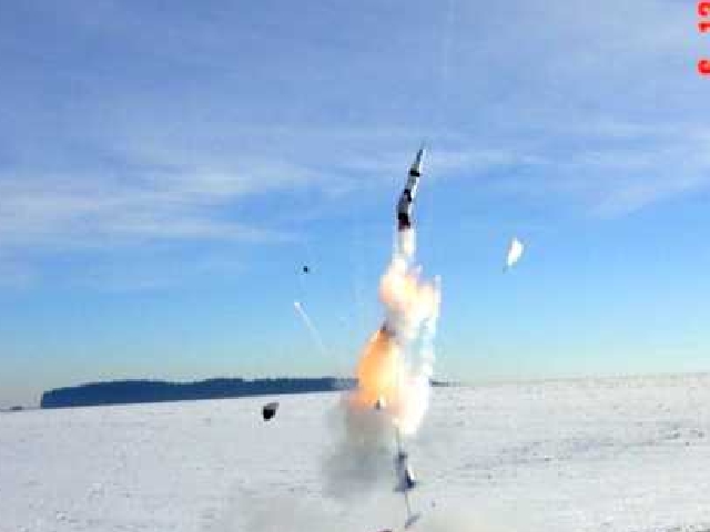

leider habe ich seit heute zu diesem Thema auch etwas unerfreuliches zu berichten. Ich war heute nachmittag mit meinen beiden Freunden beim Fliegen. Blauer Himmel, kein Wind und nicht zu kalt. Wir hatten uns unter anderem deswegen getroffen, weil wir einen Jungfernflug einer SATURN V meines Freundes durchführen wollten. Die Vorbereitungen verliefen ganz normal, der verwendete D7-3 kam warm aus dem Auto.
Dann der Countdown 3,2,1.......
Alles weitere auf dem angehängten Foto. Schade um das Modell, aber die Aufnahme ist glaube ich spektakulär (reiner Zufallstreffer)

Hoppla !!
Das sieht aber (garnicht) gut aus...
Starkes Foto. Aber schade um das tolle Modell.
Das ein D7 sich dermaßen zerlegt ist mir neu.

die Hülse des Motors haben wir dann noch gefunden. Bei genauerer Inspektion war es dann doch sehr verwunderlich, das die Hülse innen blitzblank sauber war, und die Treibladung über die Stirnseite wie aus einem Kanonenrohr ausgeschossen wurde. Der Düsenteil war absolut unversehrt.
Bei genauerer Betrachtung des Bildes ist dieser Vorgang auch nachvollziehbar, da die Explosion mit den entsprechenden Flammen deutlich über der Motorhalterung erfolgte. Wie so etwas bei einem "profesionell" gefertigtem Treibsatz passieren kann ist mir schon etwas schleierhaft.

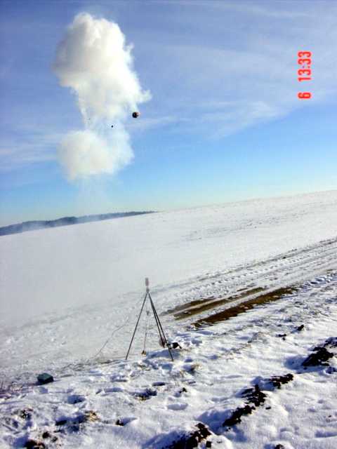

Da ich beim fotografieren auf Serie gestellt hatte, gibt es noch ein zweites Foto. Hier sieht man die qualmende Kühlung, bestehend aus einer hitzeisolierten Papphülse. Die Kühlungsschicht besteht aus Edelstahlwolle, die wir ja alle so gerne zum Töpfeputzen verwenden.

boah, ist ja nicht zu fassen. Bin etwas sprachlos. Ein D7 war das??? Absolut im richtigen Moment auf dem Auslöser gedrückt.
Ich nehme an, da war die Düse verstopft und da gings eben nach hinten los. Schade ums Modell. Da habt ihr bestimmt einen Schreck bekommen.
