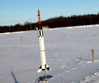

hier noch ein Bild von meiner Mercury Redstone aus Paketband:
Ø 75 mm, Gewicht 120 g, Länge 940 mm:
