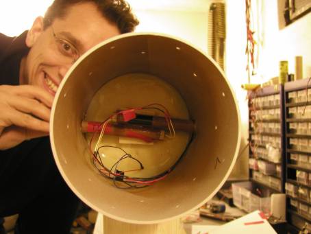

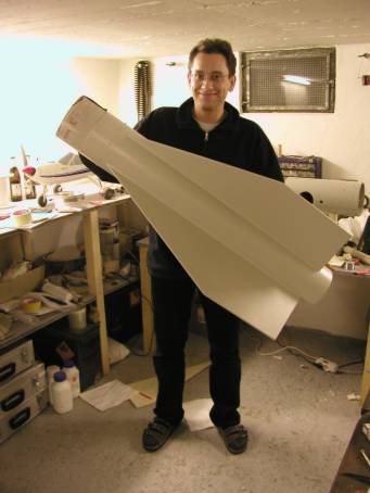

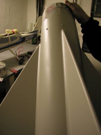

Sowohl der Schubspant als auch der Main-Fallschirmspant waren ja schon lange eingeharzt. Mittlerweile habe ich ihnen jeweils 8 radiale M4*30 Schrauben verpasst, die von außen durch den Rumpf ins Holz eingeharzt sind. Zudem, wie man sehen kann, hat sich die Farbe geändert.
Rrrrrrrrrrrrichtiiiiiiiiiiiiiiiiig! Die Rakete ist grundiert!

...die Flügelwurzeln sind wirklich gut gelungen. Was man ebenfalls sieht, sind die Schrauben vom (kopfseitigen) Schubspant. Ein weiterer Schubspant ist ja am Heck (12 mm Pertinax-Platte), wo der 98mm-Rowes-Retainer sitzt.

Rrrrrrrrrrrrrrrrrrichtiiiiiiiiiiiiiiiiiig! Er beglückt eines der beiden Ausstoßrohre für Leuchtkörper!
Also, die Sky´s Spirit hat um unteren Bereich der Elektronik-Sektion 2 radiale Ausstoßrohre (16 mm Innendurchmesser, 1 mm Wandstärke) geschenkt bekommen. Ein Rohr soll bei Brennschluß zünden und das zweite nachdem die zuvor eingestellte Totzeit des Salt-3 abgelaufen ist.

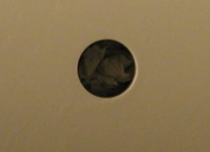

... hier sieht man die Mündung eines Ausstoßrohres.
Das Ausstoßrohr harzte ich in der Form im Rumpf ein, das ich das Rohr an dem vorderen Ende mit einer dicken Harzwurst belegte und von Innen des Sky´s-Spirit-Rumpfes durch ein zuvor geschliffenes Loch nach außen schob, bis wenige mm außen überstanden. Nach dem Erhärten des Harzes konnte man alles ganz einfach schleifen und wie dann so eine Mündungsöffnung ausschaut, zeigt die folgende Maus...

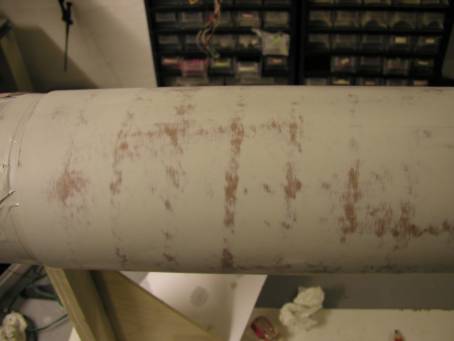

Das Schleifen hat vorerst ein Ende...
Gestern schliff ich zusammen mit Neil ca. 1 Stunde alleine an der Elektronik-Sektion.
Heute standen die Antrieb-Sektion, Main-Sektion und die Spitze auf dem Programm.
Mich hat es geschlagene 5 Stunden meines Lebens gekostet, alles zu planen und naß bis zu einer 320er Körnung zu schleifen.
Dabei sahen wir was recht interessantes...
Eigentlich machte das Pertinaxrohr den gleichen perfekten äußeren Eindruck, wie alle Pertinaxrohre, die ich bis dato sah. Sehr glatte Oberfläche, eben, eigentlich fertig zum Lackieren... Weit gefehlt!
Beim absoluten Planen des Pertinax sahen Neil und ich die Spriralwicklungen.. komisch eigentlich dachte ich bisher, dass das Pertinax als Oberfläche eine seeeehr breite Papierbahn hätte....
Also, das Pertinax scheint demnach in ca. 6 cm breiten Papierstreifen gewickelt zu sein, die sich zu allen Überfluss auch noch ungefähr einen cm überlappten...
Joooht, zumindest ist nun nach unserer Planerei das Pertinax endlich eben und die Oberfläche fühlt sich spiegelglatt an.
Vielleicht komme ich am Wochenende dazu die nächste Schicht Grundierung aufzuspritzen...
