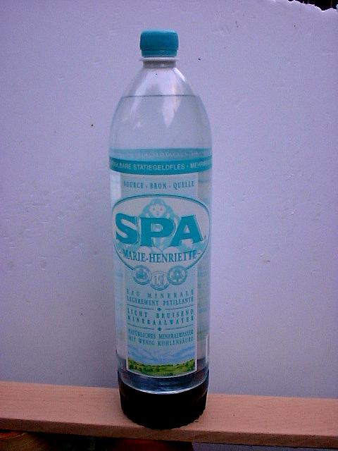

Hallo Farbod, wenn ich bei ebay nach PU suche,
finde ich meistens Winny Puh oder Ähnliches. Ich habe mir aus den Niederlanden gestern SPA Wasserflaschen mitgenommen ... Diese scheinen mir Ideal zu sein: Sie haben eine etwas dünnere Wandstärke als PET, sind aber dicker als PE. Außerdem passen 1,5 Liter Fantaflaschen da fast genau drüber. man muss also nur noch ein die 1,5er Flasche schrumpfen und man hat eine Symmetrical Splice Technik von außen. man kann aber auch den Boden der Spa Flaschen abschneiden, bei der einen mehr, bei der anderen Flasche weniger. Die Flaschen verjüngen sich zum ende. so kann man die eine Flasche sehr gut über die andere stülpen. mfG Highflyer |

ja du mußt schobn unter Handwerker und Garten suchen oder unter Industrie.
Da findest du schon was icvh meine. ![]() Hast du ein bild von der flasche die du aus der niederlande mitgenommen hast? |

Hallo Farbod,hier ein bild der Flasche:
mfG highflyer Folgende Datei wurde angehängt: |

servus highflyer

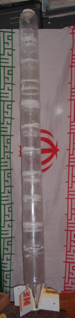

sieht gut aus. Hast du mal bei ebay nach den Pu klebern geschaut. Ich glaube teilweise sind die garniocht schlecht! Noch ein Bild meiner neusten Rakete: Bis jetzt ohne Spitze, die kommt morgen drauf Folgende Datei wurde angehängt: |
Highflyer
Beitrag 45291
Hallo Farbod,
scheint mir auch so und sie sind nicht gerade teuer, diese Kleber. Tolle Rakete!! Sind die Flügel nicht zu klein? MfG Highflyer |

wenn du lust auf experimente hast können wir ja mal 2 unterschiedliche kaufen, also du einen, ich einen und dann gehts ans testen!
ich hab die Rakete noch nicht getestet da es heut ein bisschen windig war aber wenn berichte ich-hoffe die Finnen reichen! ![]() |

, finnen
hi farbod
ich denke, dass die finnen reichen! wir haben bei unseren raketen auch immer vergleichbar große flügel genommen und das hat wunnerba funktioniert. robby meinte auch ma vor ner zeit, dass sich die raketen ab ner bestimmten länge selbst stabilisieren und er hat recht.... bis denne timo wir müssen bald ma wieder starten... |

@ Highflyer: Wow, geile Flasche. Die müsste für ne symmetrical-splice-Technik perfekt sein. @ farbod: Wooooow, schon wieder ein geiles Teil! Aufpassen, dass du das Teil nicht schrottest. Meine Fresse, ihr baut ja alle wie die Weltmeister! @ Taucher: Also es ist erst einmal wichtig, dass du Flaschen von Fanta, Sprite oder Mezzo-Mix hast (die mit dem zylindrischen Mittelteil). Ich nehme für Teleskopstück und Flaschenhälften dieselben Flaschen bzw. Durchmesser. Die Enden werden so erwärmt, dass ein Kragen entsteht, der das Auffädeln der Flaschenhälften erleichtern soll. Es entsteht beim Auffädeln in der Tat eine starke Spannung. Das ist auch gut so, denn die Spannung verhindert hinterher auch, dass sich die Klebestelle wieder löst. Im "trockenen" Zustand wird man die Flaschen kaum übereinanderschieben können. Der Klebstoff dient zunächst als Gleitmittel beim Zusammenschieben. Dabei wird die gesamte Fläche des Teleskopstückes eingeschmiert. Die Klebeflächen musst du vorher anschmirgeln, dann bleibt auch der Kleber haften und wird nicht aus dem Spalt herausgedrückt. Der Klebefilm ist dadurch sehr dünn und sehr haltbar. Robert |
