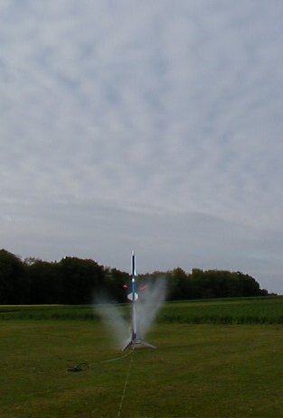

Beitrag 76343 [Alter Beitrag22. Mai 2005 um 18:36]
Start!

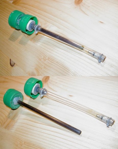

Beitrag 76362 [Alter Beitrag22. Mai 2005 um 19:00]
Tja, warum funktioniert die ganze Sache nun auf einmal?
Ich hab den crushing sleeve benutzt, den ich ja schonmal
ein paar Seiten vorher beschrieben hatte. Guckt ihr unten.
Allerdings flog der sleeve bei 6 bar ja immer wieder auseinander.
Die Lösung war ganz einfach.
In dem sleeve wirken 2 Kräfte: die erste Kraft ist die Kolbenkraft,
die versucht die Düse herauszudrücken. Sie ist abhängig von der
Gesamtfläche des Düsendurchmessers und dem Druck
Die zweite Kraft ist die Reibungskraft, die zwischen der Düse
und dem Schlauch wirkt. Sie ist abhängig von der gesamten
Oberfläche der Düse und dem Druck.
Die Reibungskraft muss größer sein als die Kolbenkraft, damit
der sleeve festhält. Um die Reibungskraft zu erhöhen muss einfach
die Fläche vergrößert werden.
Also muss die Düse einfach verlängert werden.
Und das war´s! Bingo!

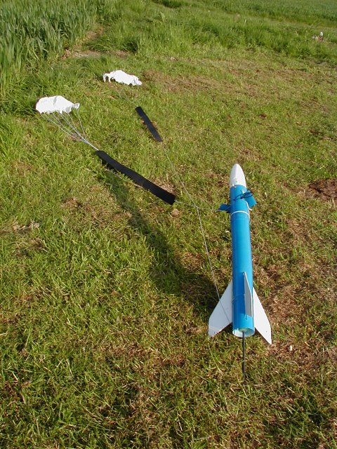

Beitrag 76369 [Alter Beitrag22. Mai 2005 um 19:23]
Danke Schön! smile
Das Fallschirmsystem des Boosters hatte ich schon mal auf Seite 9
dieses Freds vorgestellt. Eigentlich ganz einfach.
Unten das ganze in der Realität. Natürlich in doppelter Ausführung,
denn sicher ist sicher.
Für das System braucht man eigentlich nur ein Alublech auszusägen
und entsprechend zu biegen. Und natürlich die Fallschirme.

Der Nachteil des crushing sleeves ist eindeutig die dünne
und lange Düse, die hinten aus der Oberstufe rausschaut.
So eine "Stecklandung" wie unten hatte ich öfters. Ne Düse ist
zwar noch nicht abgebrochen. Aber zu Flugtagen oder so nehme
ich mindestens eine Ersatzdüse mit.
