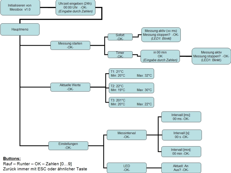

ich hab mir mal Gedanken zur Software gemacht.
Die Messbox soll zunächst einmal die Temperatur von 3 Sensoren anzeigen und speichern können.
- Frei einstellbares Messintervall
- Messungsbegin sofort oder frei einstellbar
- LEDs komplett ausschalten (zeigen ansonsten an, dass gerade gemessen wird)
- Eingabe der Systemzeit beim Anschalten (evtl. noch das Datum für längere Messungen)
- Messdaten werden in den Speicher geschrieben
- evtl. noch Zusatzinformationen anzeigen lassen, ob Speicher voll; ansonsten erstmal wird bei jeder Messung von vorne angefangen und alte Werte werden überschrieben.
Ideen? Vorschläge?

Beitrag 109357 [Alter Beitrag13. Dezember 2006 um 17:07]
hast du dir mal die Menuführung von den RC-Fernsteuerungen für Modelle angeschaut? Die kommen mit 4 Tasten aus. Das gleiche auch bei dem Menu eines Monitors oder Digitalkameras.
Du hast:
- Rauf
- Runter
- Select
- Menu
Mit rauf und runter scrollst du durch das Menu, bis du select drückst. Dann scrollst du durch das Untermneu. Willst du wieder zurück, drückst du Menu. Kommt es am Ende zu einer Eingabe eines Wertes, kannst du diesen mit rauf runter verändern, mit Select übernehmen und mit Menu verwerfen. Bei großen Zahlen, wie z.B. Uhrzeiten, wird jede Stelle einzeln geändert. Das geht schneller.
Das tolle daran, du mußt keine riesen große Case Anweisung programmieren weil du nur 4 Tasten nutzt. Das geht im Prinzip auch noch mit einer IF Cascade. Um heraus zu finden wo du dich da im Menu befindet, würde ich zwei Zähler verwenden. Das Menu mußt du dir wie ein Schachbrett vorstellen. Die Spalten sind die Menupunkte und die Zeilen sind die Untermenus. Am Ende steht immer eine Variable, die du dann sogar als Array programmieren kannst. Das ganze wird dann ein stupides abzählen.

Beitrag 109618 [Alter Beitrag19. Dezember 2006 um 18:23]
Hi
Ich hab etwas programmiert, um mal was zu "sehen" ;-)
Im Simulator funktioniert das mal so ganz gut.
Vom Prinzip her gibt es eine Main Methode in der laufend abgefragt wird welcher Button gedrückt wurde, die Case Anweisung leitet dann das Programm in die passende Unit (Sub, Interrupt, Unterprogramm oder wie man es mal so nennen wil ? )
In den Unterprogrammen wird dann bei weiteren Menüverzweigungen das selbe Verfahren angewendet für Untermenüs.
Da ich keine Methode zum Vergleichen von zwei Zahlen gefunden habe hab ichs grad selbst geschrieben.
Eure Meinung zum Vorgehen?
Mein Problem ist, dass diese Anzeige "Flash used xx%" stetig steigt wink Programmiere ich zu umständlich, und irgendwann sagt mir das Programm Demo zu Ende, Datei zu groß haha. angry ?

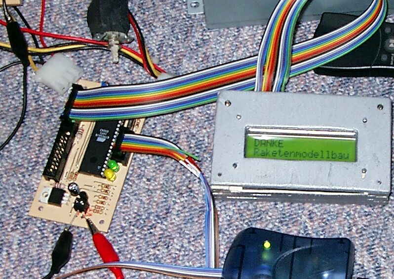

Beiträge: 1154
Beitrag 116577 [Alter Beitrag30. März 2007 um 22:31]
ich möchte mich nochmal bedanken bei allen, die bei dem Projekt mitgewirkt haben.
Reinhard, Andreas, Stefan...und allen anderen die, von der Idee ein Layout entwikelt, Platinen gefertigt und mir als Lötanfänger bei der Platine geholfen haben.
Toll big grin Das zeigt doch wieder einmal, wie wichtig dieses Forum ist. Ohne diese tatkräftige Unterstützung hätte ich nie von selbst so etwas bauen können. Dieses Know-How und diese Hilfsbereitschaft hier ist wirklich schön.
Deshalb:
P.S. Bascom läuft schon heiß wink
