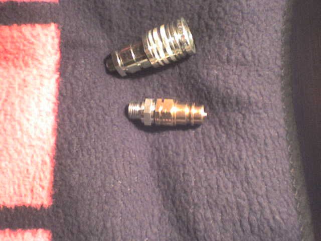

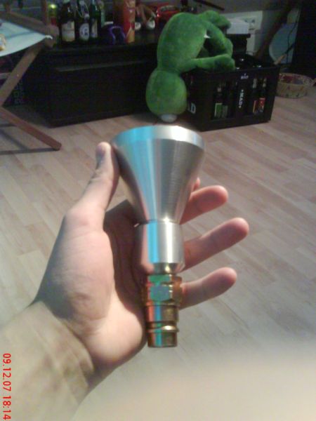

Beitrag 6868902 [Alter Beitrag05. September 2008 um 14:45]
Also Hydraulikkupplungen scheiden aus, die veriegeln sobald die Verbindung getrennt wird. Ausserdem muss man die nach oben ziehen zum öffnen. Wieso keine eigenen Verbinder entwickeln? Da habt ihr den perfekten Düsenhalsdurchmesser, und so Teile zu drehen sollte kein Akt sein.

Beitrag 6868904 [Alter Beitrag05. September 2008 um 16:51]
Kleine Korrektur, Fabian.
Hydraulik gibt es auch in einer Bauweise, die gleich dem Gardenaprinzip arbeitet(auslösen durch herunterziehen der Kupplung). Mit diesen Kupplungen arbeite ich auch bei der Rakete.
Die Verbindung von der Düse und dem Tank wurd von Claus angefertigt, vielen Dank nochmals.

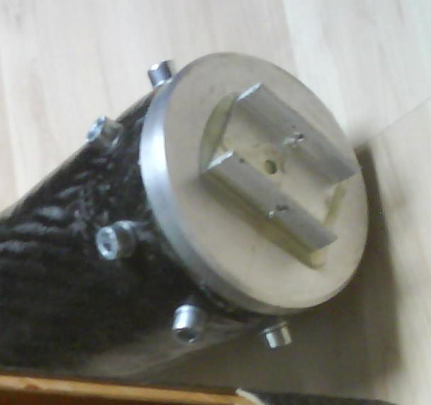

mad
Jetzt arbeite ich schon ziemlich lange an dem Projekt und nun so was. Ich wollte vor ein paar Tagen den Drucktest machen. Alles auch bestens, alles aufgebaut. Dann den Tank komplett mit Wassergefüllt und die Stickstoffflasche auf den Balkon geschleppt, damit nur Wasser im Tank ist. Ja, von oben noch Wasser in den Schlauch gefüllt und noch mal runter, letzter Kontrollblick und da seh ich es. Ohne Druck ist es oben am Ende des Tankes undicht. Der Aludeckel passte 1a hinein, musste ihn sogar leicht herein schlagen. Vorher habe ich um den OBEREN Rand, also dort, wo der Aludeckel an der Äußeren Tankwand aufliegt, Epoxydharz gestrichen. Ist auch super ausgehärtet und die Schrauben habe ich auch mit Epoxy reingedreht und verklebt, die sind nicht mehr zu losen. Nur wie bekomme ich diese Stellen jetzt nachträglich dicht????
Habe schon versucht Harz hineinzugießen (ca.100ml) und dann mit Druck das ganze um den Deckel herum zu verteilen, aber das funktioniert nicht, wenn man den Tank unter Wasser hält und reinbläst, blubbert es schon.
Welche Chancen/Möglichkeiten habe ich, diesen Tank doch noch Druckfest( bis 40bar ) zu bekommen?

Beitrag 6872922 [Alter Beitrag12. September 2008 um 16:55]
Kannst du mal noch ein Detailfoto von der Stelle posten ?
Denn mit deiner Beschreibung komme ich gerade nicht so klar.

Beitrag 6872923 [Alter Beitrag12. September 2008 um 17:25]
Klar,
ist schwer so zu erklären, Bilder helfenwink
Alsom zwischen dem Carbontank und dem Alustück ist es undicht. Nicht auf kompletter Länge, aber an so 4-5 Stellen. Abdichtversuche mit Harz brachten alle nichts.
