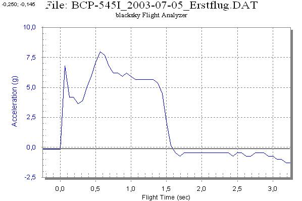

Hallo zusammen!
Nachdem Dany und Jürg Neil und mich darauf aufmerksam gemacht haben, das anscheinend bei der Exportierung der AltAcc-Daten im ASCI-Format bei den Beschleunigungswerten einige Zwischenwerte verloren gingen, will ich hier noch einmal die Originaldaten des Erstfluges der BC-P545I ins Netz stellen.... Anbei die Beschleunigung bis Brennschluß bei ca. 3,2 s... Folgende Datei wurde angehängt: SOL-2 Die Wissenschaft hat keine moralische Dimension. Sie ist wie ein Messer. Wenn man es einem Chirurgen und einem Mörder gibt, gebraucht es jeder auf seine Weise. Wernher von Braun (1912 - 1977), deutsch-US-amerikanischer Raketenforscher http://solaris.raketenmodellbau.org Solaris-RMBder Verein fürs Forum. |

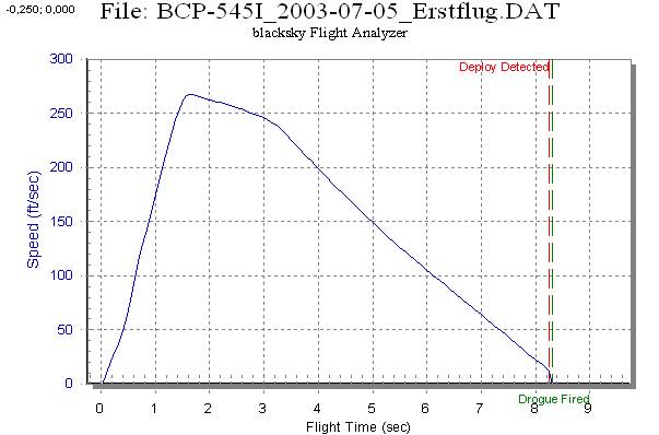

...die Geschwindigkeit...

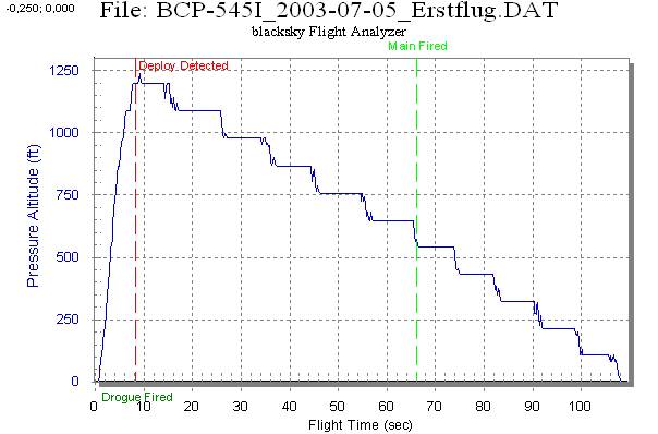

... und als letztes die Flughöhe...
Tschöööööö mit 25 ö, Hendrik Folgende Datei wurde angehängt: SOL-2 Die Wissenschaft hat keine moralische Dimension. Sie ist wie ein Messer. Wenn man es einem Chirurgen und einem Mörder gibt, gebraucht es jeder auf seine Weise. Wernher von Braun (1912 - 1977), deutsch-US-amerikanischer Raketenforscher http://solaris.raketenmodellbau.org Solaris-RMBder Verein fürs Forum. |

Beitrag 32109
Hmm. Also ich weiß nicht. Eine großartige Veränderung sehe ich nicht, außer vielleicht beim Beschleunigungsdiagramm
