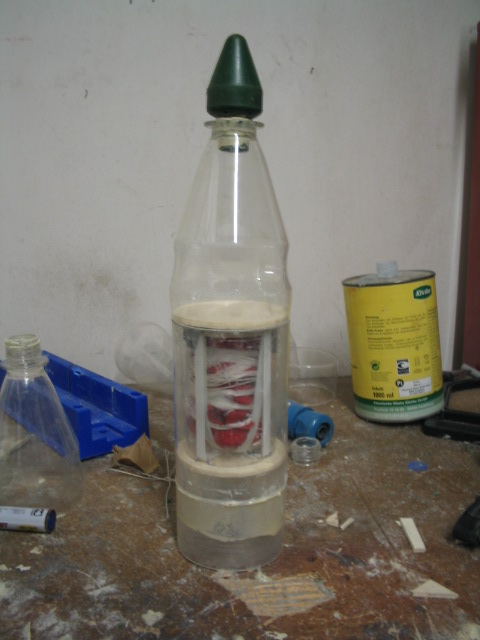

Hallo
wollte mein system auch ma hier rein stellen:
MFG
FatCat

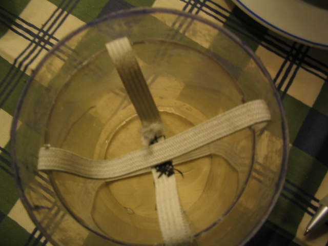

und
MFG
FatCat

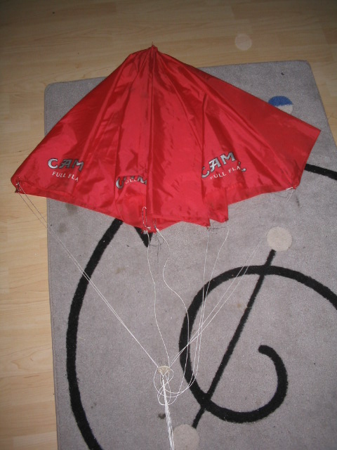

und der Fallschirm
MFG

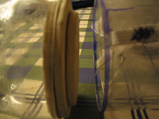

[Melden] Profil von FatCat anzeigen    FatCat eine private Nachricht schicken   Besuche FatCat's Homepage    Mehr Beiträge von FatCat finden
und hier das ganze mit der schon angeklabten schnellwechselvorrichtung auf die das Modul gesteckt wird und Fallschirm
MFG
