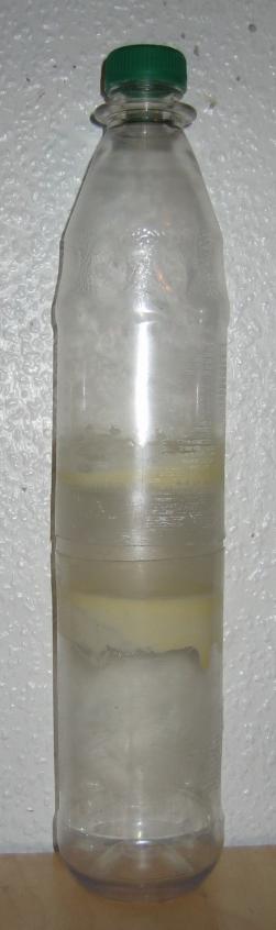

Beitrag 62785 [Alter Beitrag07. Dezember 2004 um 17:57]
juhu
so siehts aus meine erste sst ....
ist etwas schief geschnitten.
aber fürs erste mal !
PMbond
Stefan Meyer
Stefan Meyer
Registriert seit: Sep 2002
Wohnort: 28832 Achim
Beiträge: 819
Beitrag 62796 [Alter Beitrag07. Dezember 2004 um 18:54]
Hy pmbond,
ja so sah meine erste SST auch ungefähr aus.
Mit schief geschnitten hat es aber anscheinend nicht sooo viel zu tun.
Die Schlauchschelle macht es gerade:
Diese wird ca 2,5 - 3 cm unterhalb des Schnittes auf das Mittelstück gesetzt und leicht angezogen, dann Kleber auf das Verbindungsstück, rein damit, wieder Kleber und zweites Mittelstück sofort darauf. Eh voila, eine saubere sprich gerade verbindung.
gruß Stefan
